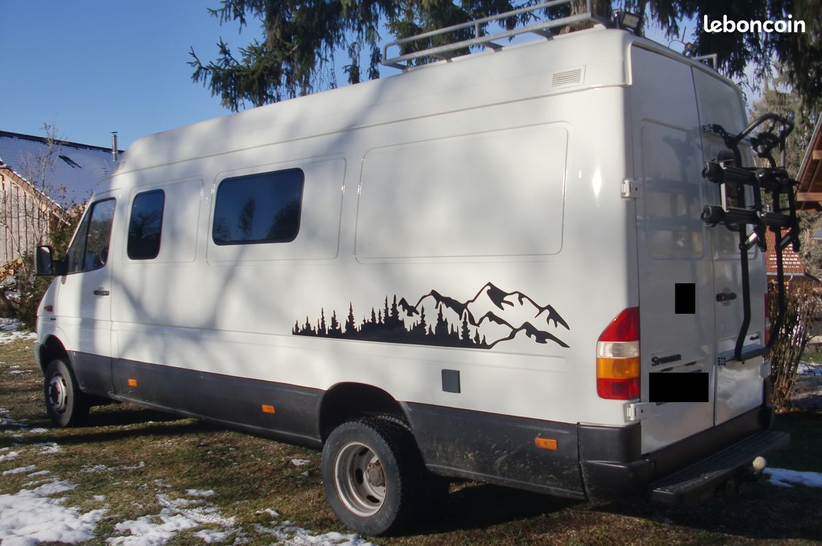

camion de voyage entièrement aménagé mais NON VASP, c'est un sprinter 416 4x4 / 4T déclassé 3.5T avec mode 4x2, 4x4, blocage de pont arrière, pas de boite courte, 156cv , distribution à chaine, 5 cylindres, 170.000kms d'origine, 2 places CG, 5 portes, vitre manuel, verrouillage centralisé, PV=2950kg/PTAC=3500kg/PTRA=5500kg

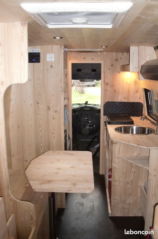

-Finition lambri et 3 plis méléze
-4 bidons de 20L eau propre (80L) + 1 bidon 50L eau sale (choix fait
pour un nettoyage et remplissage facile partout dans le monde)
-Isolation 38mm ARMAFLEX plafond et mur + 19mm sol
-Prise 220v et 12v un peu partout dans le camion
-Prise extérieur alimentation 220v
-Panneau solaire 215w/24v (idem 350w /12V)+ batterie 150kwh+MPPT+chargeur VICTRON
-Batterie nomade 500w avec panneau solaire pliable pour PC et chargeur USB...
-Chauffe eau 15L / 12v
-Four + 2 plaques gaz
-Frigo trimix mais branché que en 12v et 220V
-Tableau de bord 12v / interrupteur de commande pompe eau + éclairage...
-2 Tiroirs + étagèrse + caisse de rangement + nombreux coffres
-Table pivotante et amovible

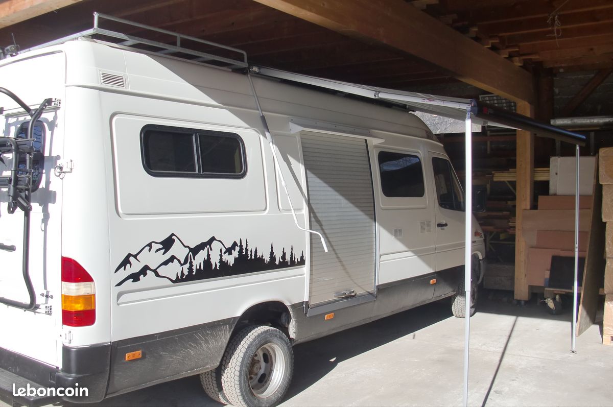

-Auvent fiamma 35 neuf
-2 lanterneaux dont un avec ventilateur réglable en vitesse et sens de rotation
-Soute avec sanglage par rail aviation
-Bande LED réglable en luminosité avec télécommande pour le lit
-Spot LED orientable cuisine/canapé
-Matelas 140x200 mais possible de le mettre en 160x200
