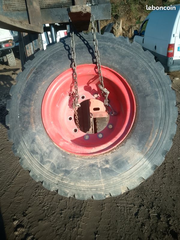

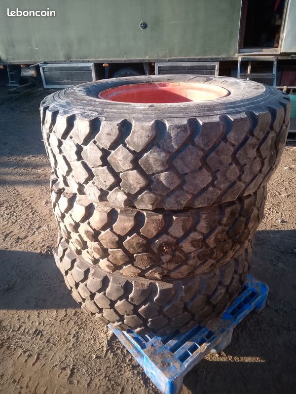

- Messages : 21502
Re: jante pour camion Renault M210
a tout hasard https://www.leboncoin.fr/ad/equipement_auto/3150713896
mais bon c'est dans le finistere aussi...
jantes a cerclage pour pl 4x4
C'était monter sur un midliner s170
Pneu Michelin XZL 365/85R20
1200 euro les 4 ou 350 la jantes

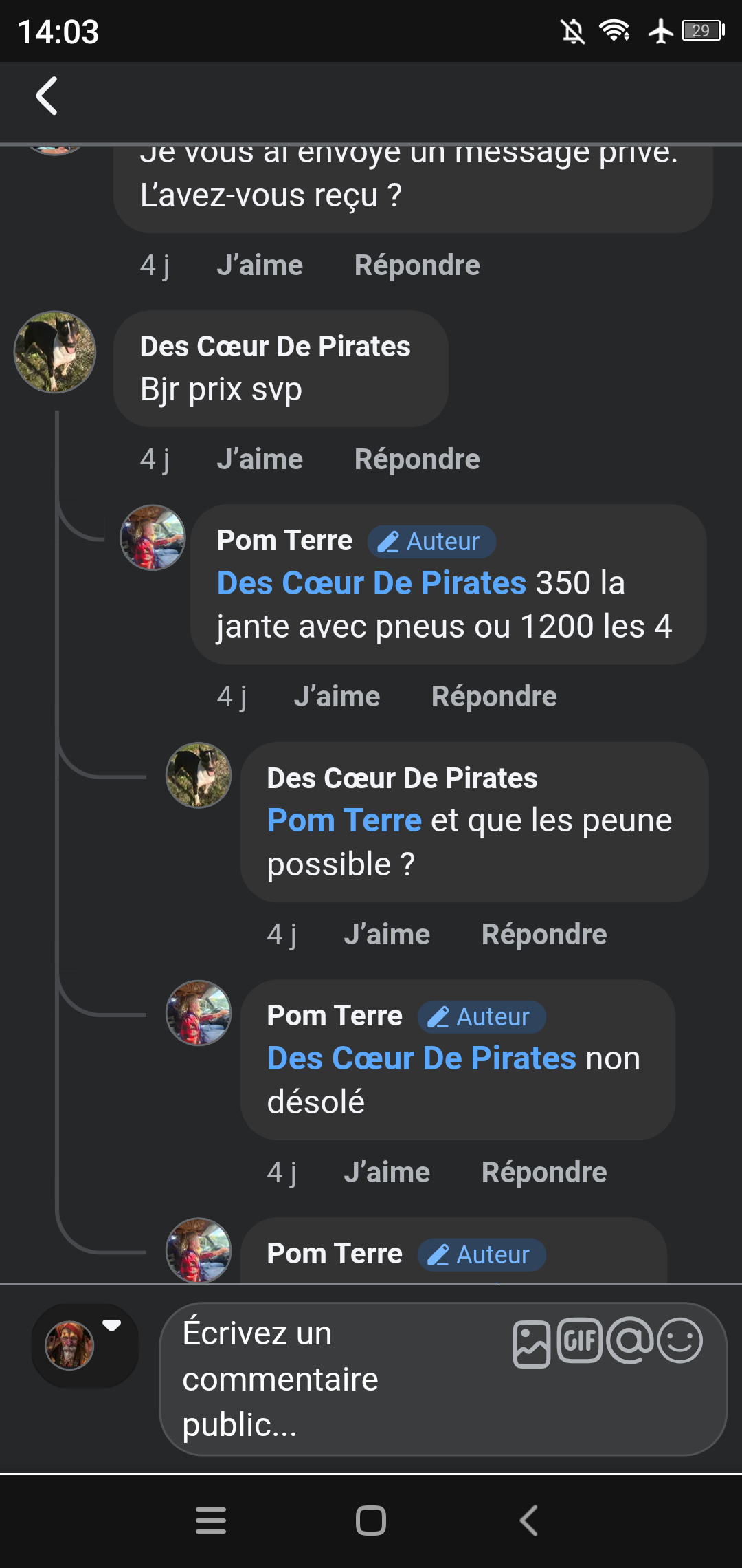

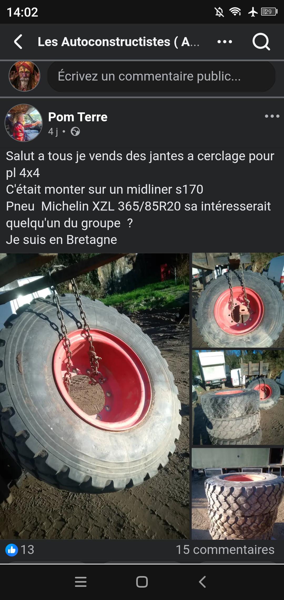

*Voyageur*d'étoiles*
- Ca va saigner
- Messages : 1295
Je crois qu'il a mis un post sur Facebook pour les vendre, vu ça hier, par contre sur FB c'est noté 350 euros la jante avec pneu !!

- Messages : 21502
oui il a mis jantes sur l'annonce mais j'avais peu de doutes qu'il parlait des roues completes sinon il aurait précisé que les pneus n'en faisaient pas parti, après on sait pas quel age ils ont. le premier de la pile me semblait un peu usé en écaille a moins que ce ne soit un effet d'optique.
