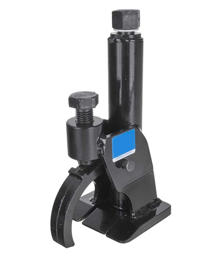

J'ai un petit appareil pour detalonner les pneus PL , c'est un peu lourd mais cela fonctionne bien.

D'accord, tu peux nous faire une photo de l'outil pour détalonner les pneus s'il te plaît ?!

Ah oui, je vois le modèle dans ton lot de bord, c'est efficace comme outil ? Ça reste bien entre le pneu et la jante quand ça pousse ?

C'est sympa, j'adore les outils diy. Le seul soucis que j'y vois c'est que t'es obligé de tomber la roue et là tu perd tout l'intérêt d'avoir un cerclage ...voyageurdetoiles wrote: 26 Feb 2026 12:13 Salut,
Tu fais bien de remettre une roue complète sur ton camion. Changer seulement le pneu sur une jante dont les talons sont bien collés, c’est vraiment la galère, sauf si tu as l’outil pour décoller… et pour l’utiliser, il faut poser la roue au sol.
Je pense investir dans un detalonneur comme celui qu'a mis panda !

Pour les roues AV tu soulèves un peut au cric,, tu vires les cercles et tu detalonnes derrière, c'est un peu chiant car il faut bien positionner l'appareil, des fois il saute....
Et ensuite tu sort ton pneu en l'aidant avec une barre à mine , sans avoir démonté la roue

Detalonneur
