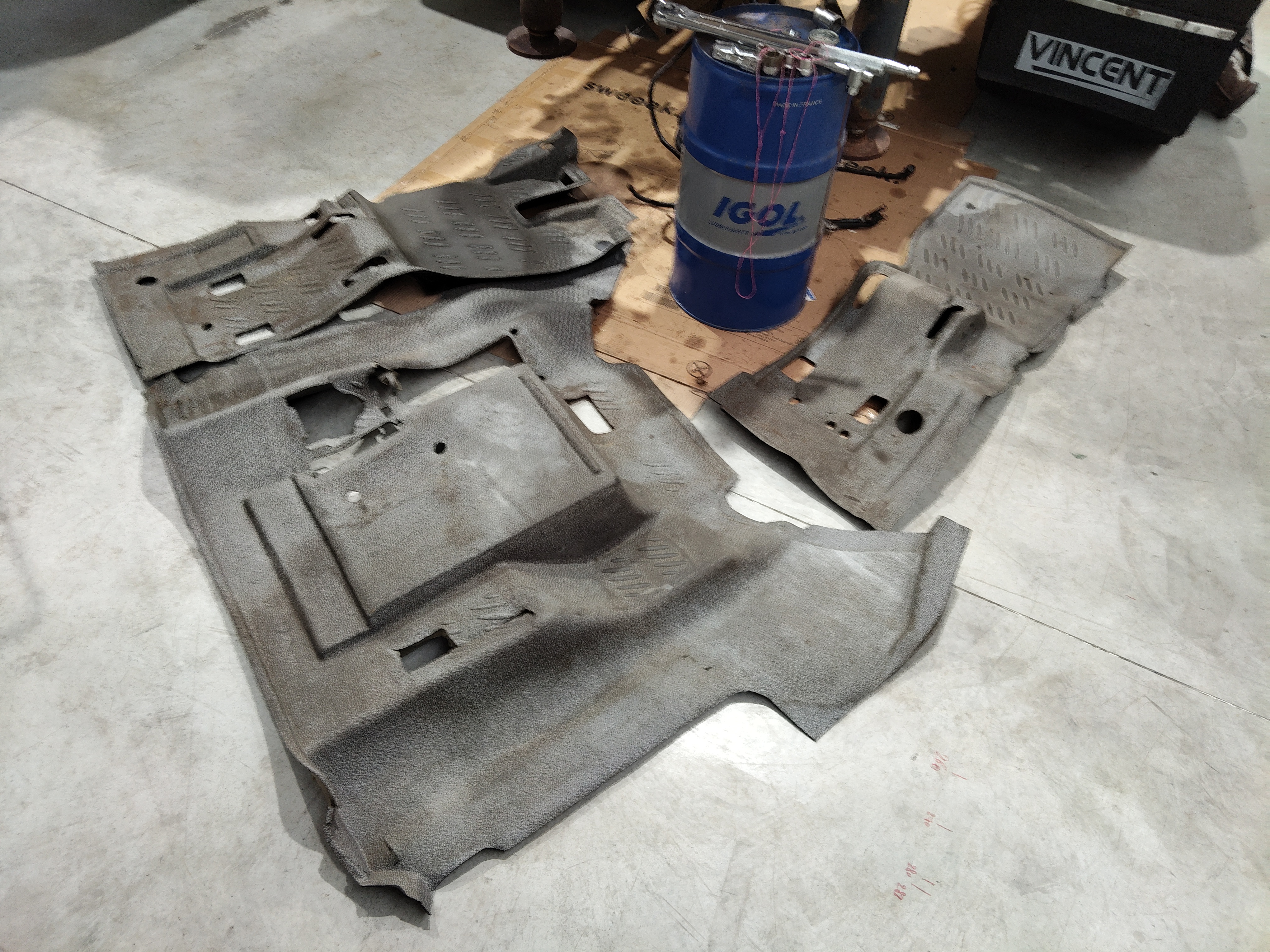

Tapis sol en mauvais état restauration
Post by Jojo83 »
Bonjour mon tapis de sol est en très mauvais état malheureusement en neuf pas disponible et en occasion ils sont tous dans le même état voir pire....
Sur la photo c'est le côté le plus joli qu'on voit à peine je le touche il se fissure ou casse.
Je n'ai pas vraiment trouvé de solution pour pouvoir le restaurer que ferez-vous à ma place ?
J'ai pensé à l'armaflex avec de la feutrine par-dessus mais j'ai peur que dans le temps ça vieillisse très mal et que le rendu ne soit pas terrible . Si jamais vous avez une idée à partager ou une expérience je serai ravi de vous écouter merci du temps que vous m'accordez.

C'est quoi comme matière ?

Du plastique assez rigide mais pas trop😂 mais avec le temps il est devenu cassant au moindre chocs

Salut Jojo, j'ai la même problématique que toi mais je m'aperçois que les miens sont en fait en meilleure état que les tiens, ils restent relativement souples et pas trop usé, mais c'est surtout l'aspect plastique camion de chantier que je trouve moche et la couleur grise devient nuancé avec du blanc ce qui est aussi moche.
J'avais donc aussi penser recouvrir la partie centrale avec une moquette d'habillage de ce type :
https://www.tapisautomobile.com/moquett ... 6NJEiAn0dd
Et découper un tapis de sol à la dimension pour recouvrir les parties droite et gauche de façon amovible.
Dans ton cas où c'est vraiment en mauvais état l'armaflex peut être une solution, pourquoi pas en le posant à l'envers pour se servir de la partie adhésive de celui ci pour coller la feutrine ou moquette, ce qui permettrai que ça reste "démontable"

le soucis de l'armaflex c'est qu'avec les passages répétés, la mousse va se désagréger ...
J'envisage de mettre une couche de butil en panneau direct sur la carrosserie déjà pour diminuer les différents bruits et pour faire une protection supplémentaire !

Je pense du coup qu'il y a pas vraiment de bonne solution que du bricolage je verrai mais je pense que je vais partir sur de l'armaflex et une couche de feutrine pour faire une belle finition même si je sais que ça ne sera jamais parfait et pas du solide. Côté ciel de toit , l arrière et les deux côtés je vais mettre de la feutrine pour recouvrir ces éléments car ils sont vraiment pas top top de toute façon je posterai des photos sur le groupe de travail avance. C'est ma mission des prochains mois de restaurer l'intérieur de la cabine.
