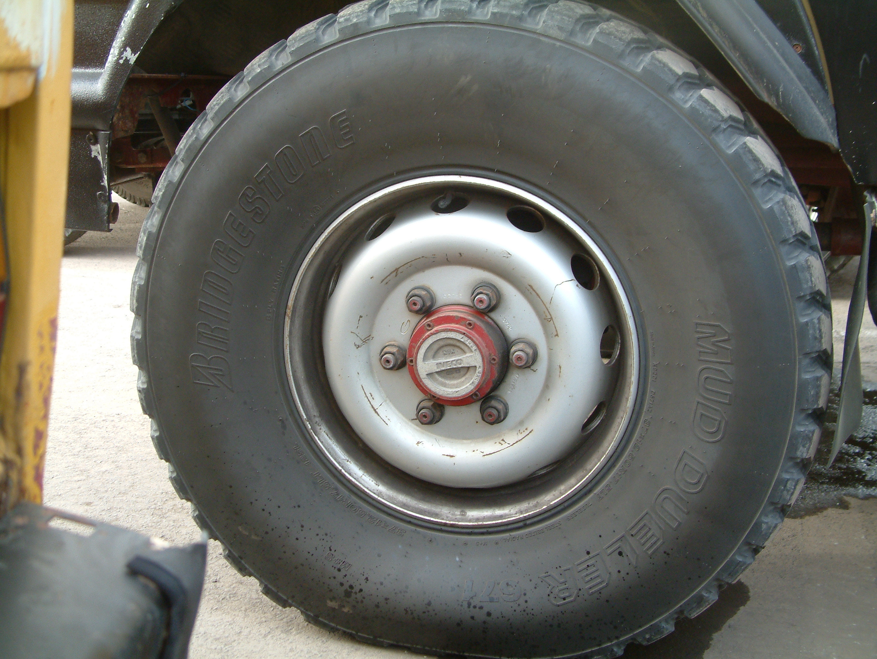

comme j'ai eu aussi un peu de mal a remettre la main sur cette photo d'un autre 17.5 je la colle ici , ça a été vu sur un véhicule mais personne n'avait creusé la question.

Pneus de camions légers de livraison régionale, majoritairement, ou petit autocars, on trouve beaucoup de pneus hiver, mais le seul que je connaisse en usage chantier sérieux avec crampons (donc proche offroad) est le Continental LCS.
Le pneu qu'Hippo mentionne est un pneu pour Hummer le Toyota Mega Cruiser japonais, très similaire au Hummer, entre autres, en 37x12.50R17.5, donc en taille américaine, a priori refusée maintenant au CT.
https://www.nengun.com/bridgestone/dueler-671a
Ca ne doit pas être évident à trouver pour un périple au long cours.
Le LCS pèse 34.07 kgs pièce, a priori, par contre difficile de trouver l'info pour le 671A, spécifique armée, il semblerait (et encore, mes infos sont inconsistantes), que le Hummer H1 soit en 16.5 avant 2006, et en 17 après...
Edit: Confondu sur image le Hummer et le nouveau Toy Mega Cruiser Japonais, d'origine en 17.5, avec une ligne spéciale de pneumatiques pour l'Asie / l'Australie par Bridgestone.
