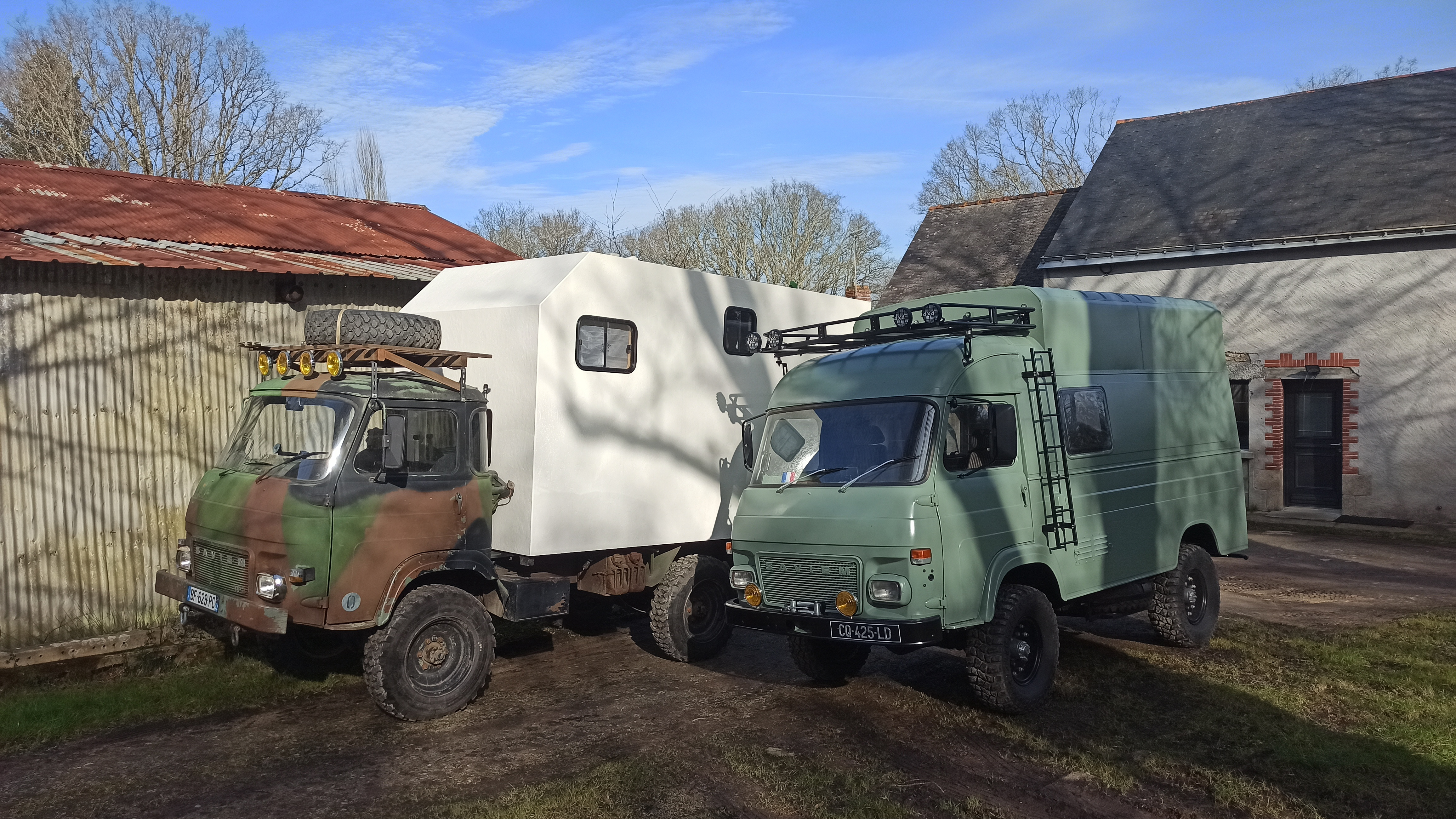

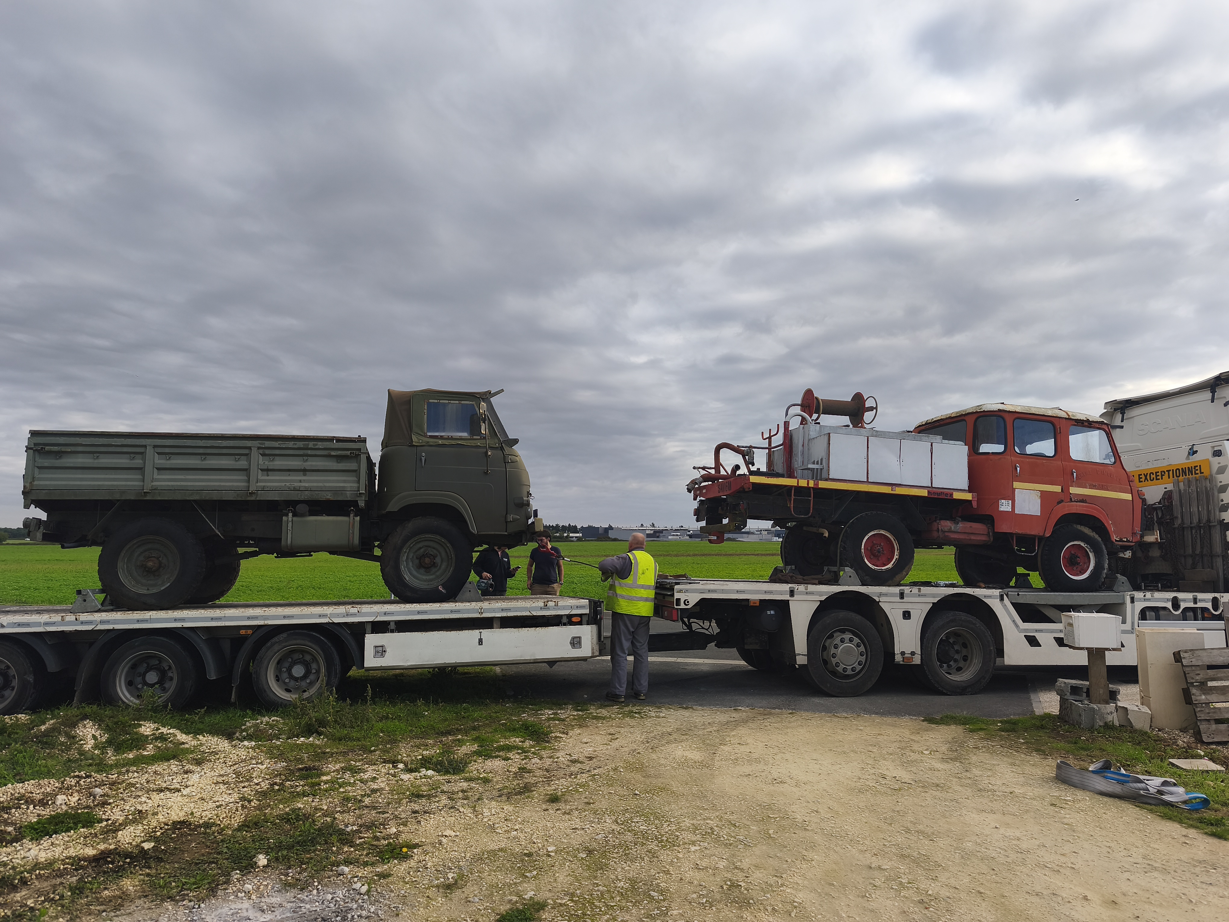

J'ai un tp3 essence 817, acheté il y a 5 ans roulant mais sans ct car pb de frein et rupture lors du roulage. Au final je n'ai que très peu rouler avec !
C'est pour ça que je suis ici je me décidé a enfin terminé ce pépère, j'ai les freins a faire et un petit peaufinage réglage moteur.
Je m'étais bien bien chauffé a l'époque et avait entrepris de gros travaux dessus en carrosserie, car comme tout tp3 qui se respecte il avait ses portes et son toit en dentelle
je vous présente tout ça en photo c'est toujours plus sympa et parlant !

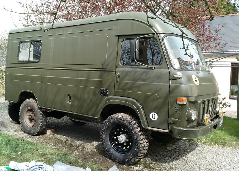

le tp3 à ses debut :

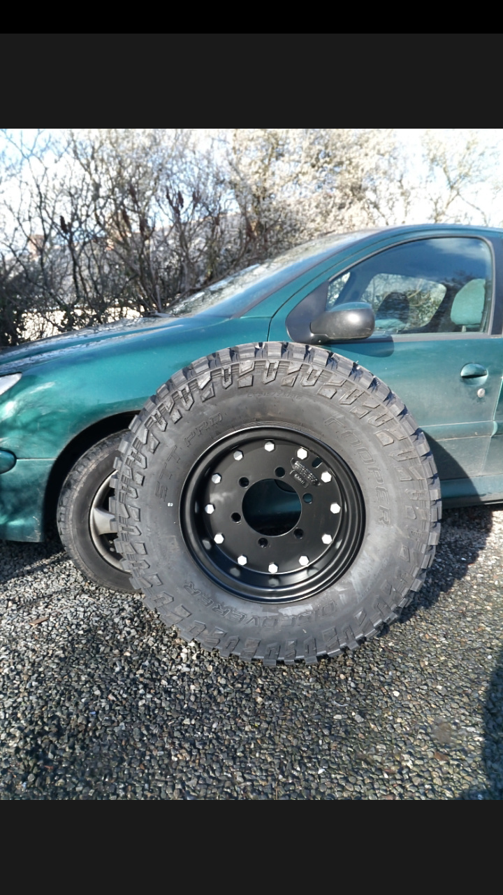

avec les roues refaites par poudrage par un ami et visserie neuve fournie par mon ancienne boite ( énorme a coté de la 206

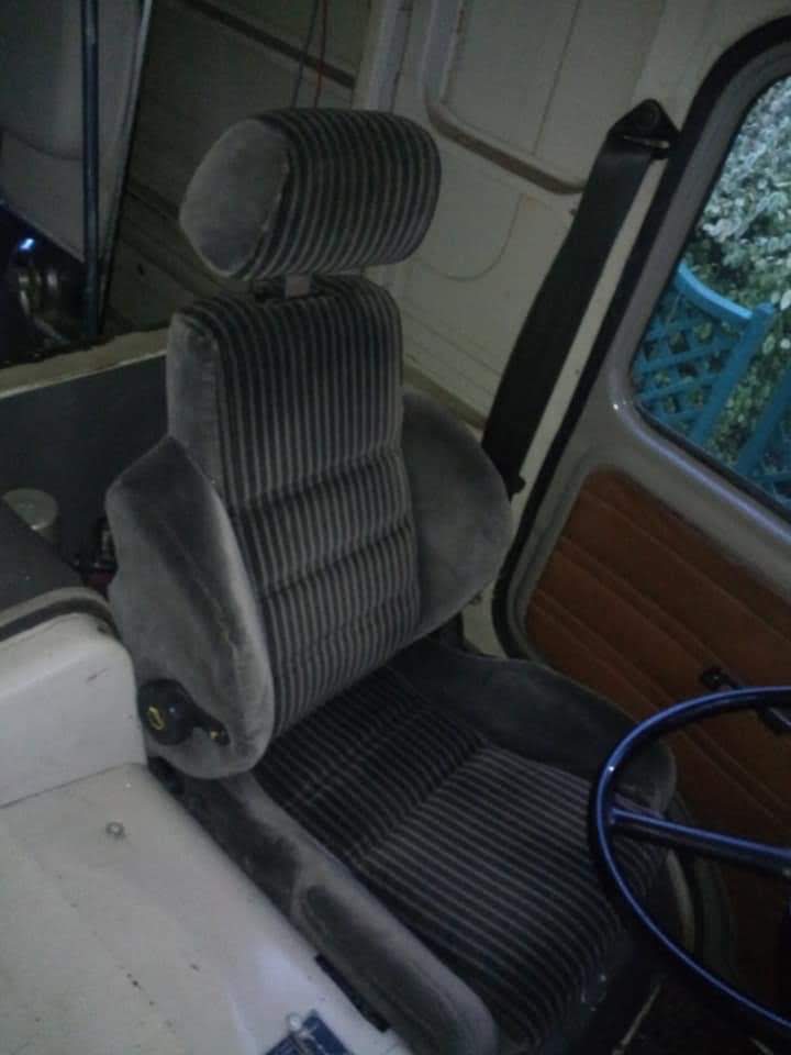

siège semi baquet de honda prélude, l'autre coté idem mais avec un système a bascule pour garder un accès

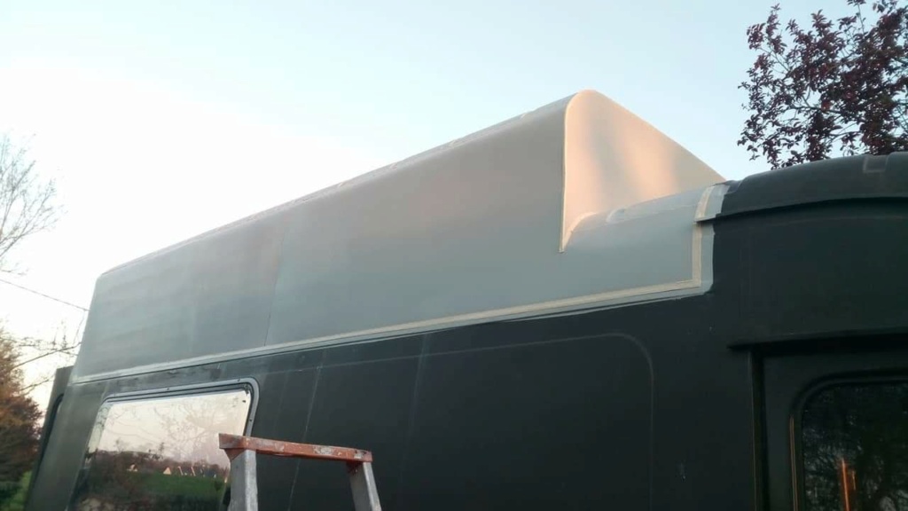

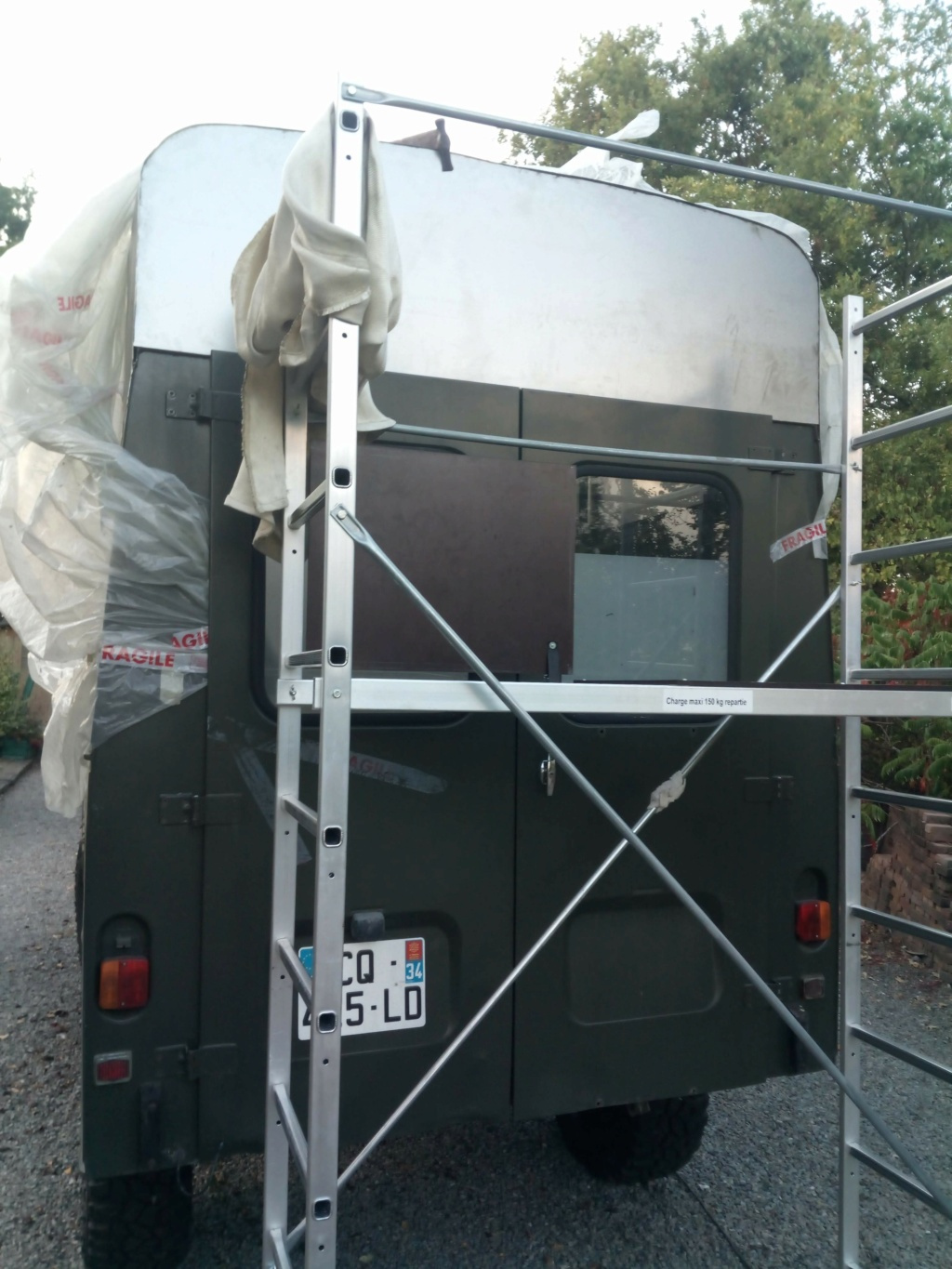

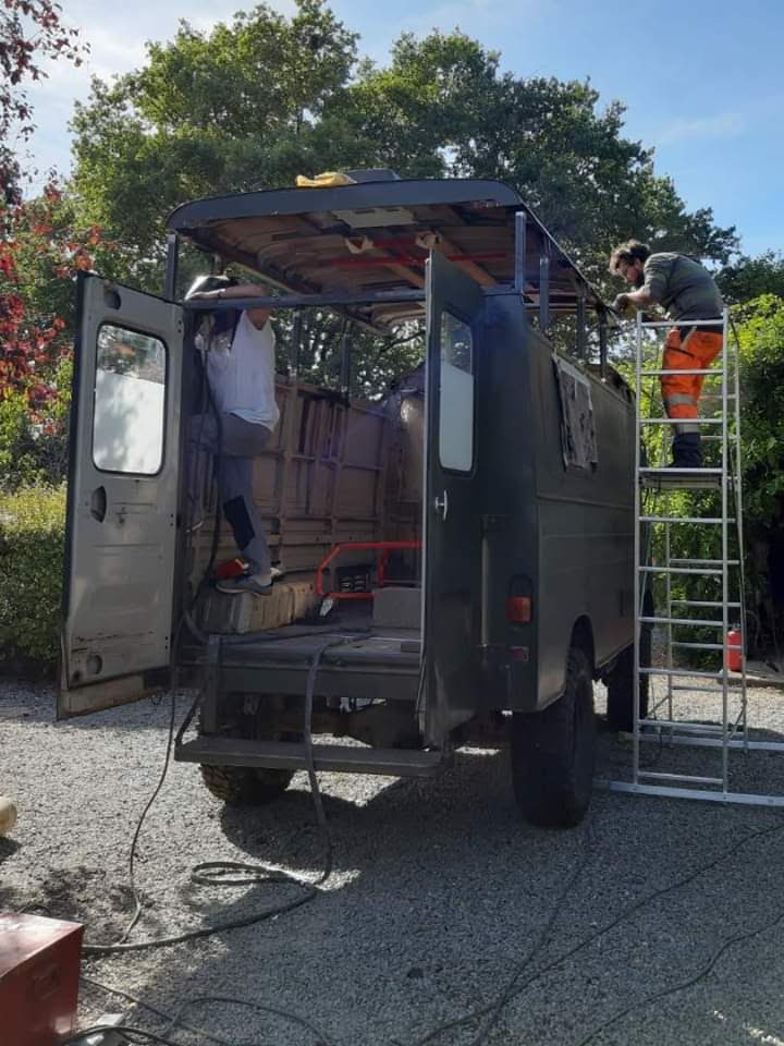

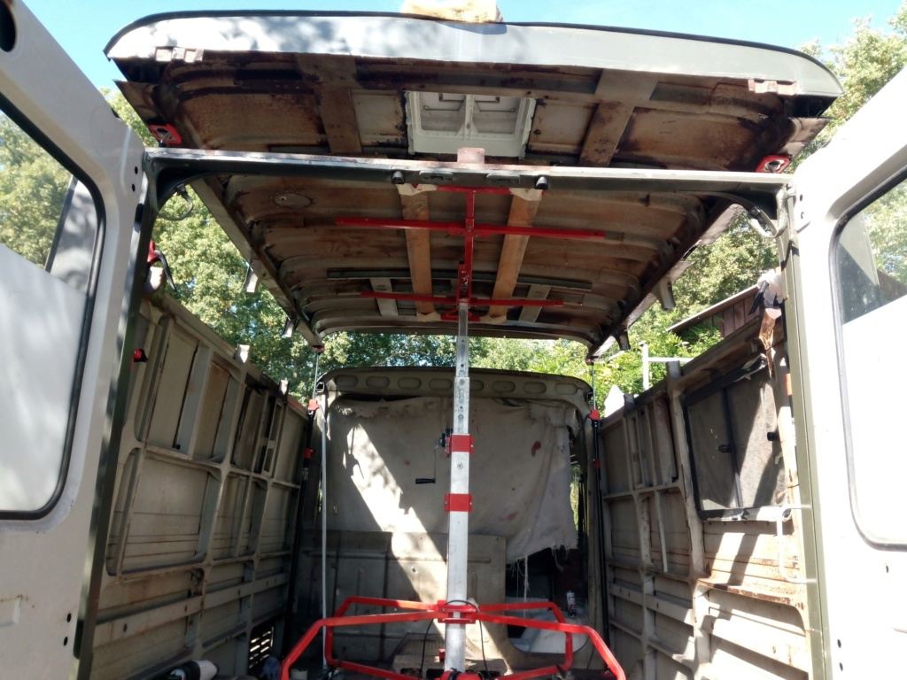

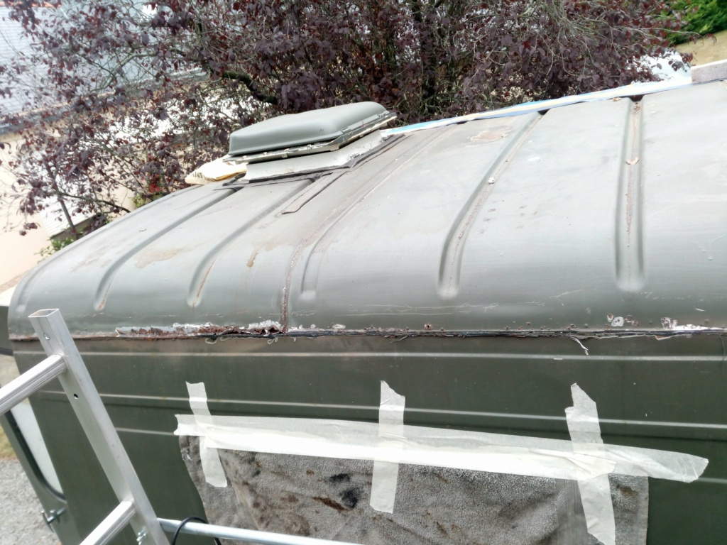

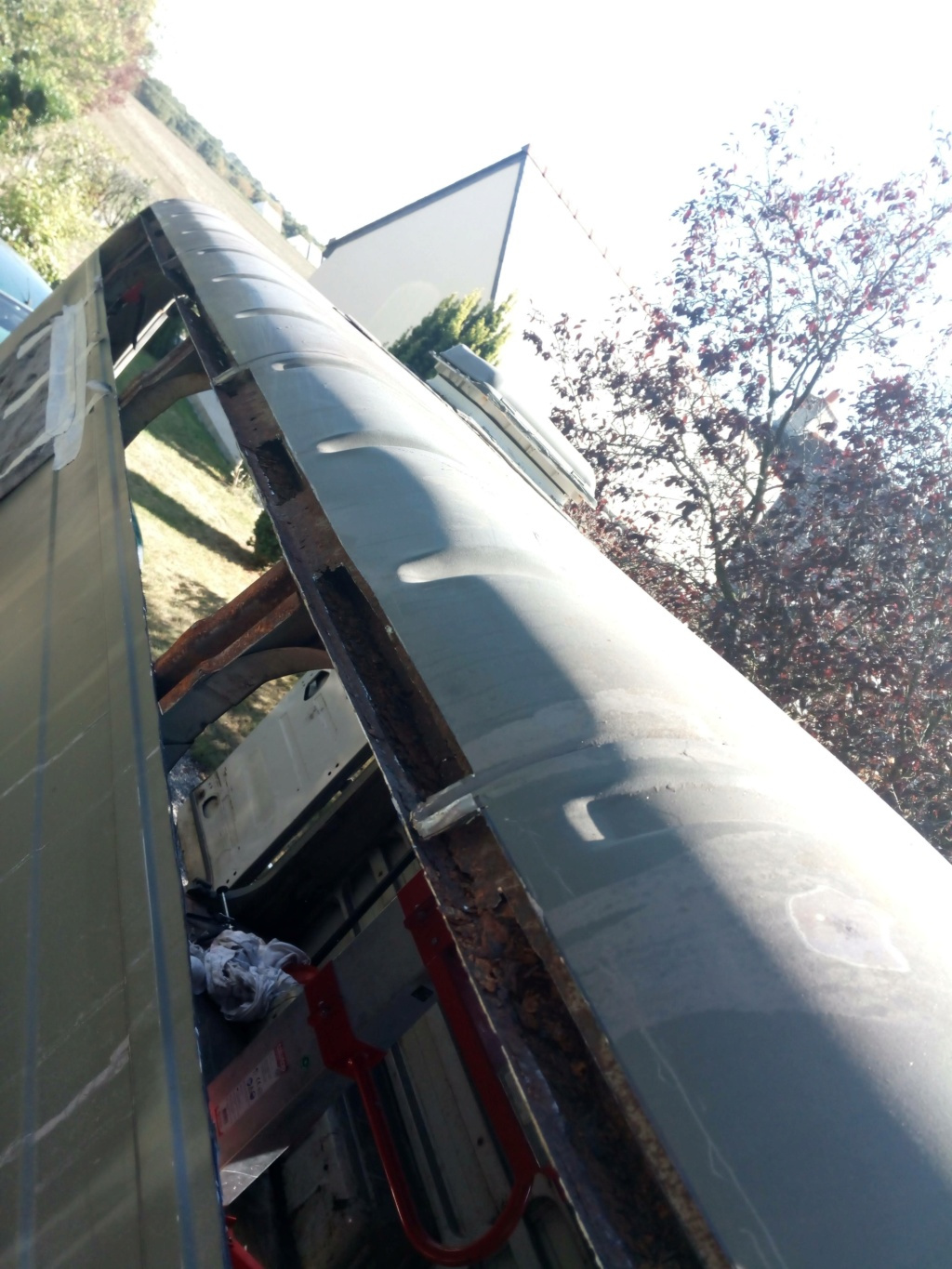

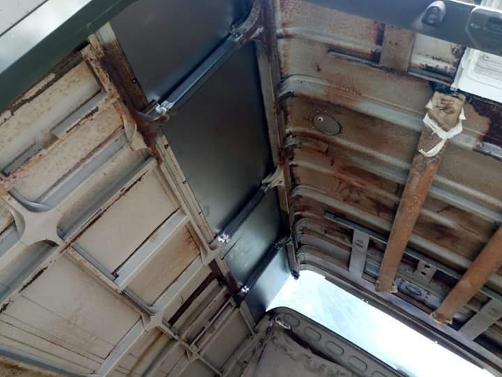

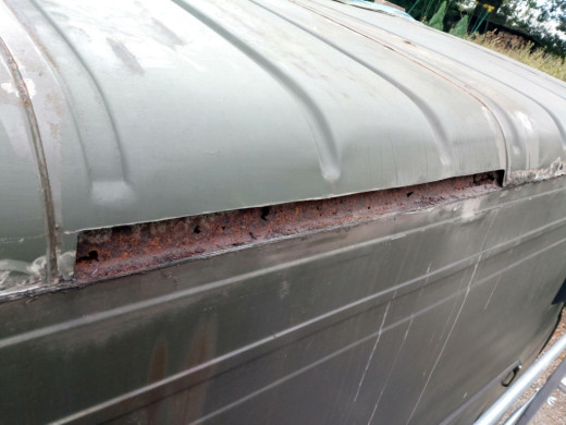

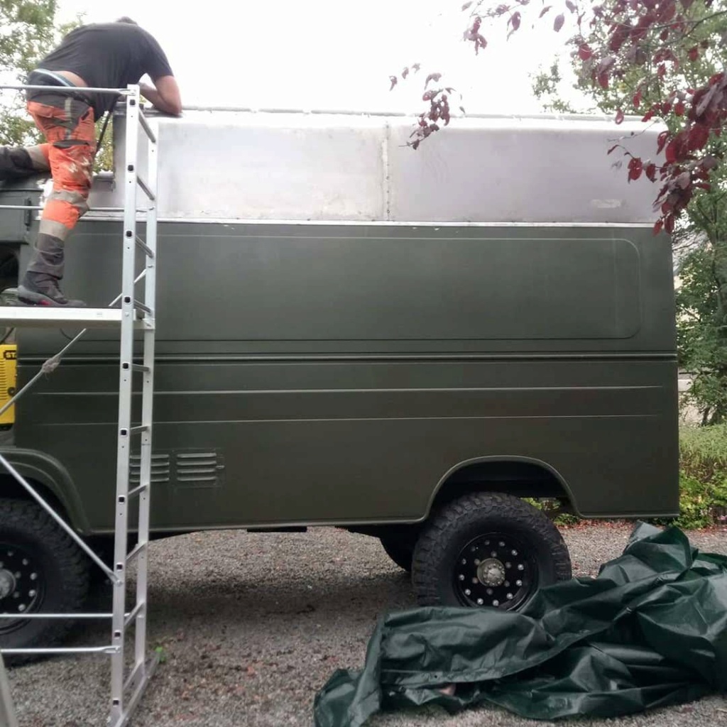

Début des hostilités avec le toit Réhausse et pose de tôles neuves après traitement au rustol de tout le restant du toit :
pliage réalisé avec une echelle

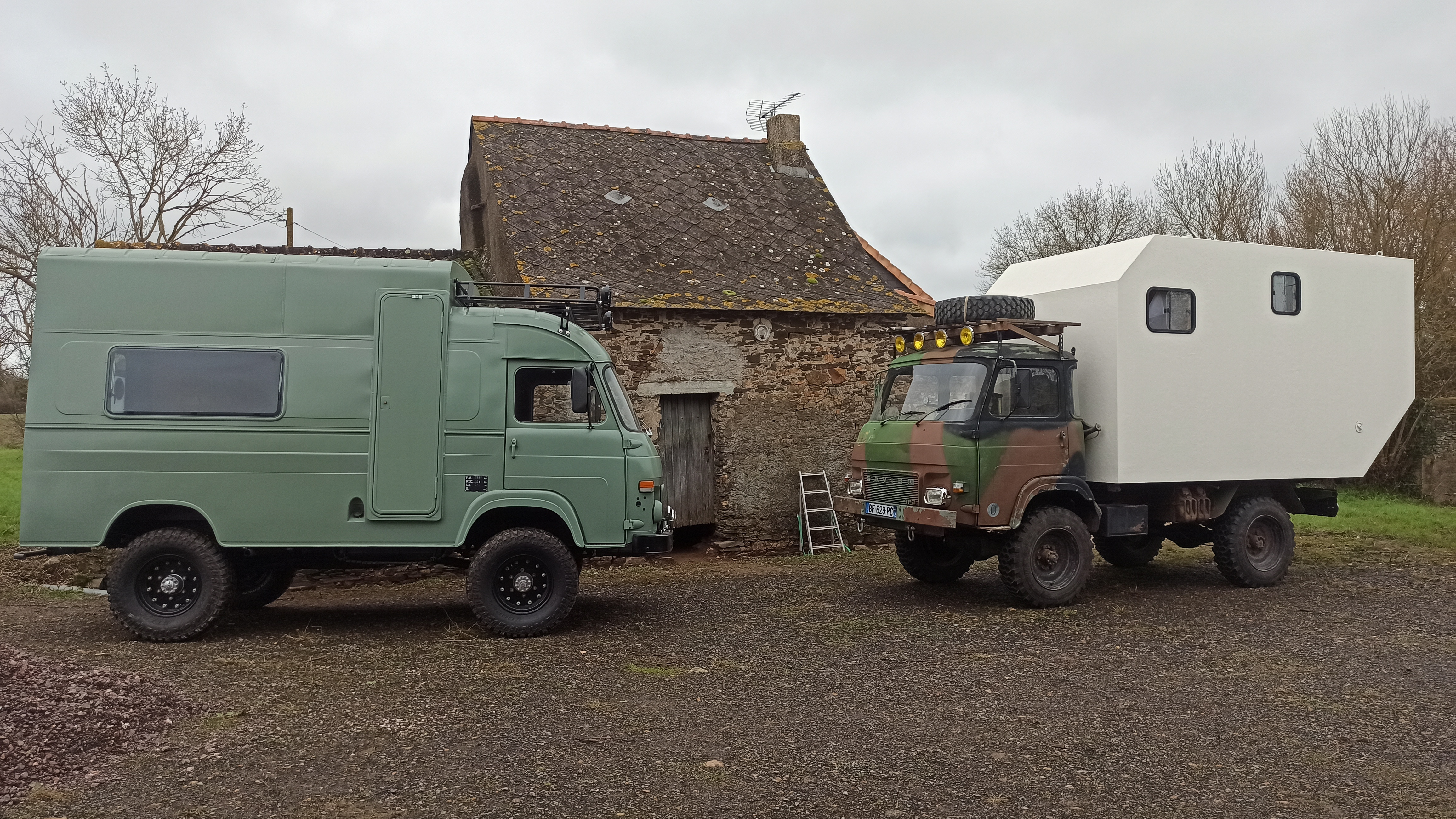

Les plus observateurs l'auront déjà remarqué mais j'ai aussi ouvert l'avant au niveau de la cabine
pose d'une trappe de soute de camping car en guise de porte, le cadre est repris sur les longerons/traverses de la caisse pour garder en rigidité

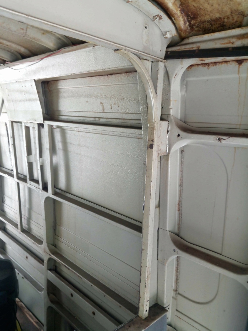

Pas mal de reprises au niveau des portes, au dessus des portes et en bas de cabines

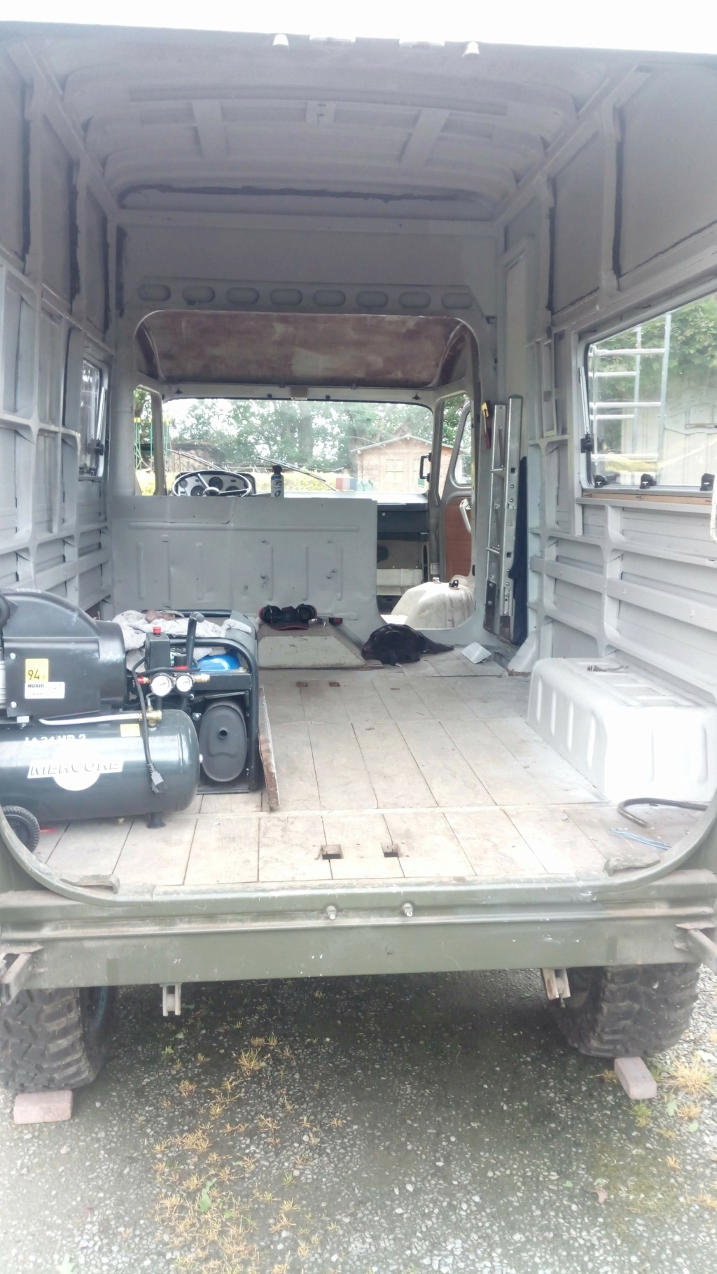

et en gros on en arrive la
reste plus qu'a finir l'intégration de mon treuil, finir les freins.

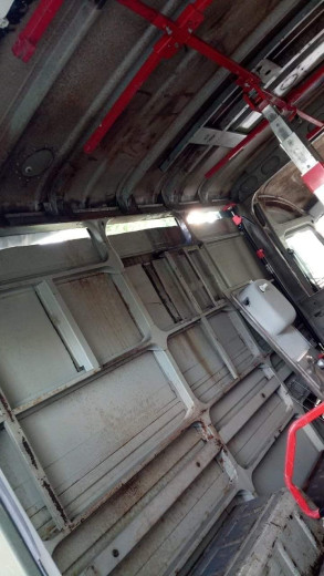

j'ai isolé l'arrière également au liège projeté + styro manque plus qu'a plaquer mais je ne sais pas encore trop comment j'ai peur que du contreplaqué sois trop lourd si vous avez des idées je suis preneur.
