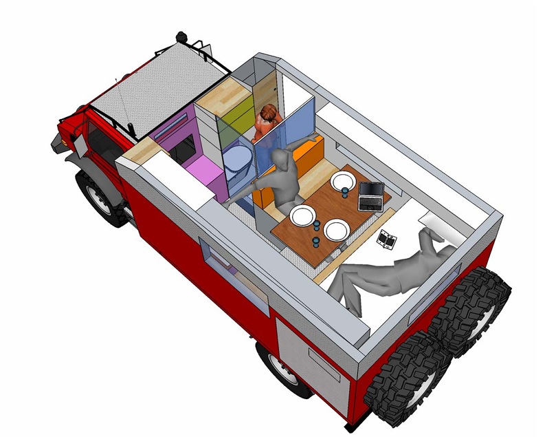

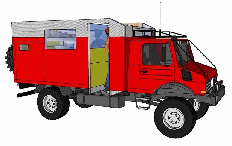

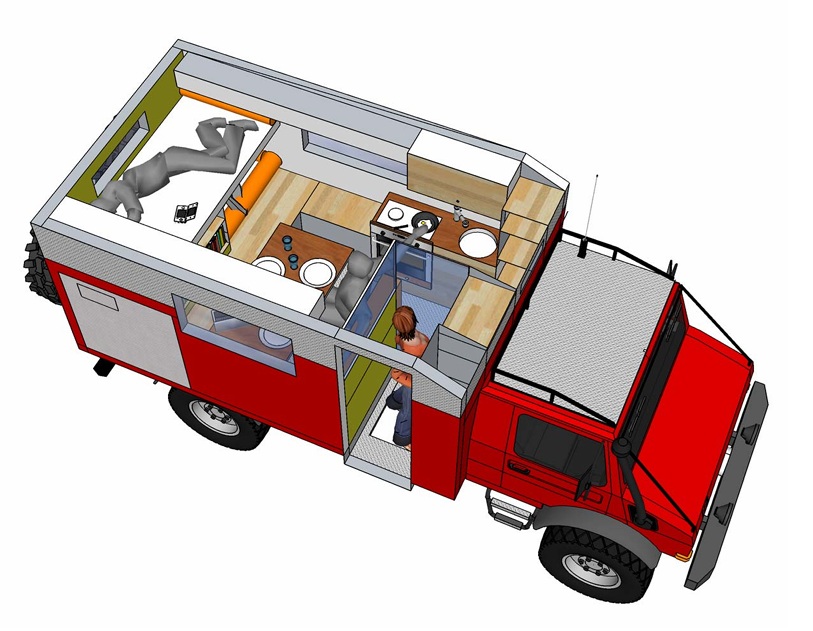

A terme (dans 1 an?), ça devrait donner ça à partir de ceci....

Wouah !!!!! La classe !!!
salut Sylvain.
Ca semble très bien tout ca !!
2 trucs qui me viennent :
- Le reservoir sous la porte ne risque t il pas d'être trop petit ou trop bas ?
- Le passage cabine a l'air decentré vers la Gauche, tu risque d'être géné par le siege conducteur.
Bruno

belles perspectives :mrgreen:
ma petite remarque également: l'entrée principale est aussi la sdb? ça ne risque pas d'être un peu trop salissant ?

Bruno,
tu remarqueras une partie de mon inspiration... :wink:
Le reservoir c'est ce que j'ai pompé sur ne net, dans la réalité je compte conserver les supports par-cycliste + mon petit reservoir de 90l actuel côté droit (laisse la place pour integrer l'"escalier") + le reservoir de 160L MB côté gauche en arrière de mes batteries.
Le reste de la place dispo sur mes plateaux/pare-cycliste sera pris par le coffre du groupe élecrogène + jerrycan.
C'est vrai, le siège conducteur gène.... A l'usage, Bruno, avez vous vraiment pratiqué le passage avant-arrière cet été? Perso je le vois plus comme une communication et aussi un élement de sécurité à l'arrêt pour vitre déguerpir. (dans ce cas, je remplacerai le siège par un modèle de 205 basculant). Tel que dessiné, ce ne nécéssite pas de decouper l'arrière de la cabine...c'est aussi l'avantage.
En fait j'ai pas trop le choix de l'excentrer si je veux menager la salle d'eau/entrée.
Le pb principal, à mon avis va être d'avoir un système de soufflet avec débattement suffisant ente cellule et cabine, car forcement, plus c'est excentré plus ça va cisailler!
Geo, c'est une solution de plus en plus pratiquée (enfin tout est relatif :lol: ) sur certaines cellules Unicat. Nous ça nous va bien car c'est aussi à cet endroit que l'on pourra se tenir vraiment debout. Sinon ce sera 1.65m de hauteur sous barreau. De plus, on aime bien laisser nos pompes à l'entrée... et en l'occurence, si elle sont mouillées elles sécheront dans leur "local" sur le caillebotis de la douche.
L'avantage de cette soluce, c'est que sur une cellule compacte tu évites les normes à la con sur les portes de SdB ou de WC... ici l'issue de secour c'est la porte principale!!
Ce qu'on voit pas bien sur le pdf (si vous voulez je peux aussi envoyer le fichier source Sketchup), c'est le deux lits superposés pour les enfants qui sont au dessus d'un grand coffre (d'ou maintient des volets pompiers, en plus de vouloir conserver le look pompier). Ce coffre sera aussi accessible via le hayon arrière d'origine. (permet aussi de ventiler la cellule et de donner plus d'espace au lit des enfants).

Salut, oui, je vois un peu l'inspiration.
Pour le passage... vace mes 1.85m j'ai essayé, c'est pas top... mais Salomé passe facile...
En fait si je comprends bien, le passge se fait en enlevant une des vitres.
Bruno

Re: modelisation 3D unimog
Message par Land-Scape »
même si j'ai fait pas mal de speleo, l'ouverture reste avant tout la nécessaire "communication sonore et visuelle". :roll:
A voir, dans un second temps après homologation si on bâche le passage, si on l'agrandit etc....
J'ai toujours une petite réticence pour les passages ouverts et simplement - mais nécessairement - bâchés : le bruit, le froid etc.... Sur bremach je l'avais vite condamné.
En fait je ne compte pas enlever la vitre pour l'homologation, simplement la laisser ouverte.
La fameuse ouverture de 40cmx40 est demandée pour être considérée comme issue de secours. Dans mon cas, ce n'est pas le but. Donc une simple ouverture avec une vitre coulissante de part et d'autre devrait le faire....
