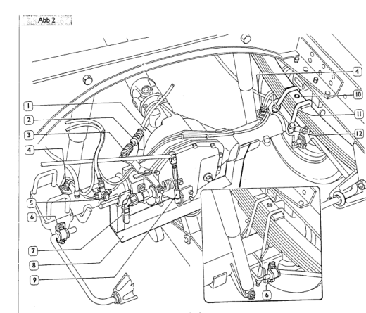

Bonjour à tous
j'ai mon témoin d'engagement du différentiel arrière qui clignote au tableau de bord
lorsque je débranche le contacteur sur le pont arrière le témoin sur tableau de bord s’éteint
je l'ai démonté et testé la résistance à l'ohmmètre infini lorsqu il est au repos passant lorsqu'il est comprimé
le différentiel arrière fonctionne correctement il verrouille et déverrouille les roues droite et gauche
j'ai retendu le ressort de rappel du levier de commande par câble sur le pont arrière
je n'ai pas trouvé la référence du contacteur sur les catalogues de pièces détachées
est ce qu'un membre aurai une référence et un fournisseur
ou un contacteur à vendre neuf ou d'occasion
pièce N° 7 sur l'éclaté ci dessous
Merci
Eric
Référence du contacteur de confirmation du blocage du différentiel de pont arrière : 4862580

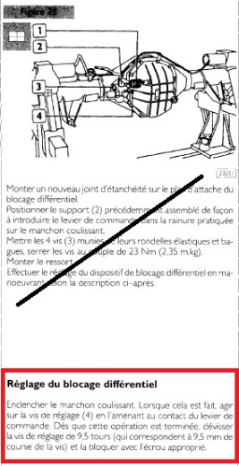

Autre possibilité :
Le mauvais réglage du blocage du différentiel : si le jeu n'est pas suffisant, il est possible que le mécanisme ne revienne plus assez en arrière pour désactiver le contacteur en position "repos".
Voir ci-dessous pour son bon réglage :
Tiens-nous au courant...
