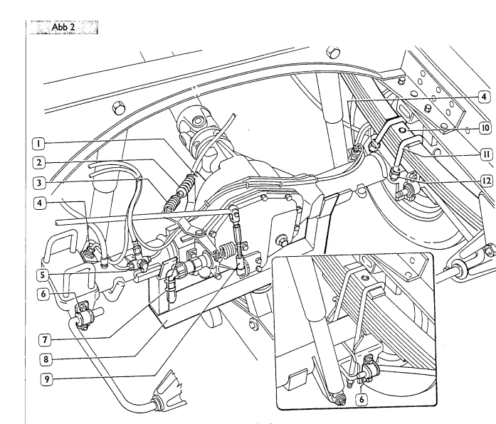

pièce N° 7 sur l'éclaté ci dessous

Référence du contacteur de confirmation du blocage du différentiel de pont arrière : 4862580eric82 a écrit : 19 janv. 2026 10:16 ...

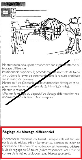

Autre possibilité :
Le mauvais réglage du blocage du différentiel : si le jeu n'est pas suffisant, il est possible que le mécanisme ne revienne plus assez en arrière pour désactiver le contacteur en position "repos".
Voir ci-dessous pour son bon réglage : Tiens-nous au courant...

Commence par vérifier le réglage du blocage...
Rémi
Rémi

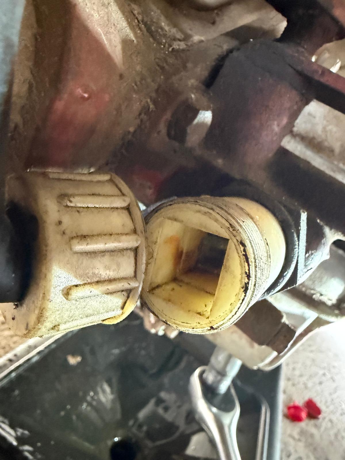

hello,
Est-ce que quelqu'un se lancerait pas dans le dessertissage du capteur, comme ça, pour la science?
je vois pas en quoi refaire la connexion électrique pourrais améliorer l'extinction du voyant.
Cordialement.
Cordialement.
