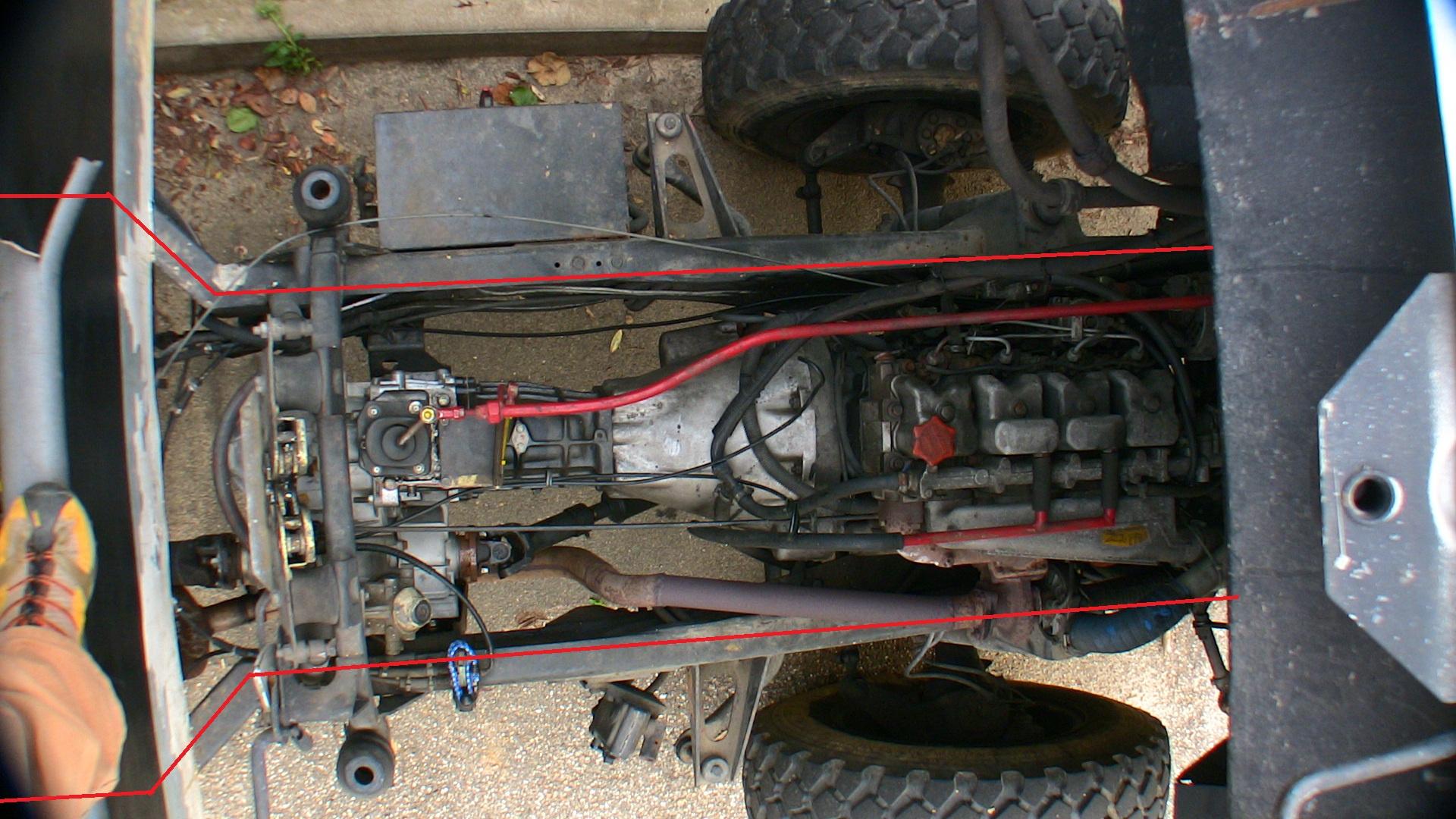

pour revenir sur la souplesse du châssis, il me semble que c'est une caractéristique qu'on prette aussi aux unimogs , il ne serait donc pas surprenant que ce soit une philosophie chez Daimler ... les longerons me paraissent aussi très rapprochés lun de l'autre mais peut être pas plus qu'un autre véhicule de ce gabarit à vrai dire je ne me rend pas compte j'ai tellement été influencé par mon brutt dont le châssis avait été élargie ...
le spécialiste brutt de l'époque (MM) me prédisait d'ailleurs un probable risque de casse du fait de cette configuration inhabituelle, et de fait, la cellule tout en metal soudée directement sur le châssis avait transformé celui ci en poutre géante super rigide ...chose que je n'ai pas forcément anticipé non plus en entreprenant de déssouder la cellule pour gagner le poids excessif... en réalité j'ai conservé l'ossature et le châssis restait donc rigide encore a ce stade... les lames n'autorisant pas grand débattement ça croisait vraiment pas des masses.
pour imaginer, l'espace entre mes 2 longerons correspondait a la largeur de la porte arriere puisque je pouvais circuler entre les 2, les traverses ayant été remplacées par des membrures en omega (comme le contour bas de cette porte arriere...) a angle de torsion équivalent, plus les longerons sont éloignés plus ils sont sollicités si on veut. (je recolle une image de la modif châssis vu du dessus en rouge)
fin du hors sujet, en l'occurence je ne pense pas que les longerons du zetro aient un espacement particulierement plus etroit qu'un autre camion de même catégorie. mais du moins dans l'exemple extreme de la video commentée il a été choisi de ne retenir la cellule qu'en pivot central pour ne pas le brider du tout et que la cellule suive quasi la cabine ce qui est inhabituel mais nécessaire du fait de la capucine raz la cabine ..( et pas du tout le cas de celui a benne qui le suit ).mais aussi plus haut perché que d'accoutumée .

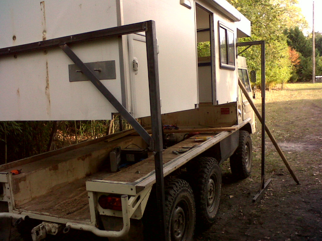

accessoirement je vous laisse imaginer ce qu'aurais donné le projet de hedge avec son pinz si son châssis se déformait comme ça
viewtopic.php?t=4997
d'ailleurs même s'il est réputé rigide moi je laurais pas fait ...

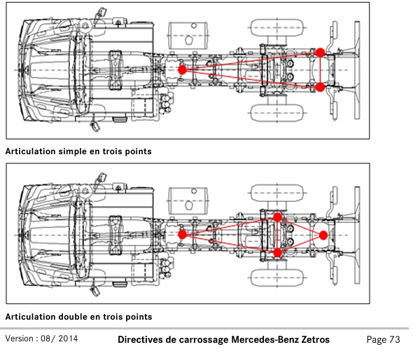

et pour revenir au cas spécifique du zetro, si vous aviez la flemme d'éplucher la doc que j'ai mis en ligne plus haut voici ce qui est dit au sujet de la liaison souple avec la superstructure
Fixation sans torsion:
Avec les fixations sans torsion, un niveau supplémentaire entre le cadre de montage et la
superstructure permet d'isoler celle-ci de la torsion du cadre du véhicule.
Le châssis Zetros est conçu et testé pour un vrillage diagonal allant jusqu'à 500 mm. Cela veut
dire qu'une roue avant et la roue arrière diagonalement opposée peuvent être levées de
500 mm en même temps sans que les autres roues perdent le contact avec le sol. On garantit
ainsi que même dans un terrain difficile toutes les roues gardent toujours leur motricité, ce qui
contribue essentiellement à la mobilité du véhicule.
Afin de ne pas restreindre la capacité de vrillage du châssis par la superstructure, il est
recommandé pour les véhicules destinés à des terrains difficiles de réaliser la jonction à la
superstructure avec une fixation anti-torsion.
Le principe de base de la fixation anti-torsion est que la superstructure est reliée au châssis en
seulement deux points, appelés paliers fixes. Ceux-ci absorbent toutes les forces dans le sens X
ainsi que le moment autour de l'axe Y (voir chapitre 5) et les retransmettent à l'essieu arrière. À
cela s'ajoutent un ou deux paliers pivotants, capables seulement d'absorber les forces dans le
sens Y et le sens Z, mais pas de résister aux torsions autour de l'axe X.
La superstructure suit ainsi les mouvements du cadre au niveau de l'essieu arrière, mais pas le
vrillage au niveau des paliers pivotants.
On fait la distinction entre une articulation simple en trois points avec un palier pivotant devant
les paliers fixes et une double articulation en trois points avec respectivement un palier pivotant
devant et derrière les paliers fixes.
- hippo

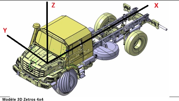

une info importante pour comprendre, mais que je n'ai pas vu représenté dans le document car c'est normalisé pour tous les véhicules: la position du triedre
du reste il y a plus d'infos encore sur le placement des paliers dans les pages qui suivent si vous téléchargez le document, c'est pour le zetro mais peut être transposé aux autres véhicules, j'ai peut être eu tord de tout fusionner sur zetro ou se trouvait déjà la video d'origine mais vu qu'on y parlait déjà de cette barre anti encastrement extremement "mobile" et que les pdf s'y trouvent également... ça faisait doublon.
