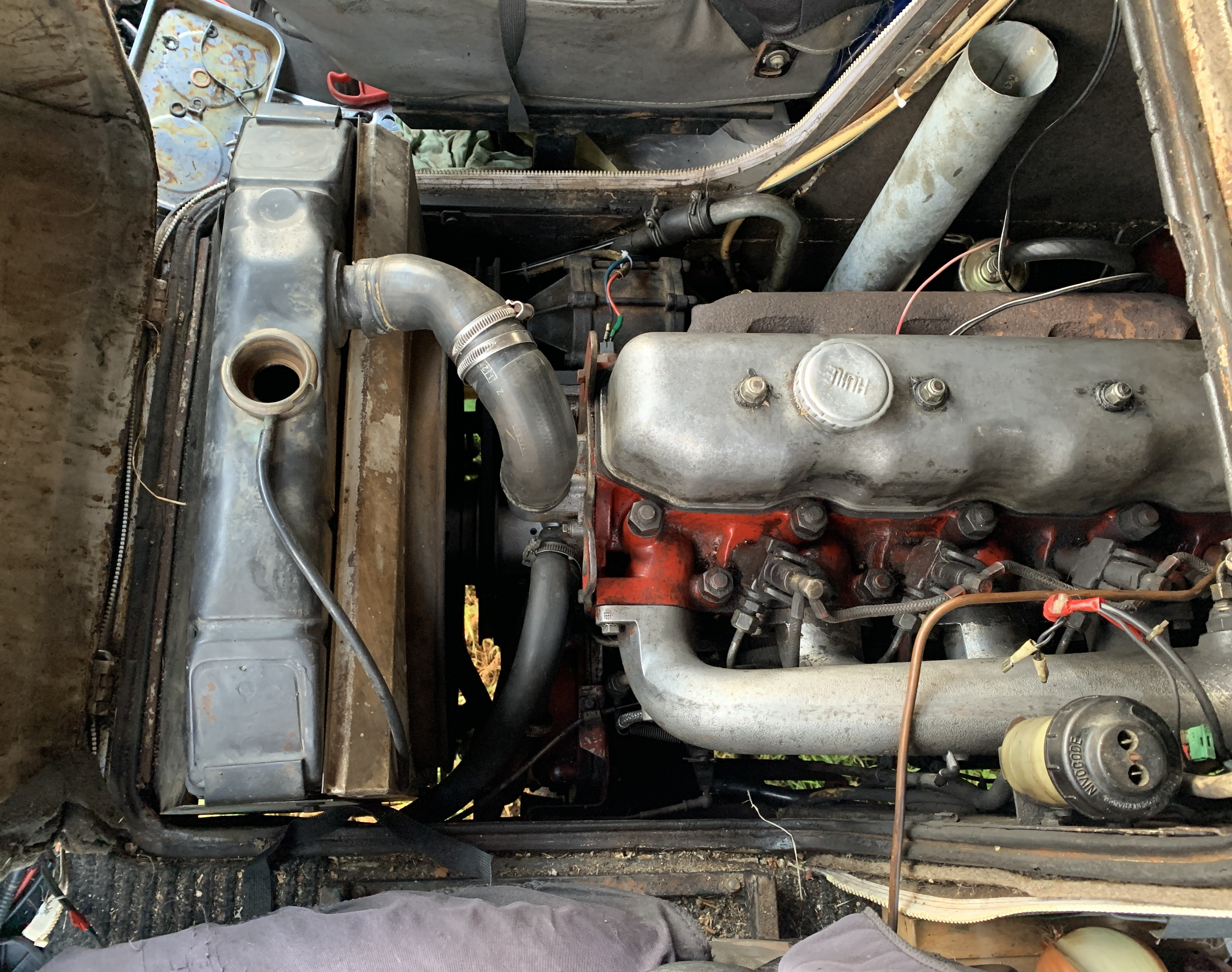

Dust... a écrit : 15 déc. 2025 16:39 Une information qui peut être importante est que mon TP 3 a été dieselisé en 92
Le radiateur à été changé? par un modèle diesel?
J'ai été confronté à beaucoup de problème de surchauffe, c'est pourquoi j'avais monté un radiateur de TRM 4000 (de mémoire) avec l'aide de "Syl05".

il a été changé en 1993 quand le camion a été restauré
il est magnifique, 30% plus gros que ceux d'origine fait par je ne sais quel artisant hyper doué
je n'ai jamais eu de problème de surchauffe

C'est vrai que la vue sur le mastervac est sublime ! plusone
Quand au radiateur, il est majestueux et vaut le détour ! Thks
