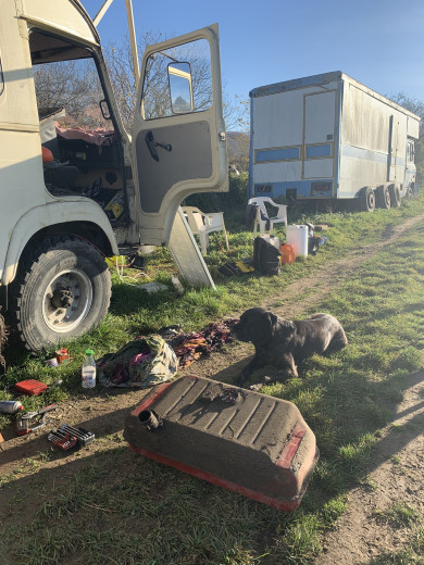

yo

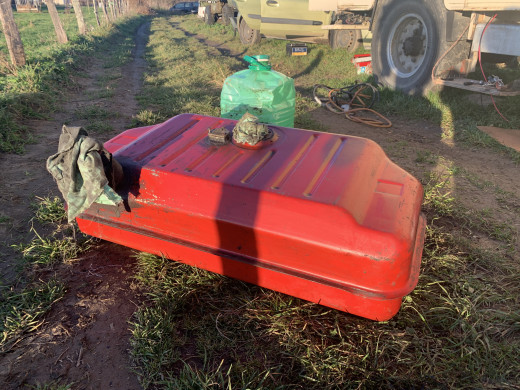

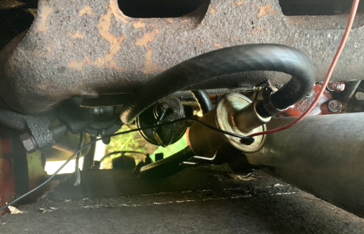

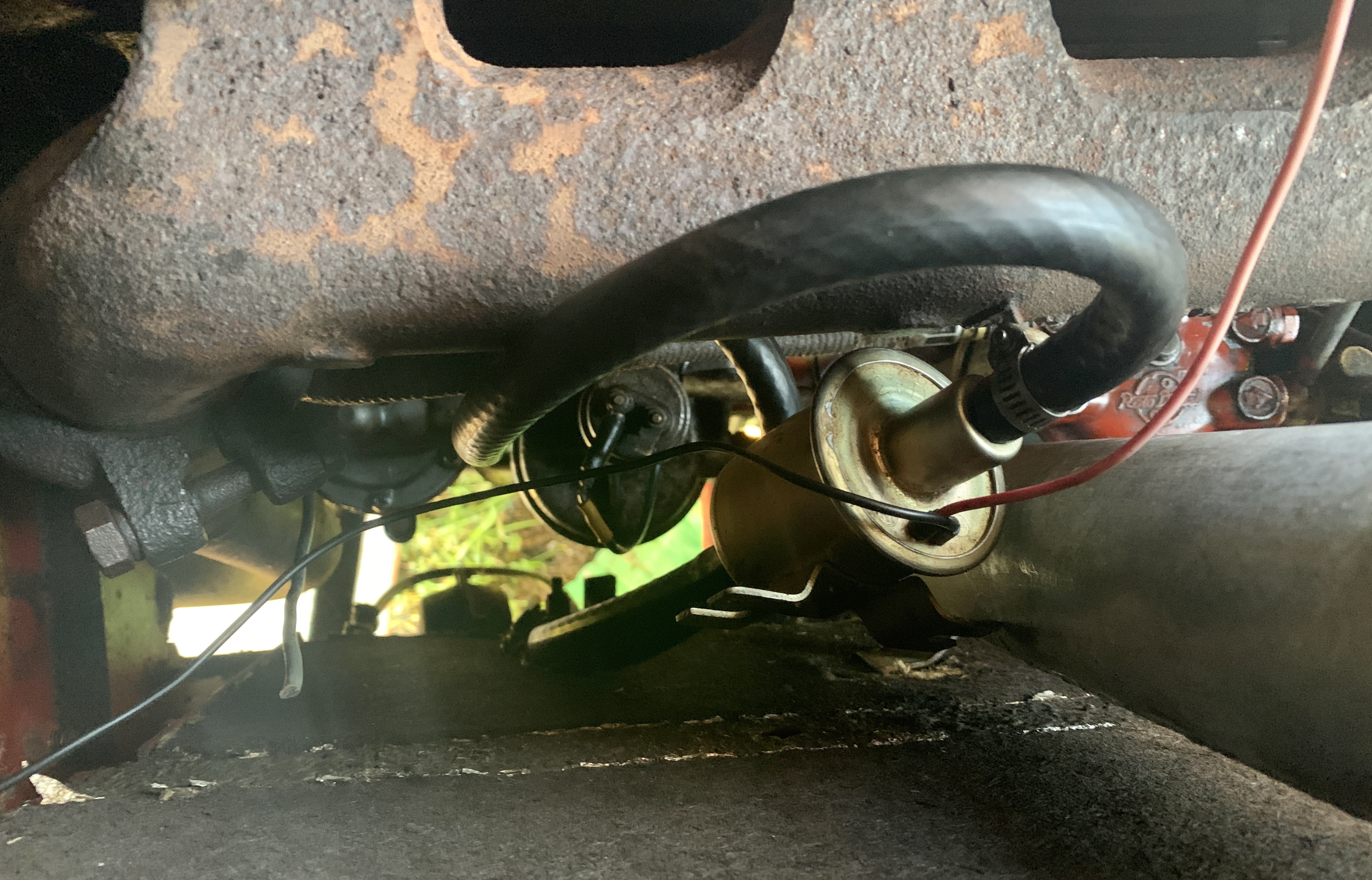

Ça faisait quelques temps que j'avais le joint du cache poussoir culbuteur qui fuyait de l'huile donc, à un moment donné :) je me suis calé chez mon copain mécano et on s'est attaqué au bordel
Une information qui peut être importante est que mon TP 3 a été dieselisé en 92. D'après ce que dit mon pote ça a été bien fait mais peut-être pour respecter les alignements de boîte et d'arbres il a remonté le moteur dans son compartiment ce qui fait qui a très peu de place pour accéder à l'alternateur, qui lui est carrément invisible mais aussi au filtre à gasoil à la pompe de gavage y a toutes les durées qu'il y a autour. Une fois qu'on a eu changeé le joint on s'est aperçu que la pompe de gavage n'avait plus de clapet anti retour car on arrivait pas à réamorcerdonc on l'a changé ! comme on arrivait toujours pas à réamorcer on a bien regardé ce qui se passait et en fait la durites entre le réservoir et la pompette était pourrie donc on l'a changé et comme on s'est aperçu qu'y avait un peu de limaille dans le filtre à gasoil on a tombé le réservoir et on l'a nettoyé intérieur extérieur. Y avait pas tant de merde au fond et la limaille du filtre à gasoil peut-être venait du clapet anti retour de la pomme de gavage ou c'est une origine magique, ça peut arriver…
Une fois fait ça on a eu quand même du mal à réamorcer malgré qu'on ai vérifié sur la neuve que le clapet anti retour fonctionnait donc on a mis une pompe électrique. Une fois qu'on a mis la pompe en marche on s'aperçus que ça bullait entre la pompe de gavage et le filtre donc on a changé la durites (on a utilisé une des durites métalliques d'un Berlier qui traîne au fond du terrain) et on en est là...
J'espère que le moteur va péter d'ici 2-3 jours le temps de remonter tout le circuit d'eau qu'on a aussi démonté pour changer la pompe à eau
pour l'instant ça fait un mois et demi que je suis arrêté entre les différentes commandes de pièces et le fait que mon copain n'a pas que ça à faire mais y a pire super vue sur la montagne et ambiance bienveillante :)
le réservoir avant nettoyage
Le réservoir après
Le réservoir après

on a fini par faite péter ce MAN 712 !
une première fois grâce à la pompe électrique mais ça ne tournait pas super rond et ça a agacé mon pote mécano !
l'idée est que ça devait marcher nikel puisque la pompe de gavage est neuve alors on l'a viré
aprés une petite peur sur la fonctionnalité de la pompette qui est au dessus de la pompe de gavage (pour qu'ell fonctionne il faut que la pompe de gavage soit sur une certaine position sinon cela ne fonctionne pas. un petit coup de démarreur a résolu le problème) on a pu pomper est on s'est aperçu que certaines jonctions bullaient un peu.. parce que les rondelles en cuivres étaient un peu grandes est en se décentrant au serrage, cela créait une micro fuite... ouf
on dirait que le moteur de mon camion est neuf !!!
depuis le camion n'a jamais aussi bien démarré (en température supérieure à 10°car le préchauffage fonctionne mal, on s'y penchera plus tard)
maintenant que le deuxième objectif est atteint (changer le joint du cache poussoir de culbuteurs), retour sur le premier, les freins

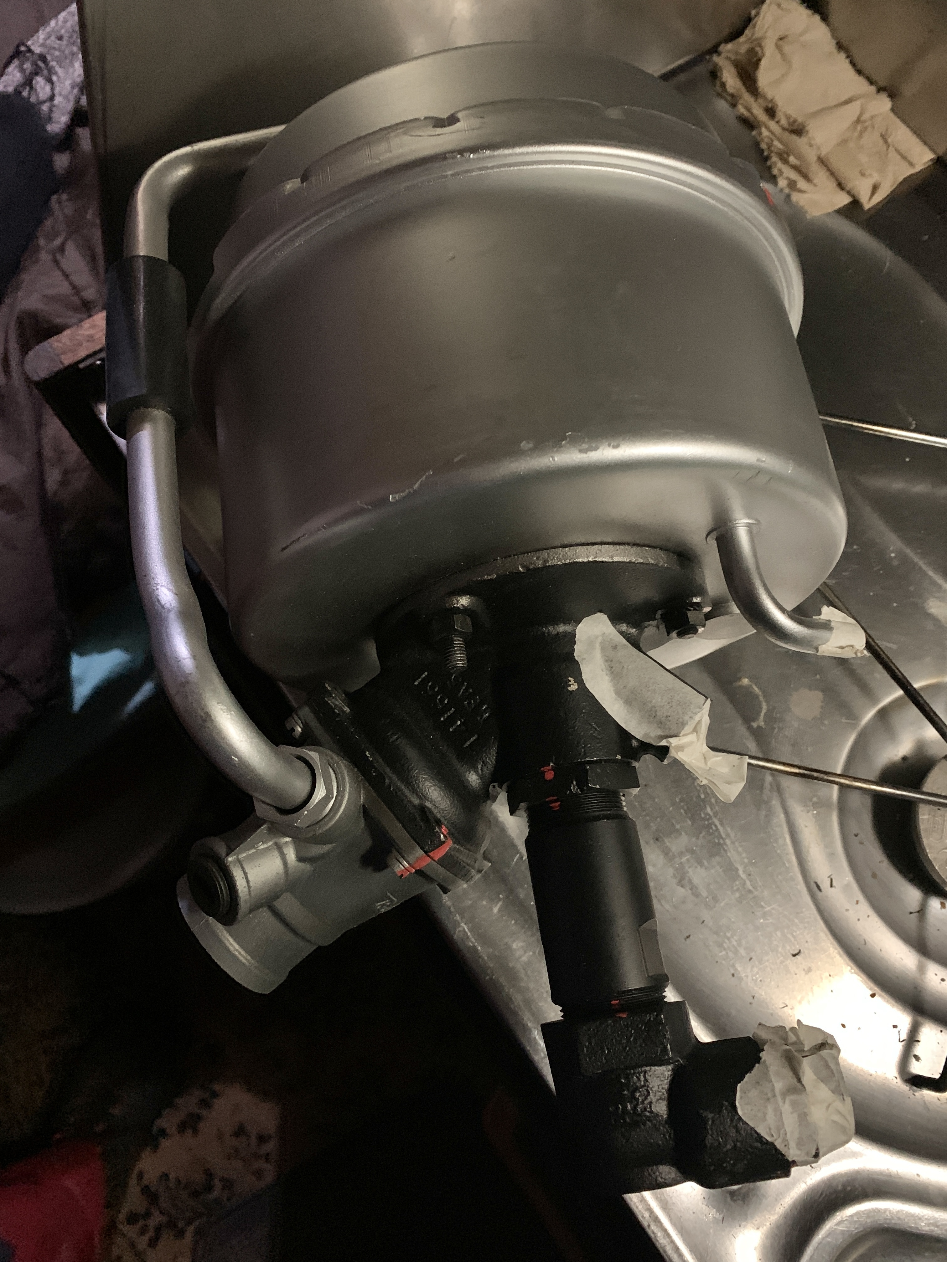

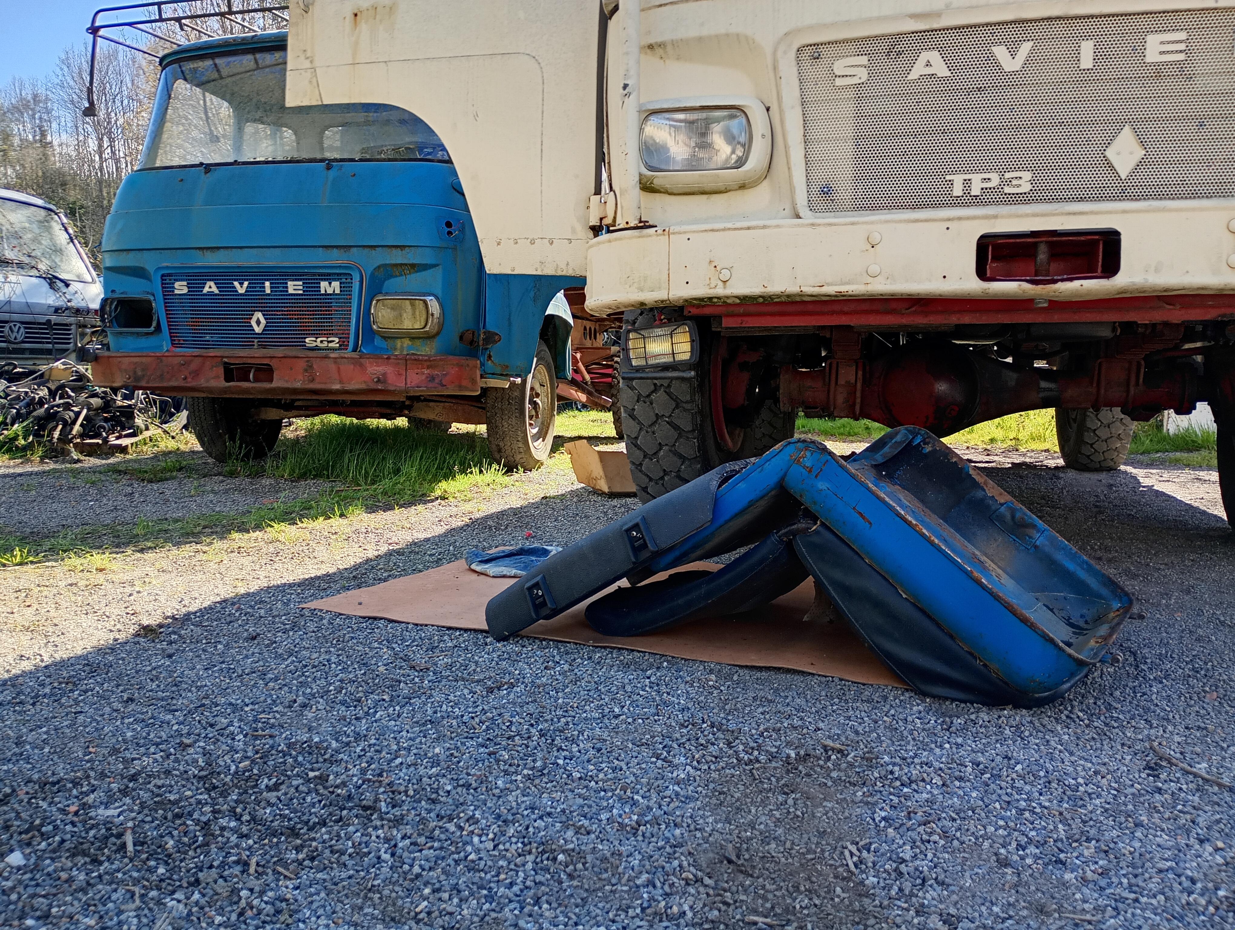

on a démonté hier l'hydrovac et aujourd'hui, on l'opère à cœur ouvert

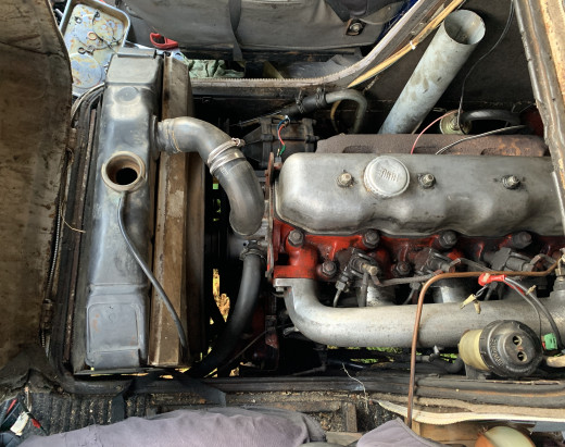

Dust... wrote: 15 Dec 2025 16:39 Une information qui peut être importante est que mon TP 3 a été dieselisé en 92
Le radiateur à été changé? par un modèle diesel?
J'ai été confronté à beaucoup de problème de surchauffe, c'est pourquoi j'avais monté un radiateur de TRM 4000 (de mémoire) avec l'aide de "Syl05".
Si tu parcours mes postes de restauration tu pourras retrouver les infos:
viewtopic.php?p=167191#p167191
Bonne restauration, bonne aventure ...

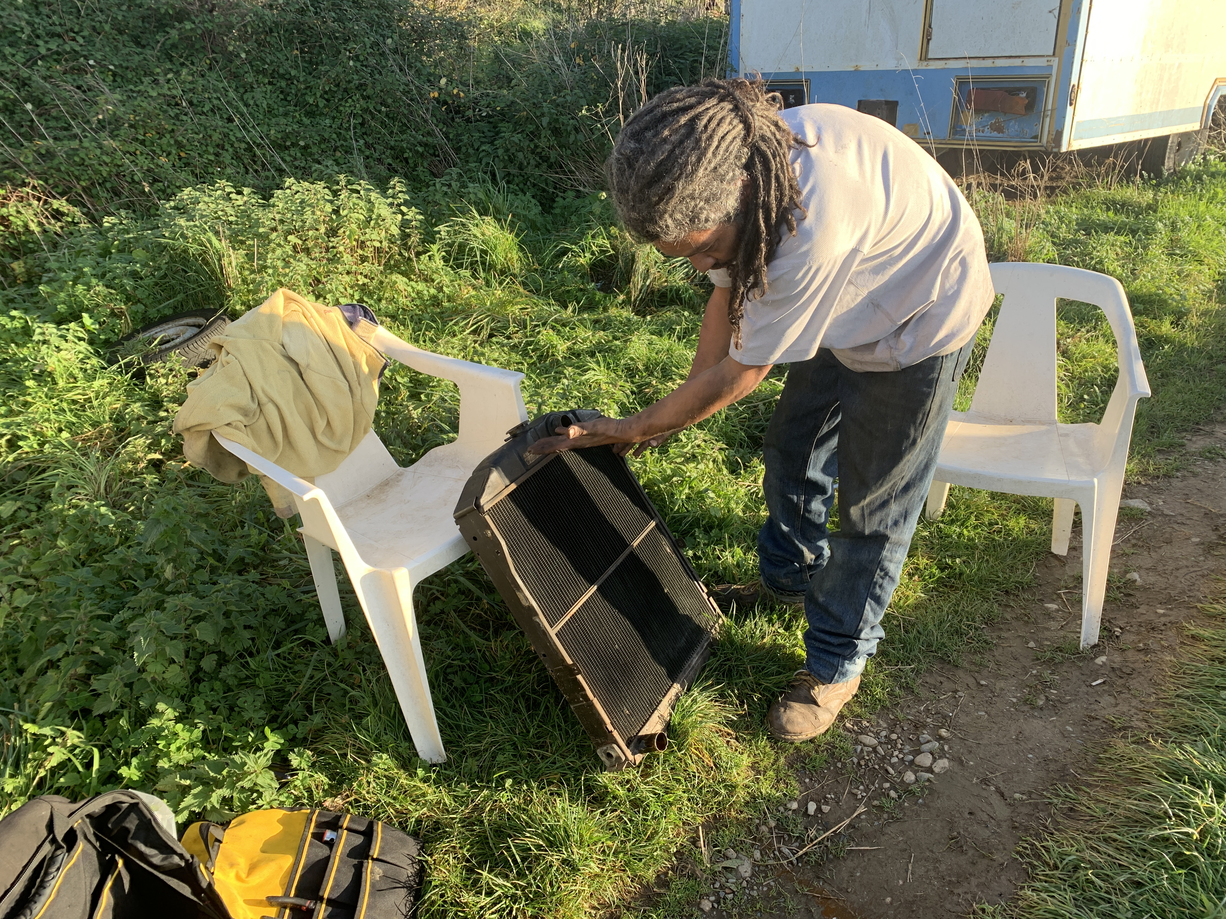

il a été changé en 1993 quand le camion a été restauré
il est magnifique, 30% plus gros que ceux d'origine fait par je ne sais quel artisant hyper doué
je n'ai jamais eu de problème de surchauffe

je pensais déjà rouler... mais les tacots restent les tacos et ce sont eux qui décident !
c'est vrais que j'ai mis du temps a percuter qu'il faudrait changer l'hydrovac... 700 balles ça ralenti la réflexion !
si j'avais percuté plus tot j'aurai pu économiser 200 en passant par quelqu'un d'autre puisque au final c'est un échange mais bon ça a été rapide et le gars de la boutique les pièces de la lionne sur eBay est réactif et arrangeant
le truc c'est qu'il a été en vacance 15 jours et du coup ça a trainé....
la dernière bourde, c'est moi puisque j'ai laissé le répartiteur sur le mien et du coup j'attends qu'il me le renvoie...
c'est pas si grave, je travaille la patience au corps !

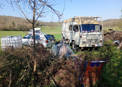

superbes ces photos de paysage au passage !

Les paysages sont très beaux effectivement

C'est vrai que la vue sur le mastervac est sublime ! plusone
Quand au radiateur, il est majestueux et vaut le détour ! Thks
Pour les paysages, on aimerait bien savoir où c'est... pour y prendre l'apéro ! :drinkingcheers:

C'est à 15mn de St Gaudens,au bord de la Garonne
