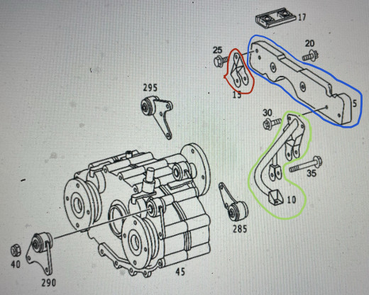

Tous les Silentbloc de la BT ayant été changé et si c'est bien le positionnement de la BT qui est mauvais il ne reste que ces 3 supports, 2 reposent sur un tube et le troisième est indépendant. Je vous met un schéma dans pas long.

Voici donc le petit schéma
Avec la neige difficile de bosser sur le véhicule 70cm de cumul.... et le froid mais je vais quand même aller prendre quelques mesures.
Donc en bleu la pièce en aluminium sur lequel j'ai travaillé pour modifier l'angle.
En rouge le support qui est tenu sur la pièce en aluminium et sur lequel j'ai ovalisé l'un des trous pour avoir du pivot.
En vert la pièce qui est le plus " apte" a être tordue..... je vais prendre des mesures dessus cette après midi pour comparer avec une personne du forum si possible qui aurait le même véhicule.
J'en profiterais pour m'assurer de la localisation du jeu sur le cardan mais c'est difficile sans lever l'avant du véhicule.
Les pièces 295 290 et 285 sont neuves et d'origine Mercedes.
