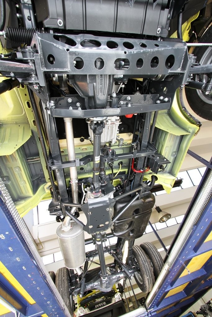

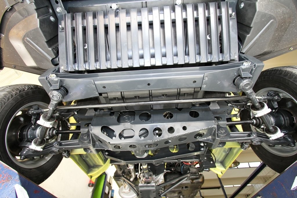

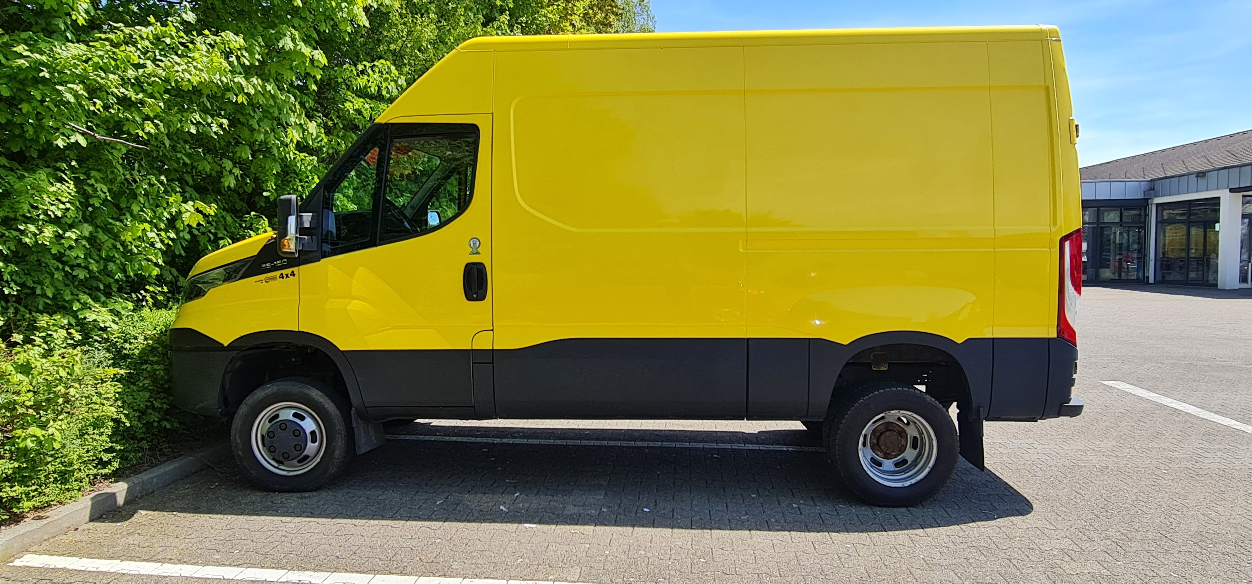

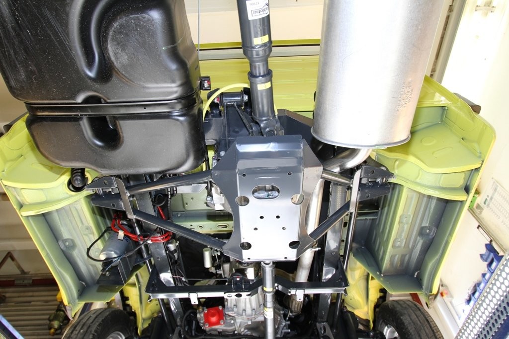

on avait peut être pas mentionné ici aussi le fait que achleitner avait aussi fait une version plus musclée du sprinter: le mantra viewtopic.php?p=5195#p5195
je ne sais pas en revanche s'il y a des pièces communes entre la version sage qu'ils font du sprinter ou iveco et le mantra le transfert peut être ?
et sans doutes pas sauf s'ils ont géré la différence de monte de pneus au niveau des couples coniques , ce qui est tout a fait possible.
