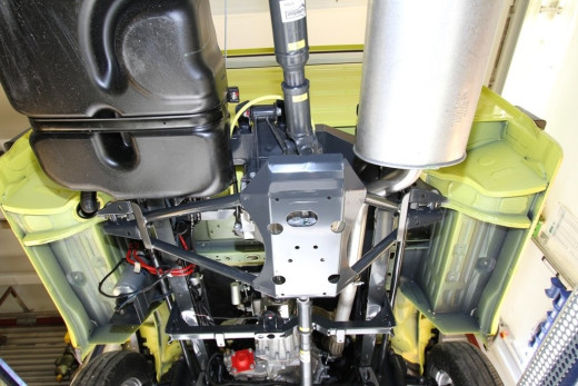

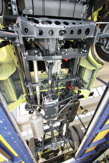

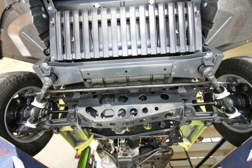

Ci joint le coût de la transformation Achleitner pour un Iveco.
https://www.achleitner.com/upload/conte ... 5C-50C.PDF.
Le véhicule est homologué en Allemagne et Autriche.
