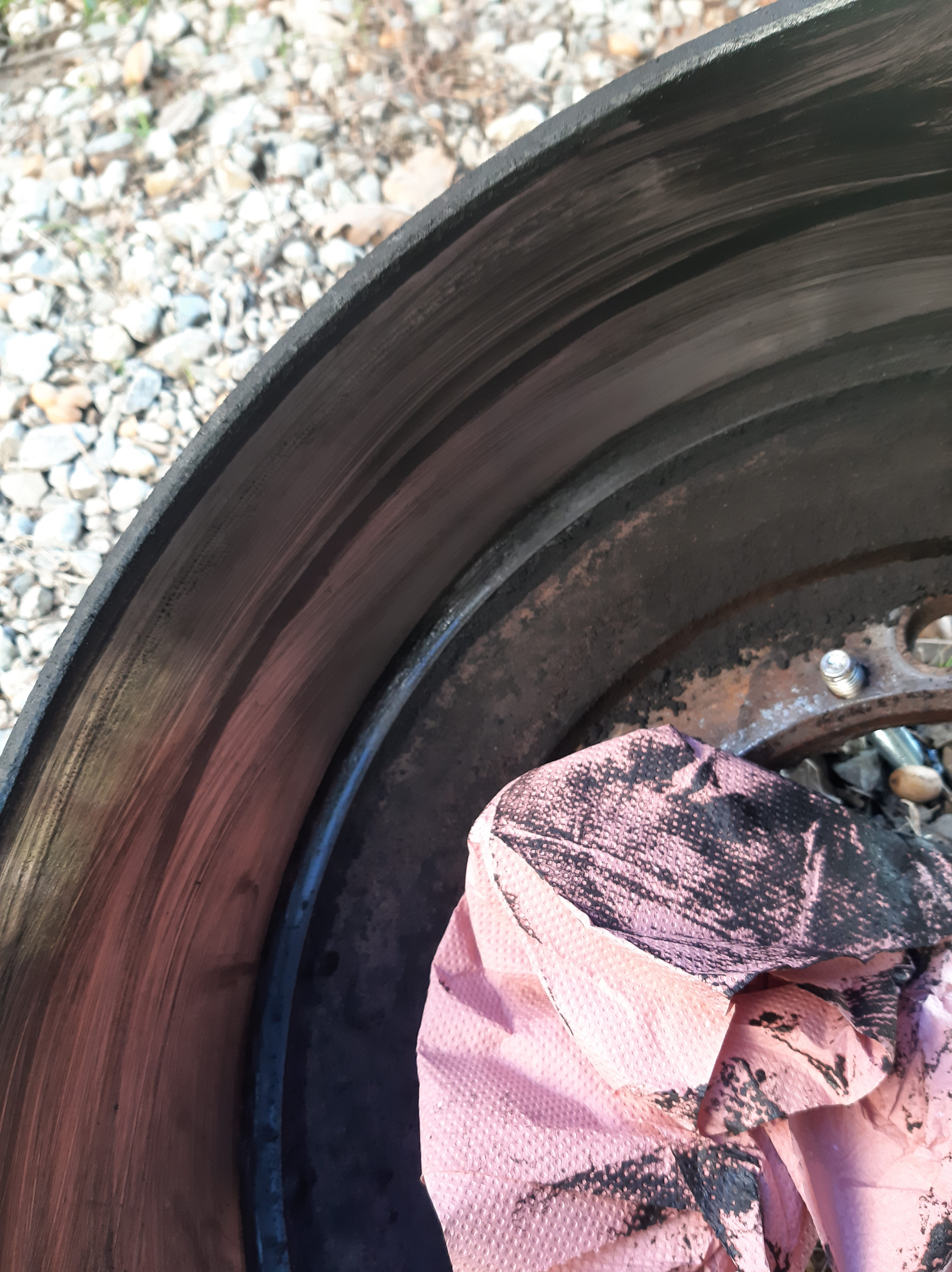

Suite à une fuite au tambour gauche, et ayant un freinage limité depuis l'achat, j'ai enfin pris le temps d'ouvrir.
Donc grosse fuite au cylindre de roue(j'ai les joints tout va bien)
Mais j'ai une question...avez vous déjà vu une garniture lisse et une garniture creuse sur nos véhicule?
pour le coup ça m'a bien marqué le tambour.
Vous en pensez quoi?
Merci

il s'agit vraisemblablement des mâchoires de frein N°5000296419.
Chez ce fournisseur, ils sont décrits avec précision.
https://sgm-pièces.com/epages/b529321f- ... 5000296419
Etat: Pièces neuves
Remplace la réf. RVI #
Localisation: Frein sur pont arrière, machoires de frein
Jeu de segments avec garniture
Coté d'assemblage: à droite et à gauche
Segment: avec garniture
Segment, nombre: 2
Matière, segment: Acier
Matière, garniture: Composite
Poids: 2,800 kg
Dimensions:
Diamètre Ø: 254 mm
Largeur: 57 mm
Se monte sur les véhicules Renault V.I. B110
Voir planche jointe rep. 2 : Jeu de segments avec garniture - véhicules Renault V.I. B110 (VF6FN40) JSQ 01/91
Pièce garantie: 24 mois
Emballage: Boite carton 5,4 x 8,5 x 11 cm - Poids 2,845 kg
Unité de vente: Le jeu
Quand je les ai cherchés, cette offre n'existait pas.
Je les ai achetées chez Renault pour une somme énorme.
PS : Le fournisseur semble plutôt peu fiable.
Parfois les achats ont fonctionné, parfois il n'y a pas eu de réaction.
PSPS :
Il ne vaut probablement pas la peine de réviser les cylindres de frein de roue :
https://lkwteile.autodoc.de/lpr/2362596
Il est possible qu'il y ait des variantes.
Beda

Je trouve bizarre que les mâchoires soit différentes ( une lisse et une rainurer)
Merci pour le lien.
