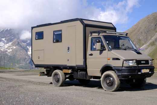

Voici ce que j'ai monté sur le mien avec des Cooper Discoverer S/T Maxx 245/75 R17 121/118Q
