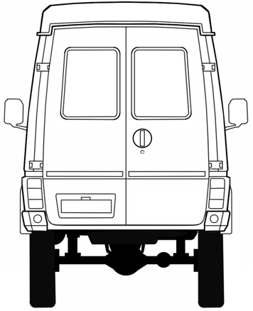

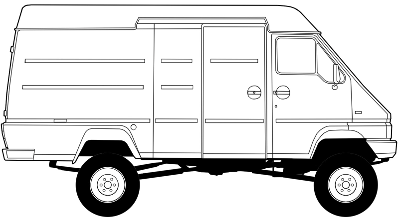

Je suis en train de faire les plans du B90/B110 4x4 pour VehiPlan, histoire que chacun puisse visualiser et bien penser son éventuel futur amménagement.
Ca avance tranquilement mais il me manque la distance au sol entre les passages de roues à l'arrière et je n'ai pas mon camion avec moi en ce moment, si quelqu'un peut se motiver et aller prendre cette mesure je pourrai terminer ça
merci et bonnes fêtes à tous!
Plans B4x4
OK c'est bon NewOne, je suis rentré donc je suis allé prendre la mesure moi même ^^.
J'ai enfin une connection internet qui fonctionne sous la main, j'en profite pour vous envoyer les plans du B90/B110 4x4. Je les ai fait à la taille des fichiers utilisables dans VéhiPlan, il suffit donc de les copier dans le répertoire "véhicules" du logiciel et ils apparaitront dans la liste que vous propose VéhiPlan.
côté gauche: vue de dessus: vue arrière: côté droit:
Voilà, ça devrait être bon mais merci de me dire si vous constatez des erreurs de mesure ou autre!
Amusez vous bien et n'hésitez pas à ouvrir un sujet dans la rubrique "aménagement" pour montrer vos réalisations

Pour l'empattement je ne sais pas où tu prends la mesure normalement donc je t'ai pris la distance entre les deux moyeux (=points de contact des pneus au sol) vu qu'il n'y a pas le même diamètre de roues entre Obélix et les B à ponts Hurtz > 3,40m.
voilà, j'espère que ça ira sur ton plateau
