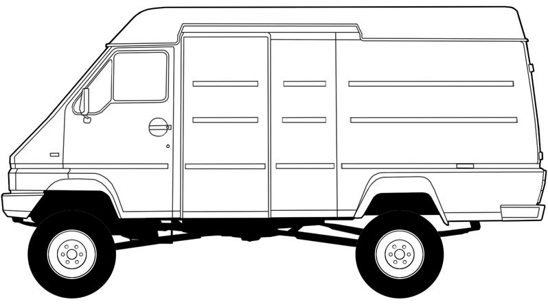

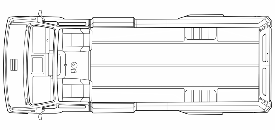

Je suis en train de faire les plans du B90/B110 4x4 pour VehiPlan, histoire que chacun puisse visualiser et bien penser son éventuel futur aménagement.
Ça avance tranquillement mais il me manque la distance au sol entre les passages de roues à l'arrière et je n'ai pas mon camion avec moi en ce moment, si quelqu'un peut se motiver et aller prendre cette mesure je pourrai terminer ça :wink:
merci et bonnes fêtes à tous !
Messages : 5899
Plans B4x4
OK c'est bon NewOne, je suis rentré donc je suis allé prendre la mesure moi-même ^^.
J'ai enfin une connexion internet qui fonctionne sous la main, j'en profite pour vous envoyer les plans du B90/B110 4x4. Je les ai faits à la taille des fichiers utilisables dans VéhiPlan, il suffit donc de les copier dans le répertoire "véhicules" du logiciel et ils apparaîtront dans la liste que vous propose VéhiPlan.
côté gauche :
vue de dessus :
vue arrière :
Master 4x4_L2H2_Arrière_YZ_7050_.gif (29.49 Kio) Vu 21223 fois
côté droit :
Voilà, ça devrait être bon mais merci de me dire si vous constatez des erreurs de mesure ou autre !
Amusez-vous bien et n'hésitez pas à ouvrir un sujet dans la rubrique "aménagement" pour montrer vos réalisations :wink:
