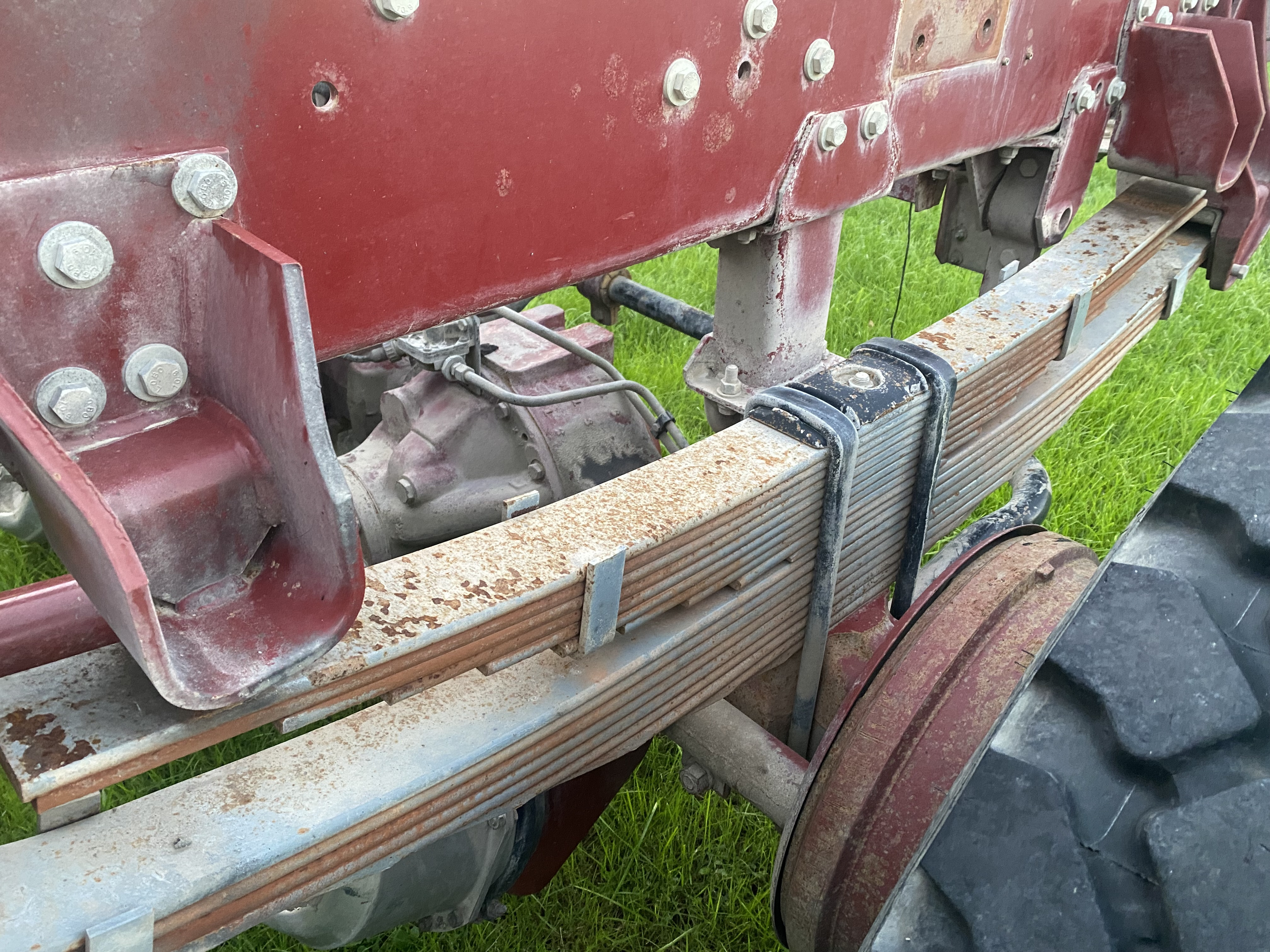

Certains d’entre vous ont ils un montage sans amortisseurs à l’arrière ?
C’est le cas sur mon M180 et je me questionne sur l’installation ou non, je pense que le comportement routier serait meilleur si il y en avait.

ben à vrai dire je n'imagine même pas que tu puisses passer le contrôle technique sans amortisseurs...

Et pourtant il est toujours passé comme ça.
Mais j’avoue que je trouve ça bizarre, surtout qu’il n’y à aucune fixation prévue pour en installer 😐

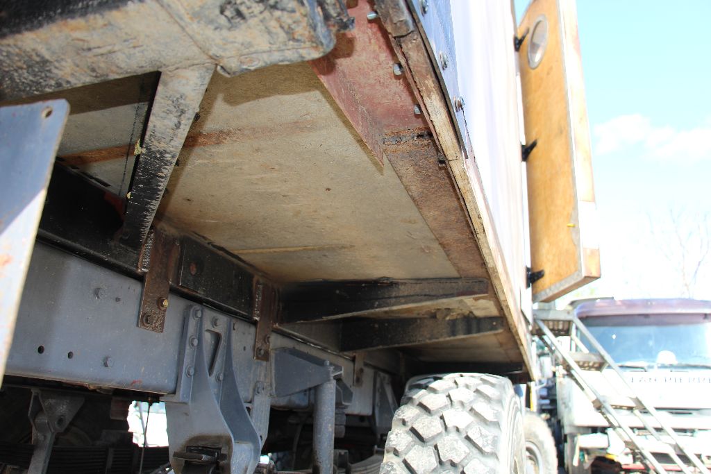

Messages : 20618
Re: Un M180 de plus sur le forum 😉
ils sont a l'exterieur normalement on les aperçois sur cette vieille photo qui ne va pas t'aider beaucoup , tu devrais pouvoir trouver mieux download/file.php?id=5969&mode=view
ici coté châssis download/file.php?id=61886&mode=view
ou sur cet autre mais pareil c'est pas cadré sur le bas https://servimg.com/image_preview.php?i=704&u=10018935

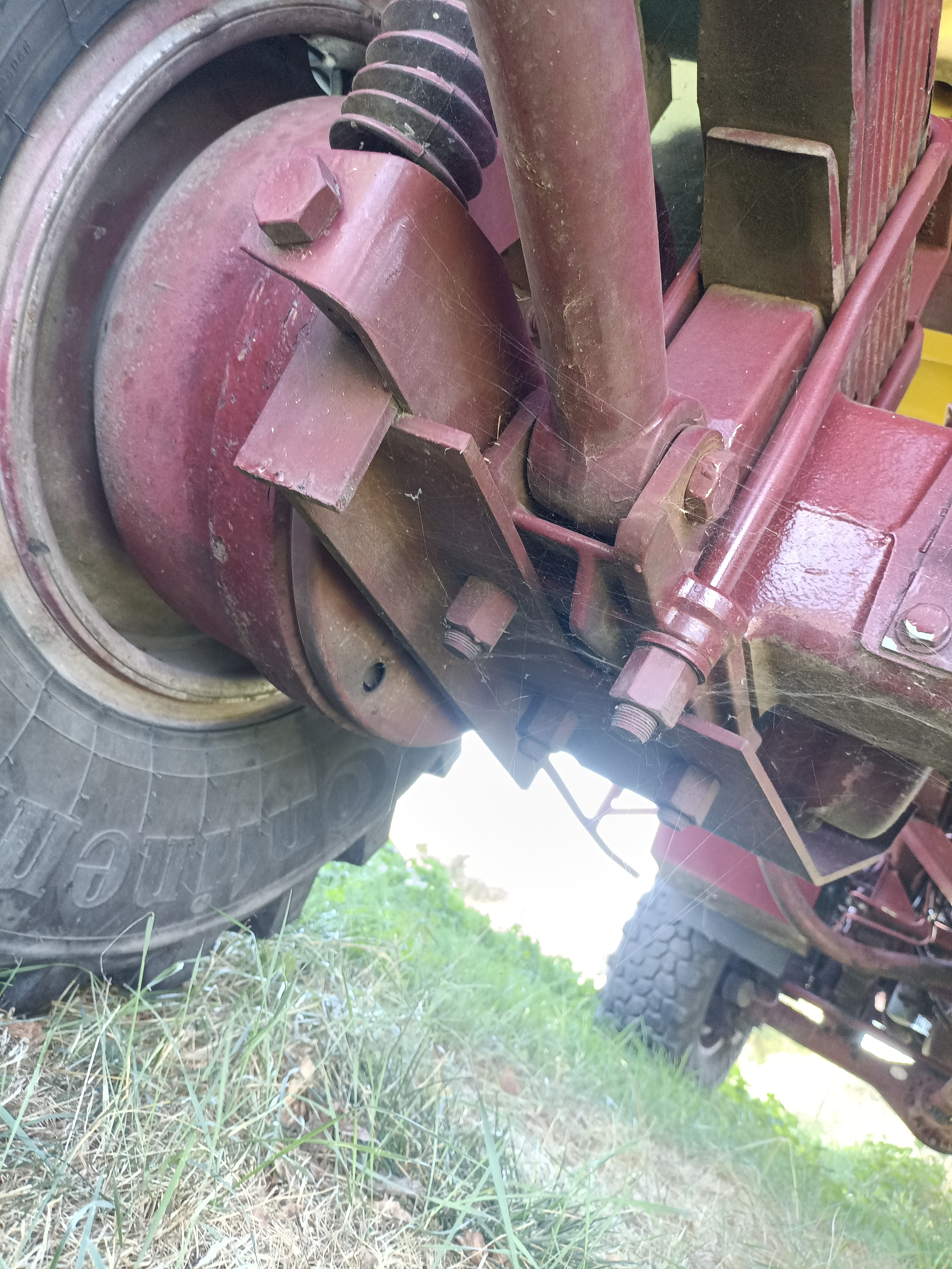

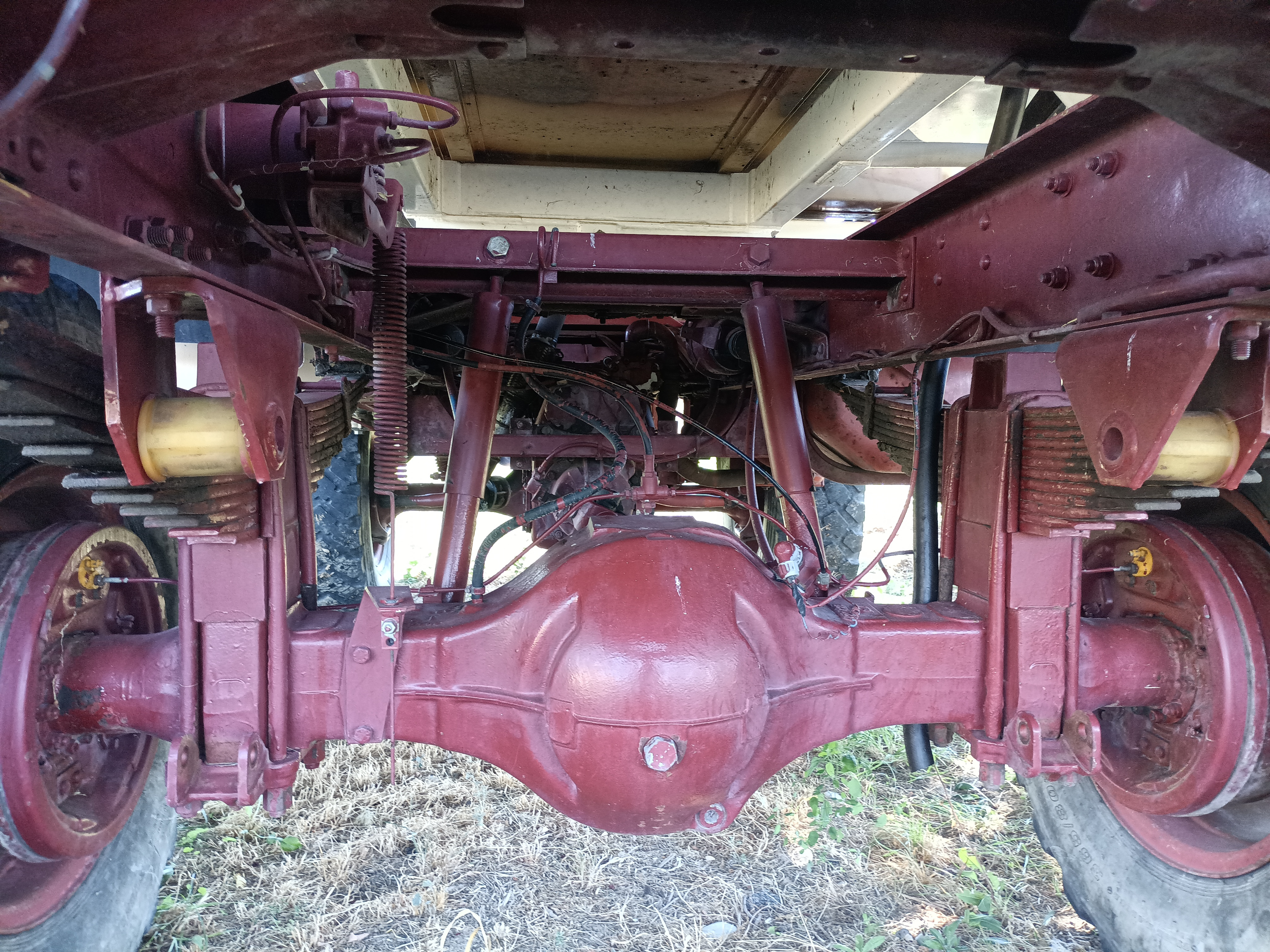

Sur 85.150

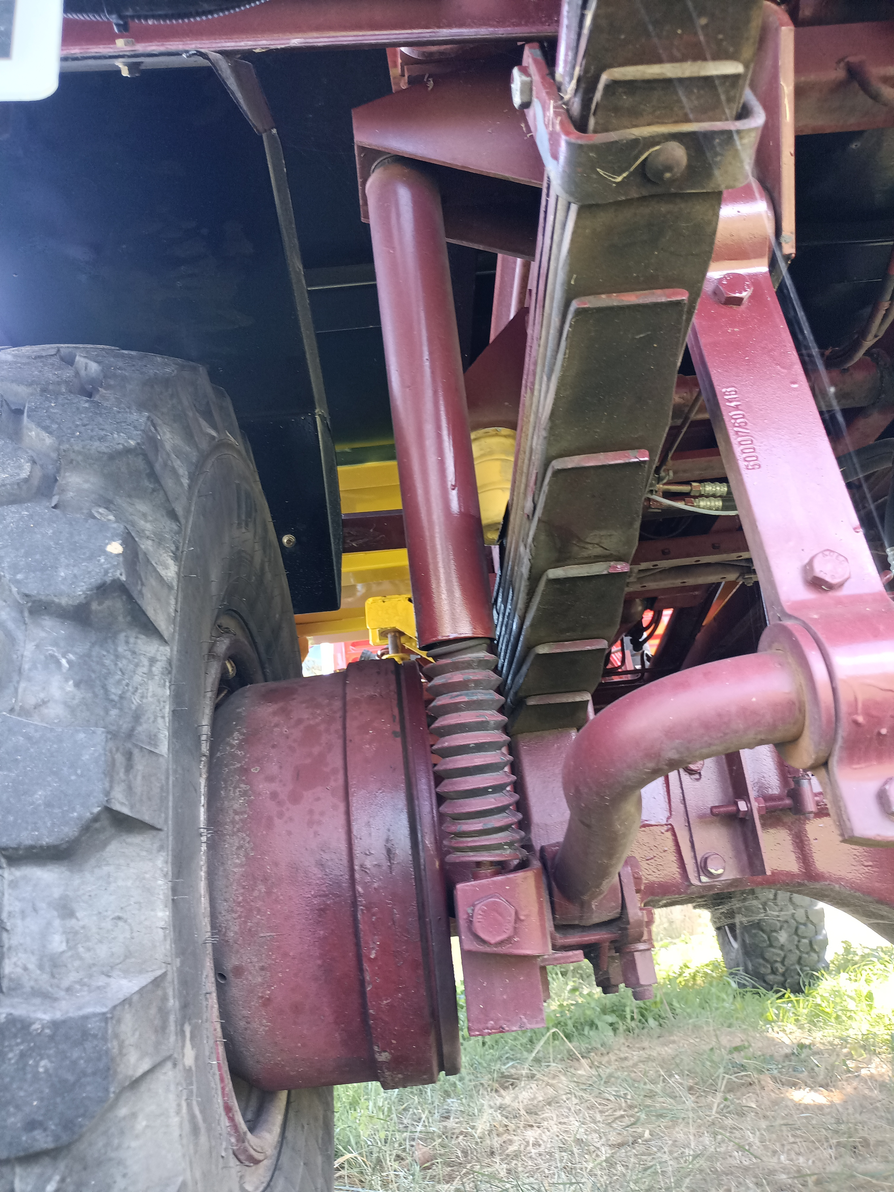

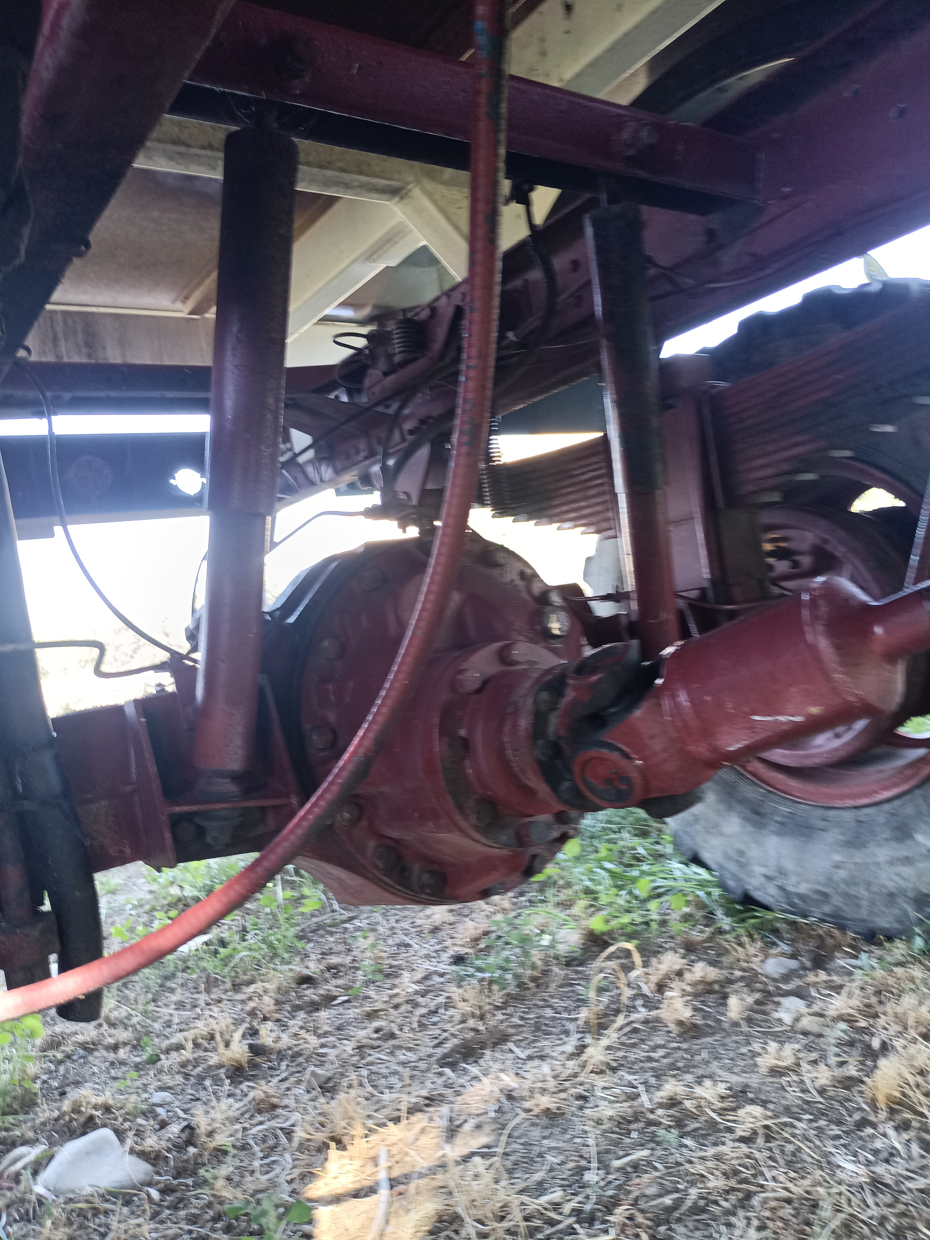

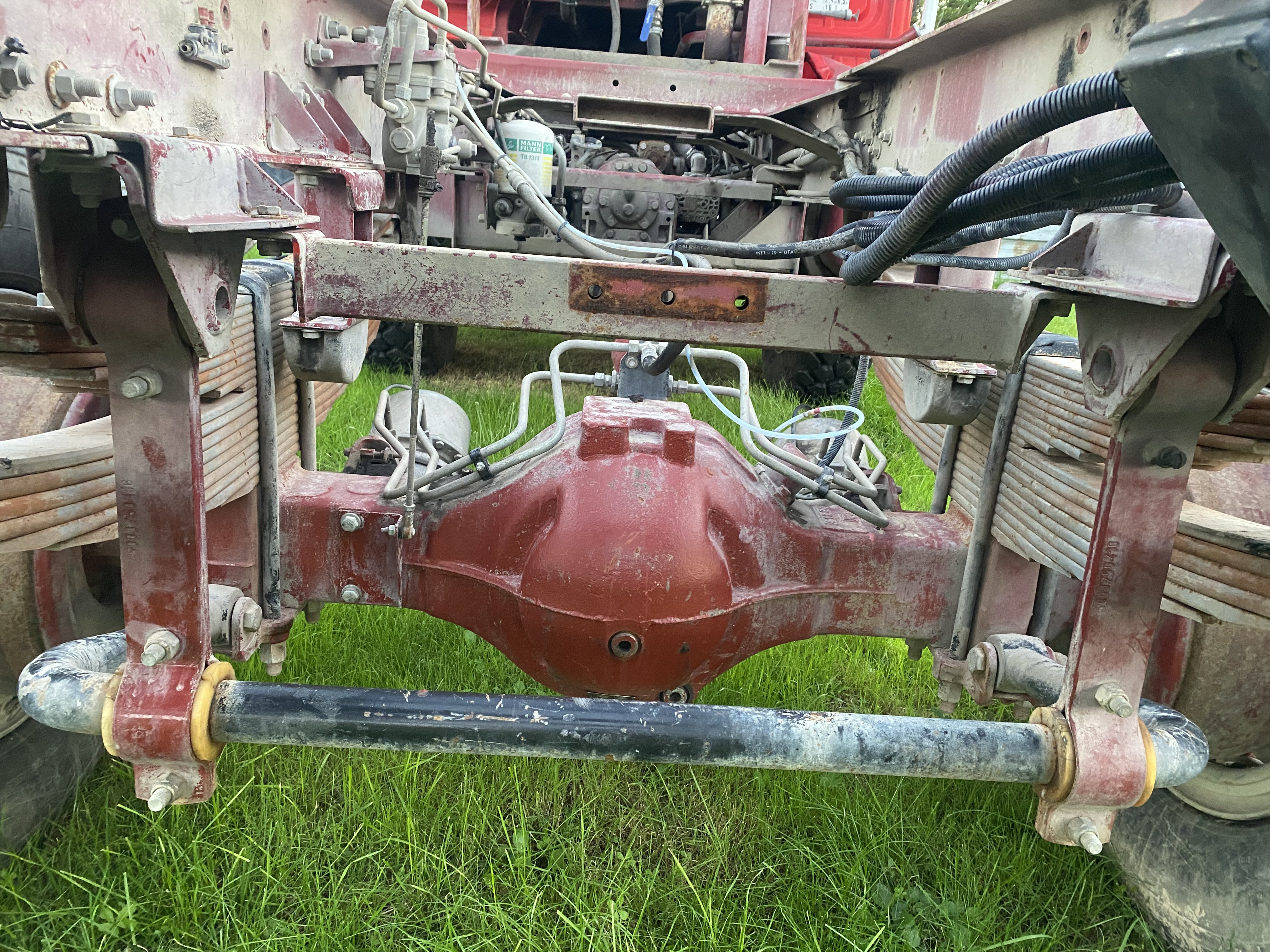

Sur 75.130

Oui, j'ai enlevé la barre stabilisatrice sur le 75.130, car elle bride trop les débattements de suspension.
Il y en a plein des Renault de ces générations sans amortisseurs à l'arrière. Vu la dureté des lames, y'a pas grand chose à bridé / amortir.
Je crois même qu'il y a un ancien membre du forum qui les avait enlevé sur l'arrière et qui trouvait son camion plus souple.

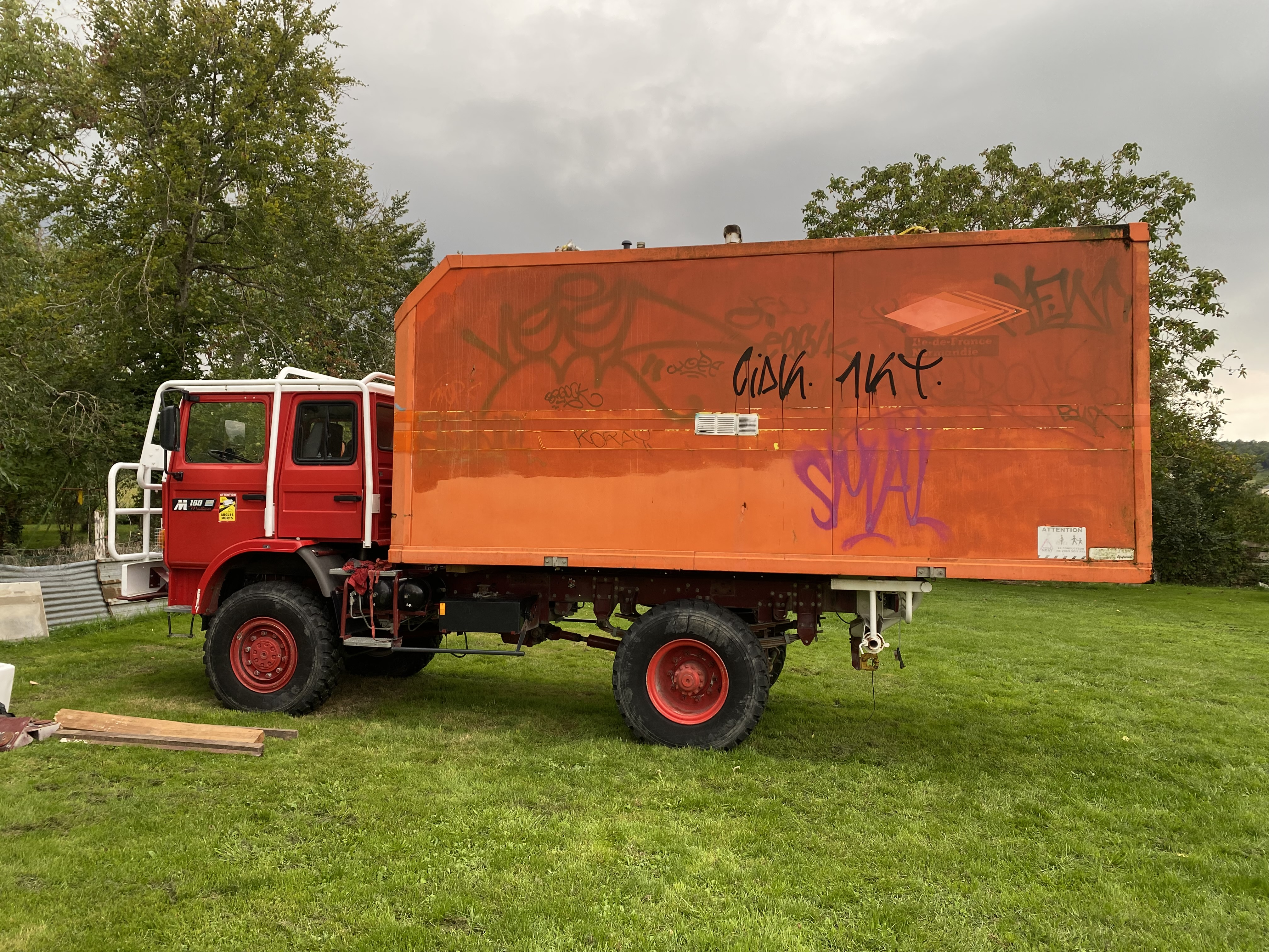

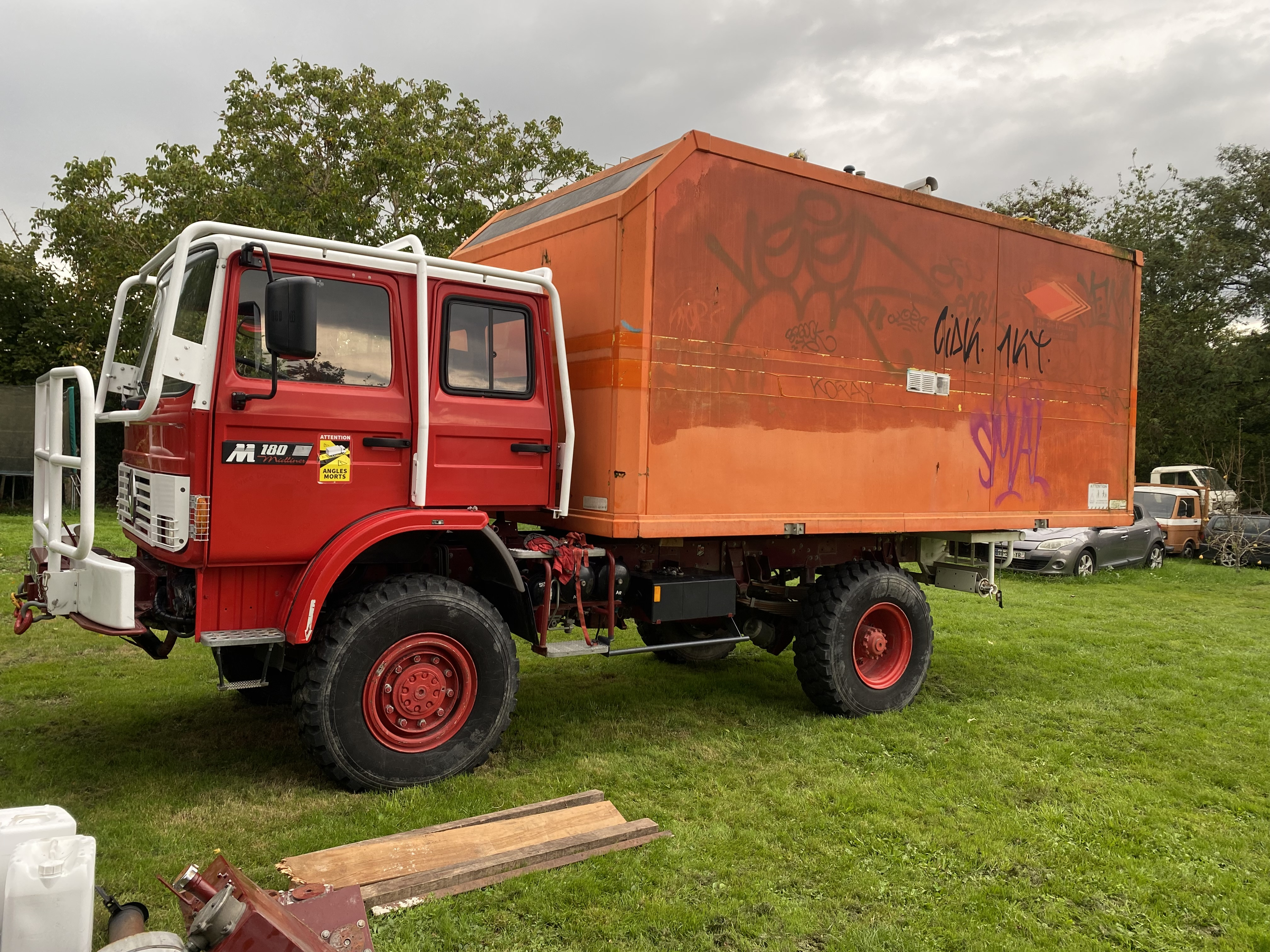

Ce week-end c’était démontage de la cellule de sa berce et montage "à blanc" sur le camion.
Le porte à faux sera diminué par la suite car hors dimensions réglementaires.
Ça donne une hauteur à 3.60m

Tu veux laisser combien de PAF arriere ?
Ca fera une cellule de combien en longueur ?

Ça va faire un paf de 2.20m environ pour une longueur de cellule de 4.60m
