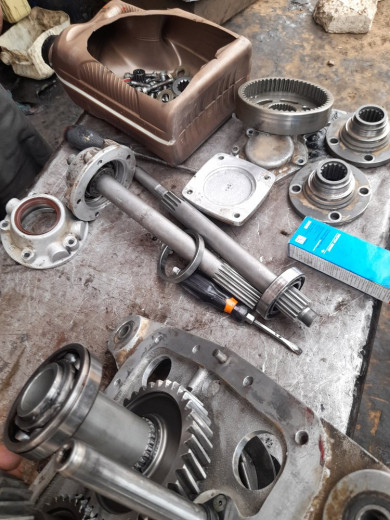

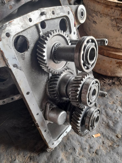

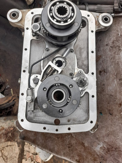

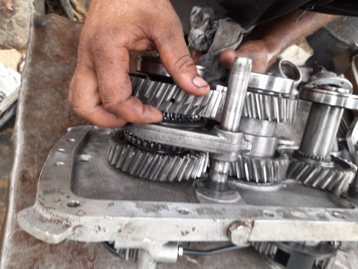

Bonjour, pendant mon voyage sur les terres Africaine, le Maroc mit fin a mon voyage pour une raison, casse de la boite de transfert. l' excentrique de pompe s'est dévissé et les vis ont provoqué des dégâts, dentures abimées et un roulement cassé. Après un démontage sur place et remontage avec un roulement occasion et sans possibilité de réparation chez Iveco Maroc je suis revenu en France. Et je cherche le moyen de refaire cette boite de transfert ou d'en trouver une autre. Alors je vous pose la question : Auriez vous des informations pour trouver ce genre de pièce pour un prix abordable?

Salut, peux-tu nous exposé en photo, et ou à l'aide de schéma ce qui est cassé ?
J'imagine que comme c'est du SCAM chez Iveco il ne propose pas de pièces au détail ?

Bonjour HIDDEN TTY et merci, pour le moment je ne peux pas charger les photos de mon téléphone sur l'ordi, je dois résoudre mon téléchargement pour vous communiquer les photos de la boite en question avec ses dégâts. En effet, les pièces sont indisponibles chez Iveco France. Et j'ai les pignons côté fourchette qui ont soufferts des vis et des billes du roulement. Je dois changer les cinq pignons, les synchros, les joints et roulement ou trouver une bonne occasion, dernières versions et ou les pièces pour reconstruire. Je peux pour aller plus vite transmettre les photos par portable, voici le mien:07 57 47 54 42. si vous avez une solution cela ferait ma joie. Bonne journée a vous et belle aventure

bonjour à vous et merci pour répondre cela m'encourage et enrichit le sujet de cette boite de transfert SCAM, voici ci-joint les photos, si je réussi à les ajouter.

Salut, même si c'est moches les pièces ne me semble pas suffisant cassé pour t’empêcher de rouler piano jusqu'en France.
Changers les roulement H.S et faire du netoyage pourrais suffire pour à minima sortir de la situation d'immobilisation du véhicule.
J'ai l’impression que les denture sont surtout usée d'un côté et sont symétrique, éventuellement retournée les pignons pour qu'il présentent leurs meilleurs face ?

Salut, HIDDEN TTY, merci pour le diagnostic, en effet il y a un pignon qui lui a des dents cassées sur leur moitiés et qui produisent un bruit très dérangeant en décélération, donc mise au point mort, pour limiter l'usure? Le camion est remonté de Laayoune jusque chez moi avec ses dommages à 70km/h, Il roule. Pour le moment, je recherche le moyen de refaire cette boite et les pièces sont indisponible chez IVECO ; Pas référencées!
Maintenant, que j'ai épuisé mes recherches en France, je tente sur l'Italie, pour une occasion éventuelle et au pire je vois pour faire retaillé ce qui doit l'être… cette boite de transfert a eu plusieurs évolutions (six) et IVECO se gave 15600`€ht.
J'ai vu aussi la possibilité de mettre une autre, mais cela sera mon dernier recourt, je le préfère d'origine, pour le moment. Merci pour votre association et si quelqu'un a cela sur son grenier, je serrais ravi qu'il me dépanne…
