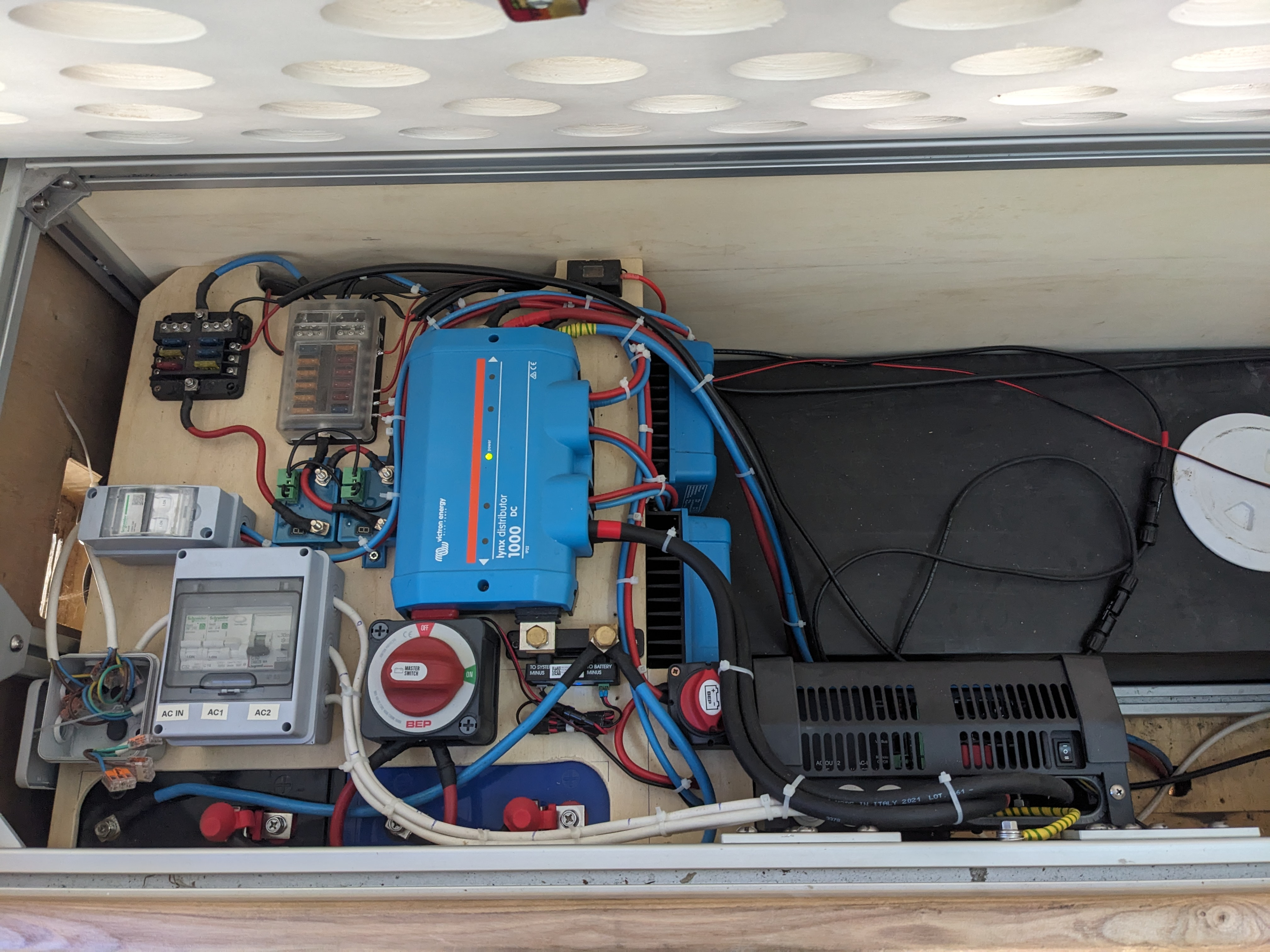

En synthèse le gros de l'installation se compose maintenant de :
  • 4,8Kw de stockage lithium (2x200Ah).
  • 600w de puissance solaire installé.
  • 360w de chargeur tirant sur le moteur.
  • Un Onduleur chargeur 800VA.

Onduleur chargeur 230v :
J'ai choisi d'installer une puissance de "intermédiaire" de 800VA parmi la famille des Multiplus.
Déjà parce-que ça sera largement suffisant la plupart du temps. J'utilise peu le 230v dans mon installation.
Cette puissance me permet d'alimenter certains outils filaire. Jusqu’à 700w en continue avec des pics à 1600w.
Il permet également de recharger le parc de batterie à auteur de 35A en 12v soit 420w environ..
L'installation est protégé sur sa partie 230v par un disjoncteur différentiel Legrand 10A - 30mA
J'ai réutilisé les deux prises dans l'aménagement intérieur et ajouté une prise dans le coffre pour les travaux d’extérieur.

Question coût il est clair que c'est un investissement. On parle d'un billet entre 5000 et 6000e environ.
Pour ce qui est de la fiabilité, que ce soit avec Ultimatron où Victron on est sur du matériel éprouvé, particulièrement pour ce dernier.
Il n'est pas rare de croisée des Multiplus ou Quatro de Victron qui ont 20 ans dans certaines installations, et dont le suivi logiciel est toujours présent.
Sur ces deux marques on bénéficie d'un minima de 5 ans de garantie.
L'installation est complétement redondante, deux panneaux, deux batteries, trois sources de charges différentes.
Le tout est couplé pour bénéficier du maximum, mais peux fonctionner de façon dégrader.
L'interface de contrôle reste facultative au bon fonctionnement de l'installation.
Mes schémas détaillé me permettrons d'intervenir plus facilement au besoin.
L’électronique et l'informatique reste des domaines dans lesquelles je suis à l'aise. Tout ça n'est pas une contrainte pour moi.

Je me devais de faire un petit update... concernant l'installation électrique du camion, puisque mes plans on un peu évoluer.
Ce qui étais à l'origine une petite mise à jour du camion s'est finalement transformer en un réaménagement complet.
J'ai conservé pas mal de chose du système électrique que j'avais commencé à mettre en place mais je suis allé un peu plus loin.

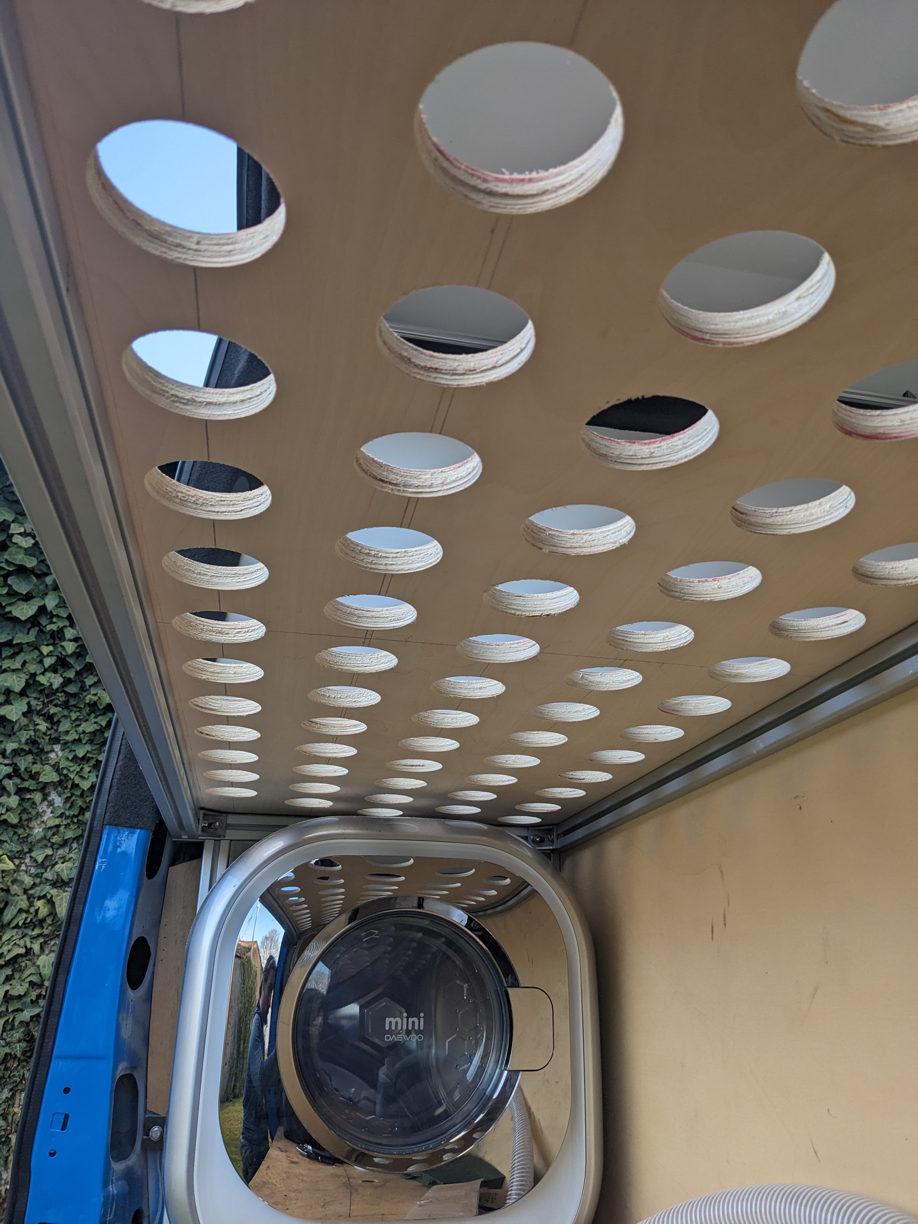

A savoir j'ai abandonnée le gaz au profit de a cuisine par induction à l'éclectique donc, à l'aide d'un convertisseur de 3kVA.
Ce dernier à ouvert d'autre perspective, comme par exemple une petite machine à lavé de 3kg (Daewoo Mini).
Après un mois au Maroc sur la période d'octobre je n'ai aucune raison de me peindre, j'ai toujours de l’énergie.. avec un parc de 600w de solaire et 360w de recharge en roulant, les batterie sont plus souvent pleine que vide. Et les 400Ah (4.8Kwh) du parc batterie permettent facilement de jouer la montre en faisant passer les jours sans soleil.
Il n'y à peux-être que sur la période de novembre / décembre / janvier / février à nos latitude qu'il faut être un peu vigilant. Et encore que.. dès qu'on roule un peu on recouvre la consommation, et au besoin je peux encore brancher le camion au secteur pour faire le plein, il faut compter ~4h pour passer de 20 à 100%.
En tout cas c'est très confortable, particulièrement pour la cuisine, on chauffe plus rapidement, les courant d'air n'ont pas d'incidence, on produit moins d'humidité sans combustion de gaz. Et de l'autre avoir une machine à laver dans le véhicule est un plus très appréciable, on s'évite une demi-journée de corvée pour se trouver une laverie et attendre devant. C'est toujours ça de pris en voyage ! :thumbup:
