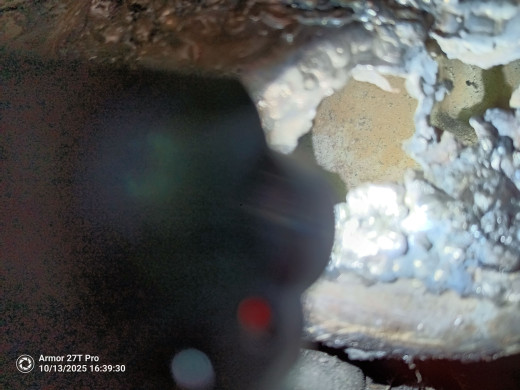

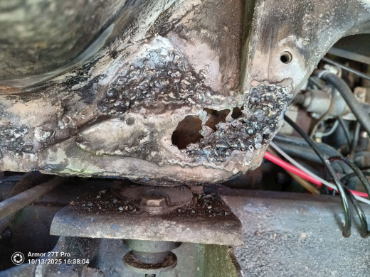

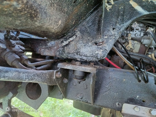

J'ai eu quelques photos supplémentaires de ce B.
Il a l'air propre dans l'ensemble même si je pense qu'il a dormi dehors toute sa vie.
Un point particulier me chagrine quand même, le support cabine sur le silent-bloc avant gauche est bouffé : En grattant et nettoyant ça donne ça : A priori c'est sain à l'intérieur et côté moteur, le proprio va traité à l'acide phosphorique, remplir d'huile et ressouder une tôle neuve.
Quid de la solidité après ça, je ne sais pas trop quoi penser d'une telle réparation...
