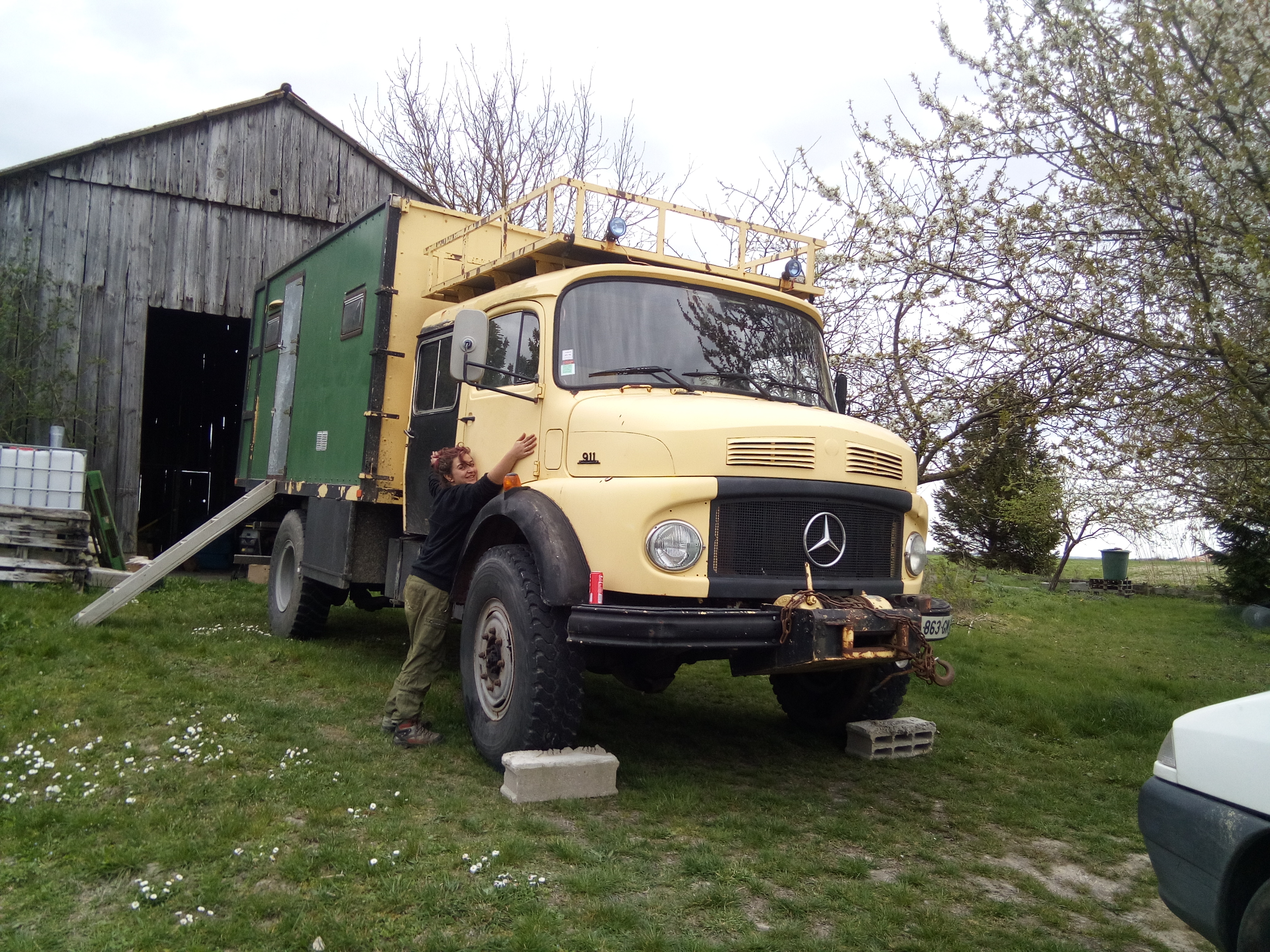

Nous avons fait toutes les vidanges de notre camion (un SM8 de plus de 40 ans)
Etant au Maroc, nous n'avons pas un choix aussi conséquent que vous autres.....
Nous avons mis de l'huile minérale (80/90) pour les 2 ponts, BT, BV...Si ça peu aider...
De la 15/40 également pour le moteur, il s'en porte très bien.
Les crom's
Les crom's
