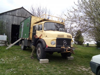

Salut a tous ! J'ai besoin de vous, je cherche l'huile adéquat pour faire toutes mes vidanges sur mon 911 de 88, pour le moteur pas de souci je met de la 15w40, mais c'est surtout pour ma boite de vitesse et la boite de transfert ! Car sur mon carnet entretien on me dit de mettre de l'huile ATF rouge. Ayant lu plusieurs truc a droite à gauche à ce sujet, je me suis un peu emmêler les pinceau avec des histoire de colorant pour facturer plus chers cette fameuse huile :| !!
Voila, quelle huile mettais vous dans votre pépére vous ?! :| :|
