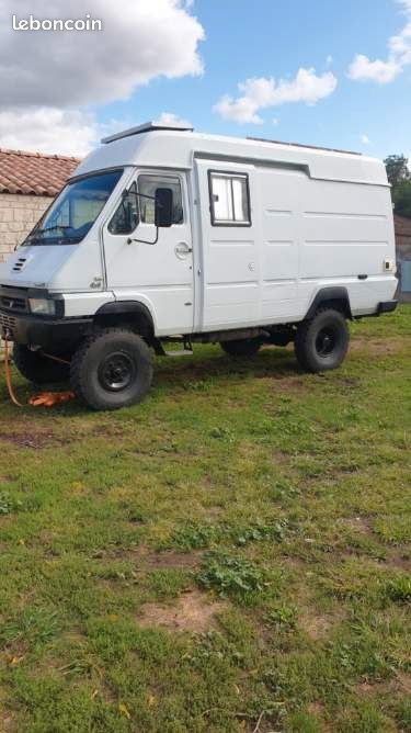

Ola fins connaisseurs de B !
Si vous deviez choisir entre un B de 91, donc ponts Hurth et un B de 99, ponts Renault donc ?
Les 2 sont en 2,8l à chaine j'ai bon ? ou les derniers sont à courroies ?
Les BT sont les mêmes il me semble mais les Renault sont équipés de cardans et pas le hurth ?
Merci pour vos avis éclairés :D
Baptiste

Merci, celui en annonce à 35k€ est donc un pont Renault... mais bizarre car annoncé comme étant de 91 !
