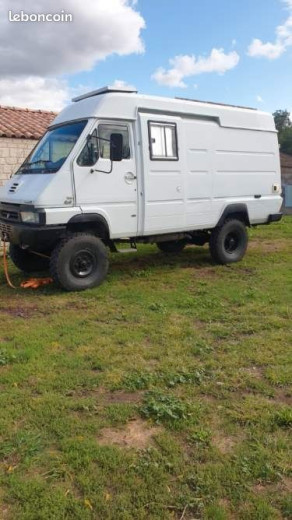

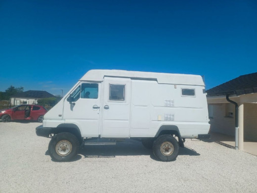

Merci, celui en annonce à 35k€ est donc un pont Renault... mais bizarre car annoncé comme étant de 91 !
