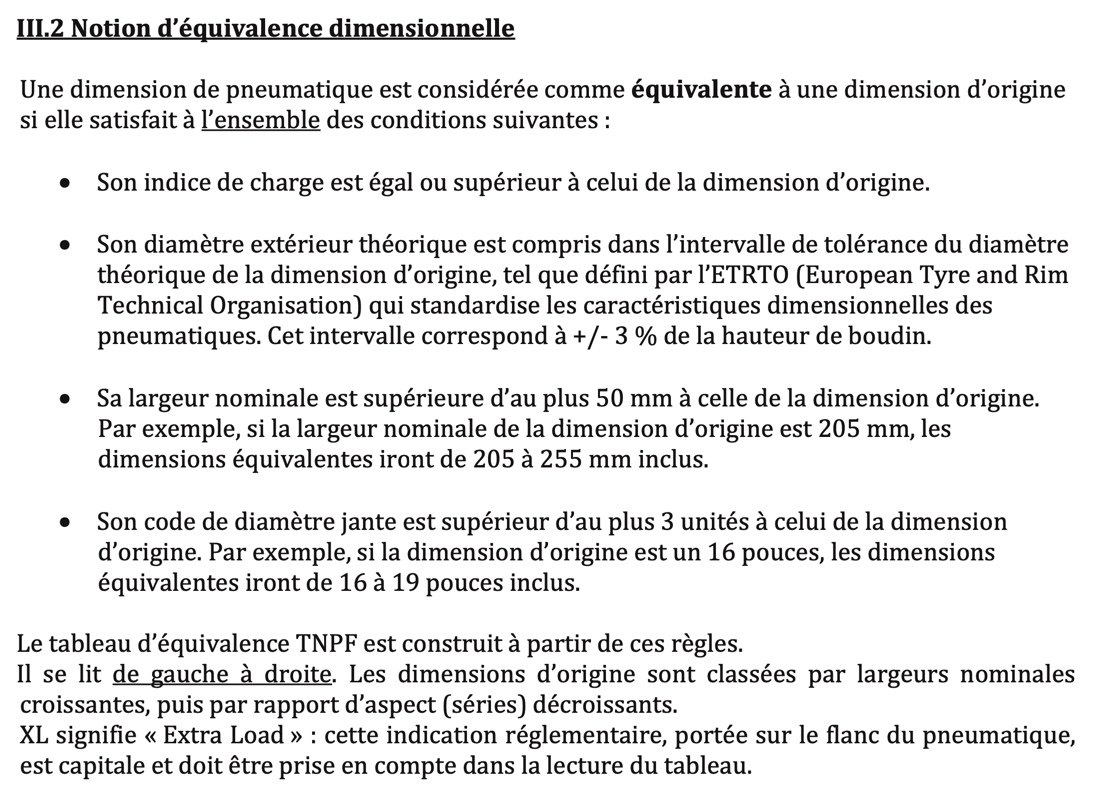

pneu BFG LT pour 907 - 245/75R16C 120S
Message par unouck »
hello a vous
je n'ai plus de BFG en 225. car celles que le garage avait monté lorsque j'ai acheté le sprinter, n'avaient pas le bon indice de charge.
Le diamètre des 245/75R16C 120S est trop grand de 3,88% (30mm) // à la monte d'origine de mon 907.
Donc, j'ai jeté un seuil sur le tableau de la TNPF conseillé par la Dreal. et c'est le seul monte de chez BFG qui est OK avec les 4 critères pour mon 907
En respectant les 4 points, j’ai identifié la référence BFG LT255/70R16C120S. - d'origine sur le barré rouge : 225/75 R16C118R
1. Indice de vitesse d’origine R; sur la nouvelle : S —> OK
2. Calcul du diamètre théorique :
Diamètre d'origine : 763,4mm; sur la version identifiée : 773,9mm = +2,55% —> ce qui est inférieur à 3% —> OK
3. Largeur du pneu : D’origine : 225, sur la version identifiée : 255 = + 30MM; qui est inférieur à 50mm —> OK
4. Diamètre de jante : il reste le même —> OK
La nouvelle proposition BFG LT255/70R16C120S répond positivement aux 4 critères. Donc rentre dans la catégorie’Equivalente’ à une dimension d’origine.
Mais comme personne n'en a monté, ca doit pas être top.....
Après réflexion, et pas mal de recherches, je vais passer en 245/75R16C 120S. la taille est homologuée chez Mercedes, car Hymer les propose sur les grand canyon sur base 907 en option.
. :102: :102: :102:

Un petit partage d'expérience. J'ai monté des BFG 255/70R16 sur mon sprinter 907, en remplacement des 245 que j'avais installé comme tous les propriétaires de 907.
Mais..... ils m'ont été refusé par un contrôle technique 'forcé', suite à une 'inspection surprise' de la maréchaussée sur une route calme de campagne. Le monsieur en polo bleu était un peu obsédé par les pneumatiques. :vomir2:
Pourquoi cette taille, ????
Car, dans toute la panoplie des BFG, c'est la seule monte qui peut rentrer dans ce que l'on appelle : 'monte en équivalence' et validée de par ce fait par mon assurance. (doc utilisé par le contrôle technique et la DREAL) & (aucun 245 ne l'est si la dimension n'est pas indiqués sur le 'barré rouge' du véhicule - c'est le seul doc qui fait référence pour le monsieur en polo bleu.)
J'ai eu le droit à une remontrance de haut niveau. j'avais l'impression d'être un gamin choppé la main dans la boite à bonbon .... :14: :14: :14:
En bref, le cours magistrale que je peux confirmer :
- Les 225, c'est la monte d'origine
- Les 245, c'est ce qui peut être homologué si on paye la douloureuse chez certains revendeurs, ou si le véhicule est immatriculé en Allemagne ou en suisse. mais jamais sur un 907 V6 français. --> faire également attention à la taille de la jante en tôle si elle est d'origine d'un 225, car on est 'plus', voir pas du tout sur la limite. (le 6,5j est prévu pour des pneus entre 195 & 235)
- les 255: c'est une monte d'équivalence, (mais il faut remplacer les jantes par du 7J mini)
quand j'ai présenté mon sprinter sur le forum j'avais déjà eu cette réflexion, mais je m'étais rangé du coté de la majorité. (mauvais choix...)
La leçon que je retiens sur tout ce sujet, toujours saluer le monsieur en Polo bleu qui se trouve au bord de la route.
Si commentaire, je serai heureux d'y répondre.

Et du coup, je ne comprends pas bien le fin mot de l'histoire ... il t'a verbalisé?
Tu est dans les clous ou pas en termes de dimensions en équivalence dimensionnelle (ou non?) donc ou est le problème?

Hello,
non j'ai pas été verbalisé, j'ai eu le droit à un avertissement et comme j'ai prouvé que que retourne vers le coté claire de la force'. J'ai montré que j'avais commandé des roues. donc ils en sont resté a ce stade.
Avec la nouvelle monte, je suis dans la légalité (validé par la DREAL). et je suis à présent assuré.
