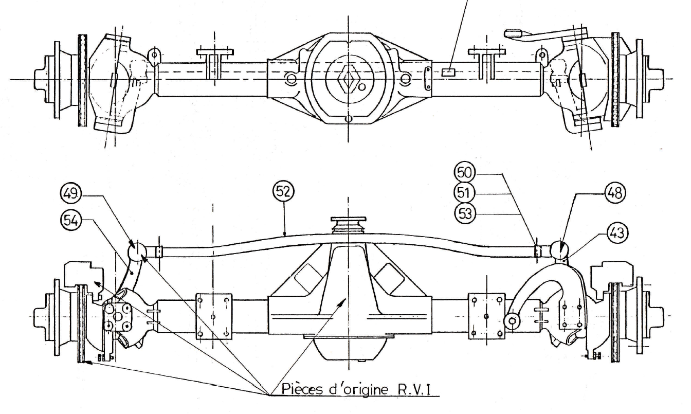

Les pont avant des Renault B 4x4 transformé par Ponticelli utilise un maximum de pièces issue de la banque d'organe de série Renault.
Avec la boite de transfert ce sont les deux éléments qui compose la transformation réalisé par Ponticelli.
Tout le reste du véhicule (hormis les roues et rehausse) est standard aux 4x2.
Contrairement aux versions Hurth et Renault, les versions Ponticelli possèdent un pont avant entraîné en sens inverse par son arbre de transmission. Cela s'explique par le fait que Ponticelli à choisi, pour des raisons de simplicité et de coût, d'utiliser tel quel les corps de pont et le différentiel arrière des B 4x2 (type 569.39) pour les retourner de 180° pour ensuite, adapter les sorties avec des pivots de direction et des joints homocinétiques afin d'en faire des ponts avant. Ce choix technique impose d'avoir à l'avant un couple conique qui tourne en marche arrière pour que le véhicule avance en avant..
Cela présente l'avantage de pouvoir adapté des couple conique de série issue de pont AR de B en type 569.x Contrairement aux modèles Renault, où le couple conique est usinée inversé et monté couronne à droite. L'adaptabilité des pièces est également vrai pour la biellette de direction, les disques et étriers de freins etc..
Ces ponts sont parfaitement symétrique, le différentiel est en position centrale, les demi-arbre et JHC sont donc inter-changeable G/D.

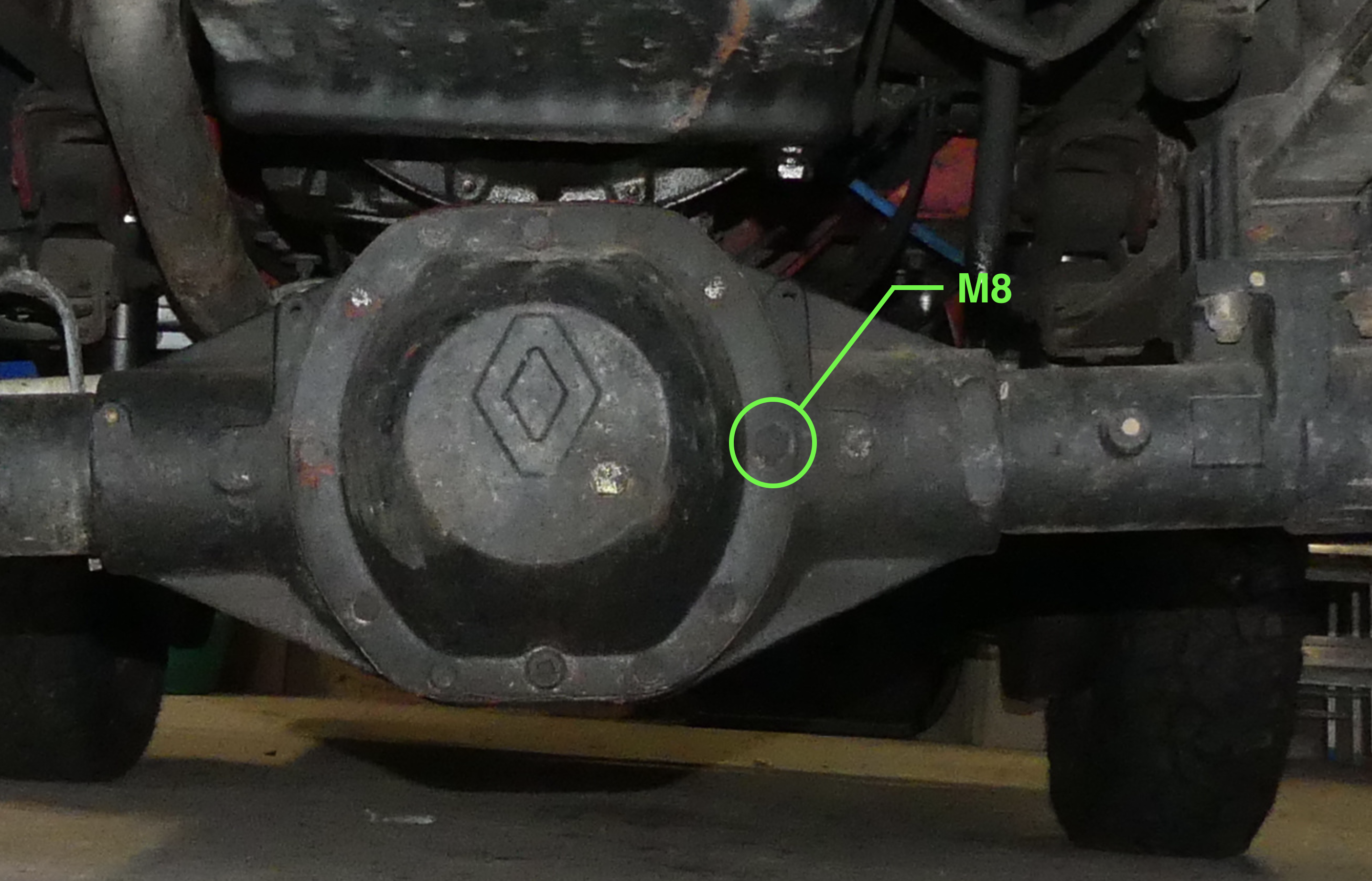

La précontrainte des roulements du boitier et de la couronne est réalisé à l'aide d'un écrou à créneaux (8).
Les axes des satellites (4) sont maintenue par des billes (5) et les vis de couronnes (9)
L'écrou à créneaux est verrouillé dans sa position par une vis de diamètre M8 situé à l’extérieure, sur la droite du carter de pont.
Elle permet d'identifier visuellement un type 569.39. Les autres version n'utilisent que des vis (M6) sur tout le contour du carter.

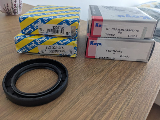

Références :
Les roulements pour le boitier du différentiel et le pignon d'attaque :
  • Roulement conique 50x82mm x 21.5mm : JTEKT - LM104948-JLM104910-KOYO (différentiel côté créneaux)
  • Roulement conique 50x82mm x 26mm : SNR - 11X32010A-SNR (différentiel côté couronne)
  • Roulement conique 45x90mm x 32mm : JTEKT - T5ED045-KOYO : (pignon d'attaque côté couronne)
  • Roulement conique 35x72mm x 24.5mm : SNR - 32207C-SNR (pignon d'attaque côté nez de pont)
Joint SPI de nez de pont
Écrou de nez de pont

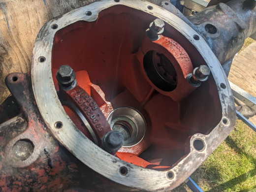

Depose :

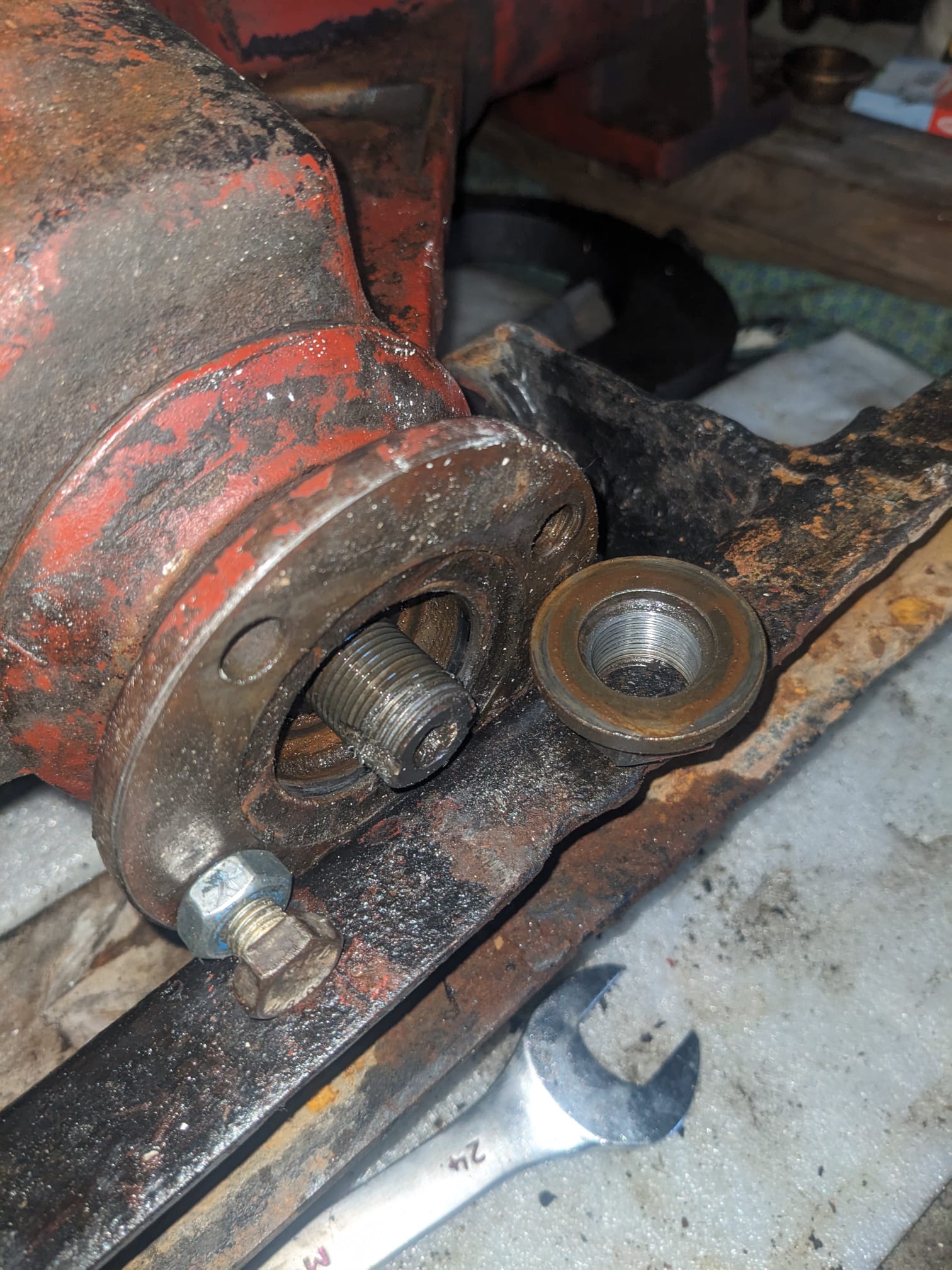

Dé-freiné puis desserrer l’écrou de nez de pont. A l'aide une bride prise sur la platine et d'une une douille de 30 + un sacré bras de levier.

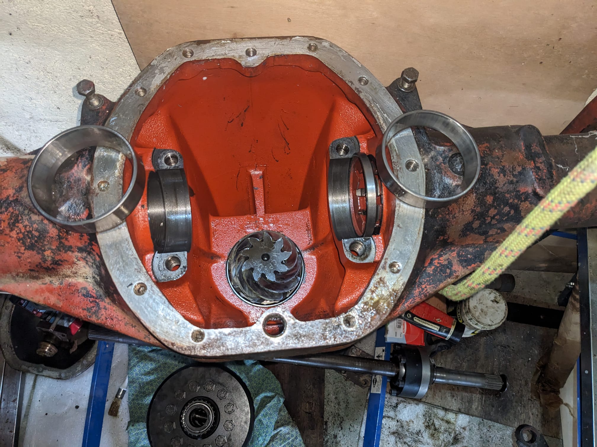

Déposer le carter du pont, repérer les chapeaux G/D et Haut/Bas et desserrer l’écrou à créneaux.
Déposer les chapeaux et sortir le boitier de différentiel..
Enfin, chasser le pignon d'attaque et ses roulements.
Un bon coup de nettoyage et vous être prêt pour la transplantation :D
