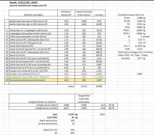

Lors du passage VASP il faut completer le document RTI 5.1
https://demarchesadministratives.fr/for ... amping-car
https://www.ecologie.gouv.fr/sites/defa ... ravane.pdf
Pour la partie plan, il faut faire correspondre un plan 2D vue de haut et de coté qui reporte les charges et les éléments.
Les valeurs sur l'essieu avant et arrivère viennent de la pesée du véhicule en ordre de marche, tout pleins fait minimum à 80%.

Pour la répartition des charges et le passage de la RTI, il faut aussi faire passer Qualigaz où Véritas pour le contrôle/certification du Gaz et installation en général.
Ils proposent dans leur "accompagnement" le calcul de la répartion des masses....
La particularité de l'autocaravane est que la répartition n,'est pas homogène et de ce fait peut ne pas respecter le Y (centre de gravité de charge), points 2.13.1 & 2.13.2 du BR. mais doit respecter la charge max des essieux.
Pour les VASP caravane, de mémoire, on ne rempli plus le certificat de carossage sauf pour les pro agréée UTAC.
Pour les particulier et autres, il faut passer par la RTI autcaravane.

Que tu sois pro ou particulier pour un VASP CARAVANE il faut passer par une RTI avec passage d'un technicien DREAL
C'est la version du certificat de carrossage qui change entre pro et particulier
Pour la répartition des charges, tu as le choix entre une répartition de la charge en Volume de la taille des coffres et rangement pondéré par la distance à l'essieu avant ou alors tu peux décider d'attribuer un chargement de masse différente fonction des coffres, ce qui peut être plus pratique si tu es un peu juste par rapport à la charge maxi d'un essieu
