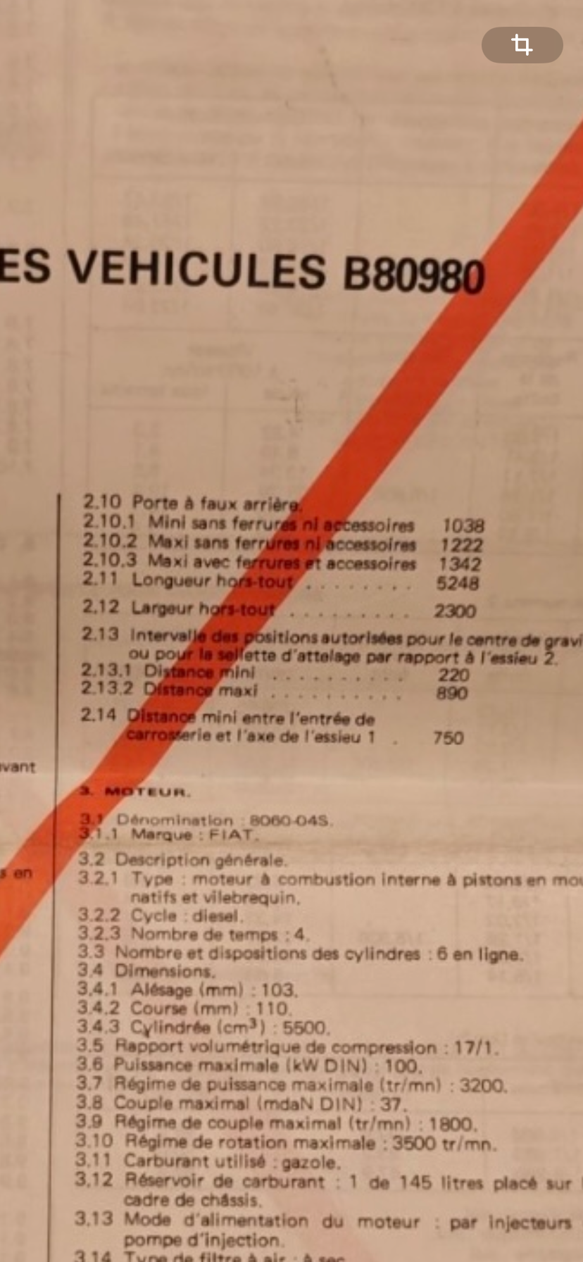

Bonjour, j'ai trouvé un super iveco 4x4 à côté de chez moi.
Cependant je n'arrive pas à bien comprendre la barré rouge.
J'aimerai savoir si celui ci est compatible avec ma caisse qui fait 4,48 m de long.
Si certain savent m'aiguiller je vous remercie d'avance !

il faut que tu mesures sur le véhicule en question la longueur de châssis disponible derriere la cabine ou tu poseras la cellule et y ajouter la longueur de porte à faux autorisé (ici 1222mm avec ferrures ) pour savoir si ça rendre dans la longueur de ta cellule, si elle est plus courte : pas de soucis , si elle est plus longue en revanche, a mon de se faire faire un certificat de carrossage de complaisance (parfois délivré par les carrossiers pas trop scrupuleux a lire certains)
sinon ton passage a la dreal risque de poser problème.

je me demande si ça ne serait pas plutôt la longueur du châssis disponible derrière la cabine moins la longueur de l'arrière du châssis à l'axe de la roue arrière plus (+) la longueur du porta à faux autorisé (le porte à faux se calculant à partir de l'axe de la roue arrière) ? Dites moi si je me trompe...

ton carossage max (W) = (Empattement, ligne 2.12 du BR) 2750 mm - (ligne 2.14 )750 mm + (ligne 2.10.4) 1342 mm => 3342 mm soit 3,34 m...
il te manque pratiquement 1 m....

oui pardon quand je disais longueur du châssis je pensais jusqu'a ton pont arriere alors qu'en effet il est plus long donc il faut retirer sa longueur au delà du pont et y ajouter le porte à faux autorisé en effet.
je n'ai pas fait le calcul mais a priori Xavier l'a fait et ça rentre pas... donc...
