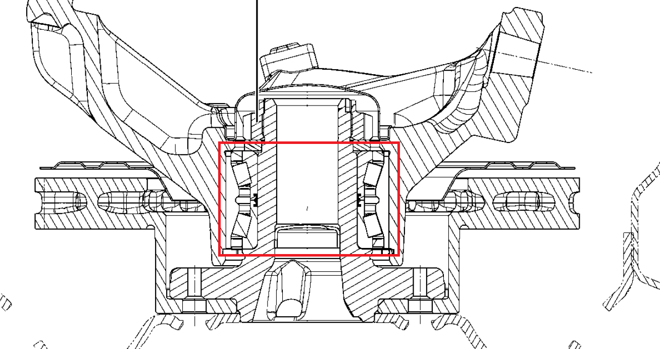

Bonsoir Bruno,
Ce sont bien des roulements conique, je vous joint la vue en coupe de l'ensemble fusée avant.
J'ai entouré en rouge le roulement.
J'ai pensé au rotule seulement elle sont neuves, j'ai changé les bras de liaison, les rotules sont neuves.
Merci pour votre aide
Clément

- Messages : 3319
Re: Roue avant qui à du jeu iveco daily 35c17 2015
Oui , c'est un casse tête. Si je comprends bien des fois jeu quand le moyeu est en charge et plus de jeu roue levée.
Un défaut de fabrication du roulement?
Tu estimes le jeu à combien?Tu sens juste un petit tac tac en bougeant la roue ou plus ?
Bonjour Bruno,
Oui, c'est bien ça, jeu quand le roulement est en charge, et plus de jeu roue levée.
Je vais essayé de faire une vidéo ou l'on entend bien le bruit, honnêtement je trouve que le jeu est important, du moins pas un jeu fonctionnel c'est certains !
