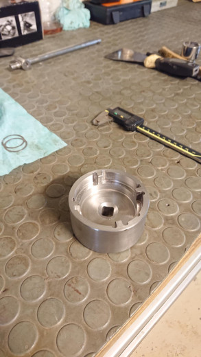

Photos des outillages,
Je vais essayé de faire une vidéo ou l'on entend le bruit quand je secoue la roue.
Quelques photos du camion aussi

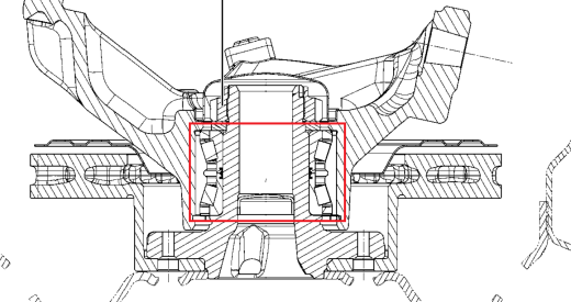

Bonsoir Bruno,
Ce sont bien des roulements conique, je vous joint la vue en coupe de l'ensemble fusée avant.
J'ai entouré en rouge le roulement.
J'ai pensé au rotule seulement elle sont neuves, j'ai changé les bras de liaison, les rotules sont neuves.
Merci pour votre aide
Clément
Clément
