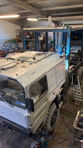

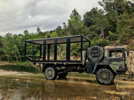

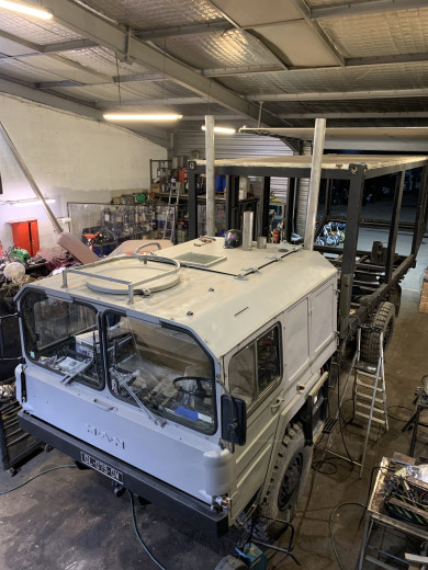

Par la suite j’ai repris le projet, et j’en était resté sur le choix des matériaux pour fermer la structure qui était posé sur le plateau du Kat.
Depuis le projet a bien progressé, et je vais vous partager l’avancement qui a été fait jusqu’à présent.

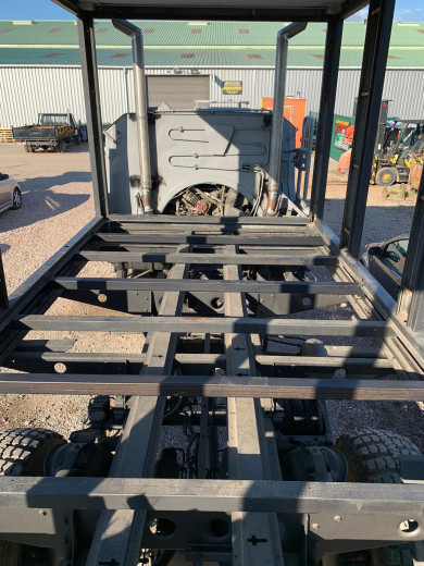

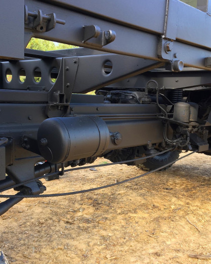

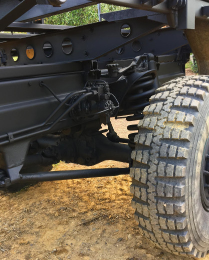

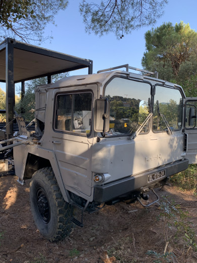

J’ai commencé par traiter la structure à l’anti rouille, puis retirer le plancher du plateau d’origine, et faire un traitement à l’anti rouille sur l’ensemble du châssis du camion.

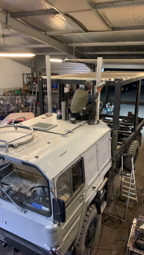

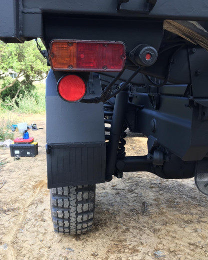

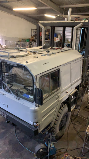

Par la suite, l’échappement d’origine étant en très mauvaise état, mangé par la rouille et fuyant. J’ai décidé de passer le camion en échappement libre, j’ai donc fais faire par un artisan des belles cheminées en inox avec du tubes de 114mm pour 2 mm d’épaisseur.

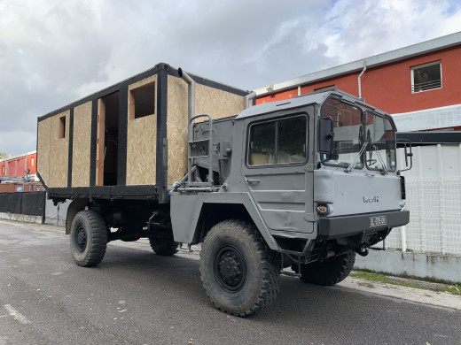

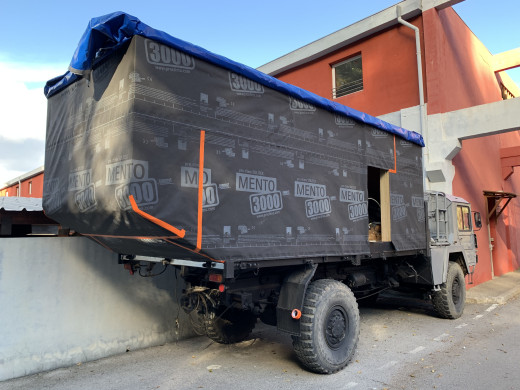

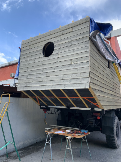

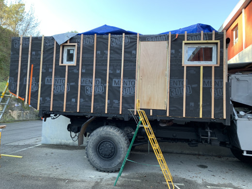

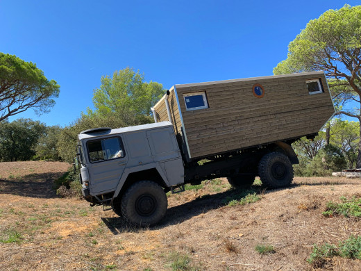

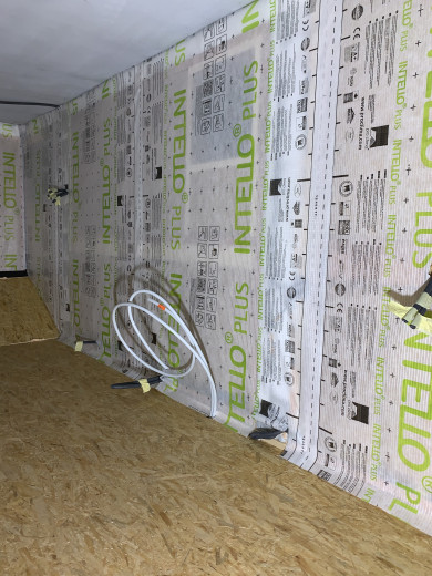

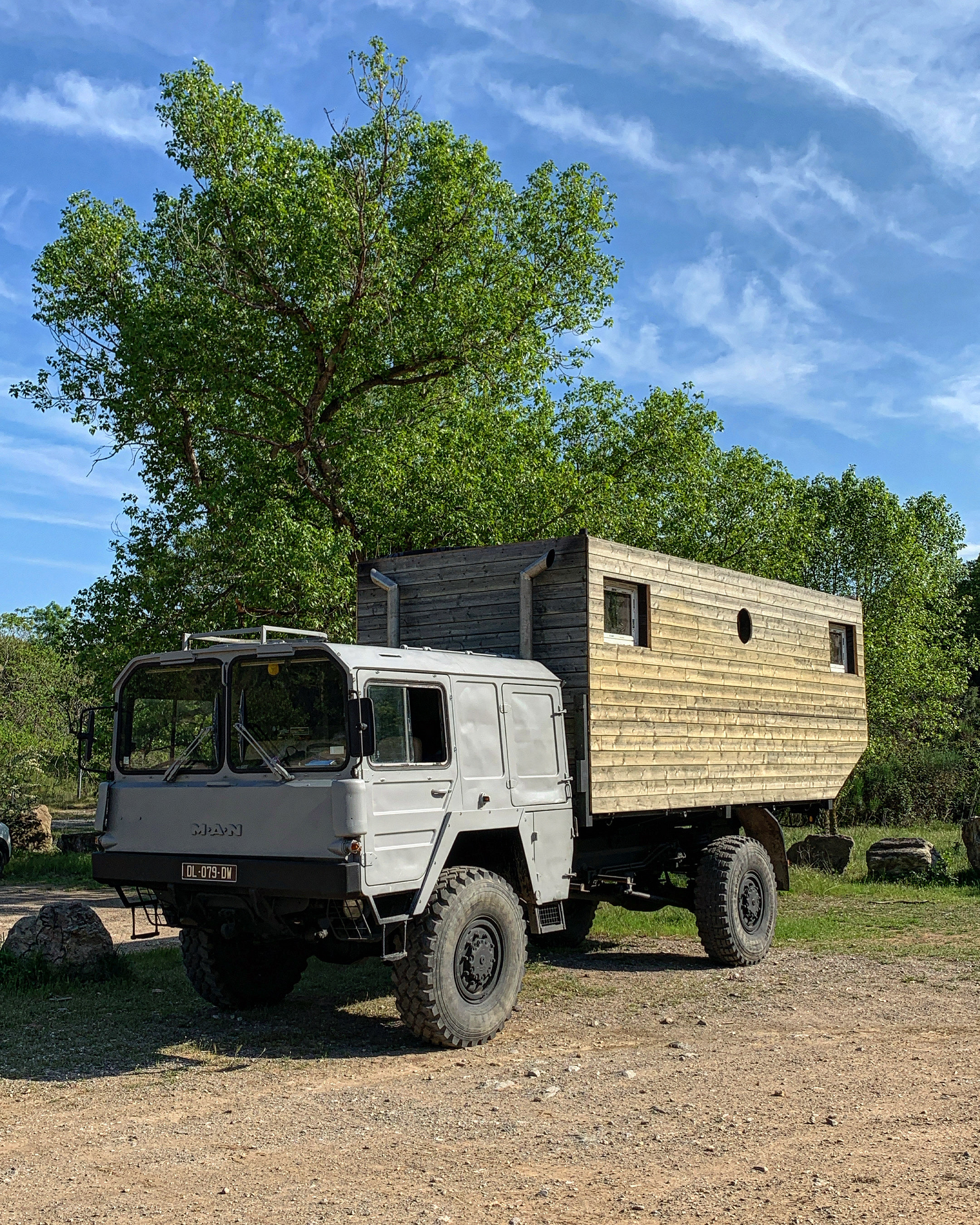

Pour la suite, ne trouvant pas mon bonheur sur les panneaux sandwich et par manque d’info j’ai fais le choix de partir sur un bardage bois.

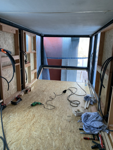

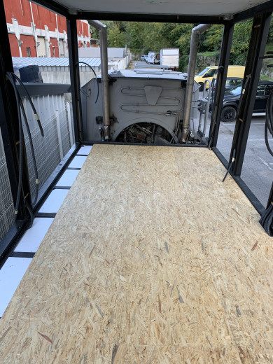

J’ai donc réalisé un plancher qui se compose de panneau bakelise, isolant polystyrène, isolant mince, et panneau d’osb 3

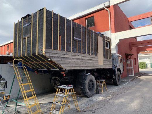

Ensuite des châssis en bois ont été installé sur la structure pour fermer celle ci et pour accueillir l’isolant en laine de bois de 10 cm d’épaisseur
Puis le pare pluie, la mise en place des tasseaux et du bardage on pu s’effectuer

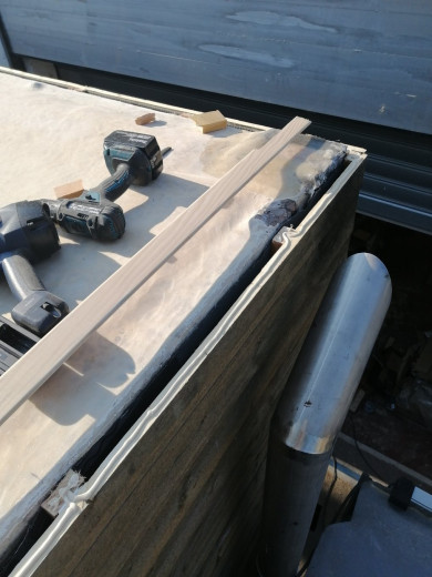

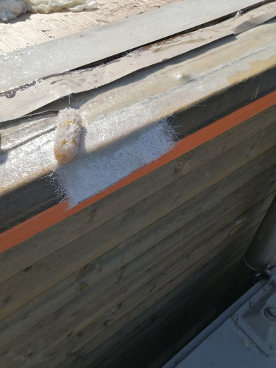

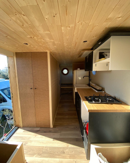

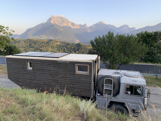

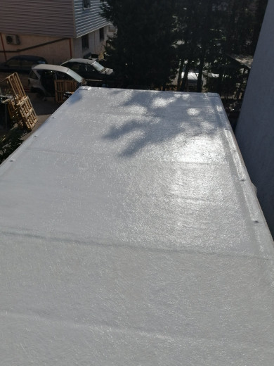

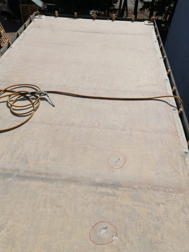

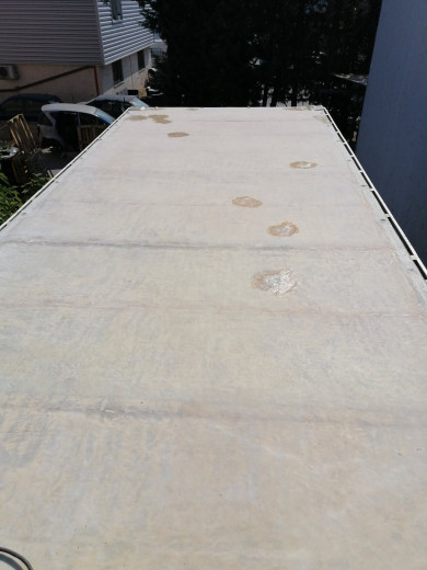

A ce jour, je suis entrain de faire l’étanchéité du toit et le raccord avec le bardage en fibre de verre
L’étanchéité étant bientôt fini, je vais pouvoir finir l’intérieur qui pour le moment est rester vide, les réseaux sont déjà tiré il n’y plus qu’à meubler finalement ..
je vous laisse le plan 3D que j’ai réalisé pour vous donner une idée du rendu finale.

Tu n'as pas peur pour ton bardage bois avec les échappements?
Ivéco 3CCartier 55 17
Karybou
Petit mécano.
Petit mécano.
Messages : 24
Enregistré le : 11 juin 2018 20:58
Re: Projet Wall-e Man kat 4x4
Message par Karybou »
Pat 25 a écrit : 04 oct. 2022 13:28 Tu n'as pas peur pour ton bardage bois avec les échappements?
Non je n’ai pas peur. Il y aura une protection..

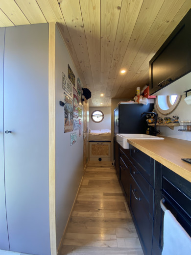

Bientôt la suite de l’aménagement
Karybou
Petit mécano.
Petit mécano.
Messages : 24

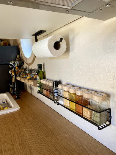

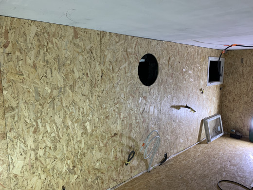

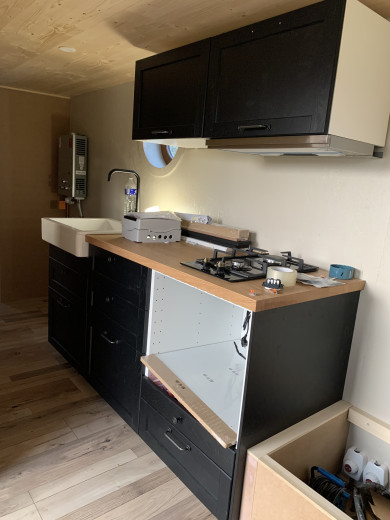

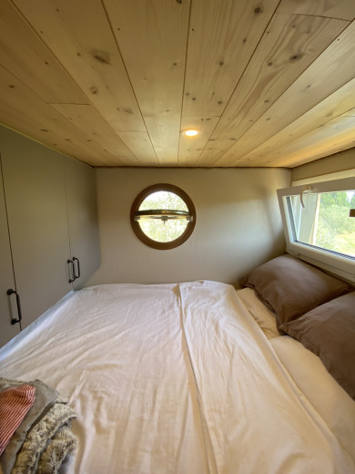

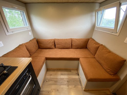

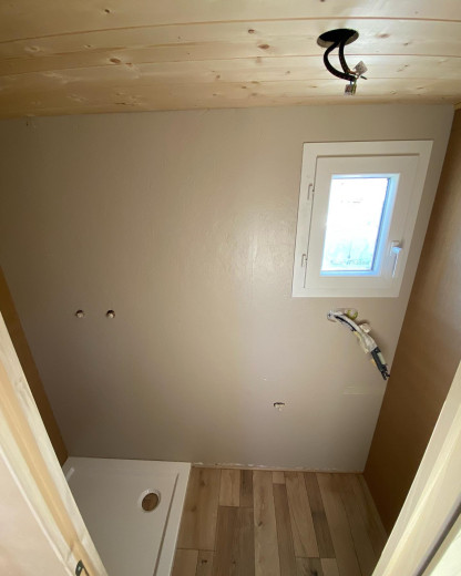

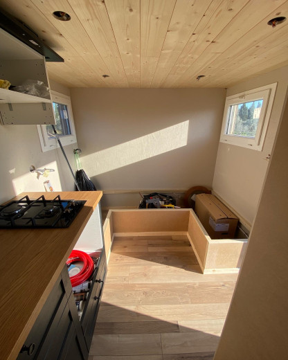

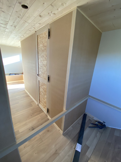

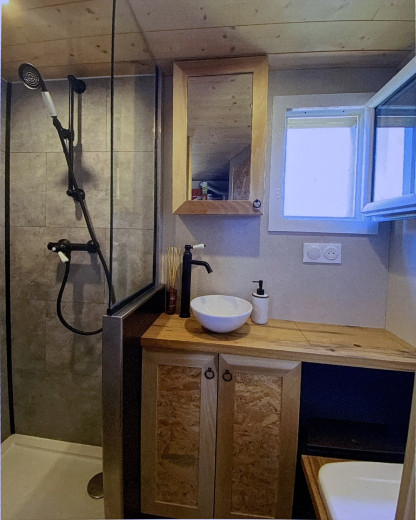

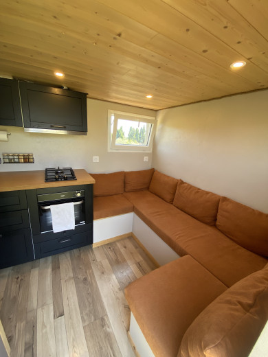

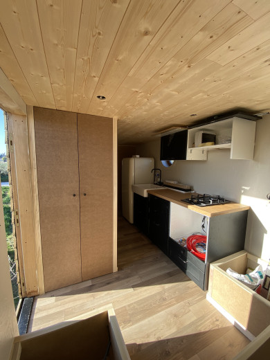

Bonjour à tous !
Mise à jour du projet avec les photos des travaux à l’intérieur

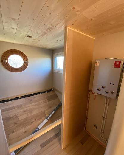

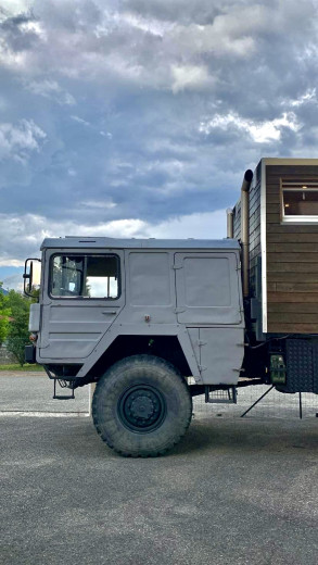

Bonjour à tous !
Petit up pour clôturer la fin du projet.
