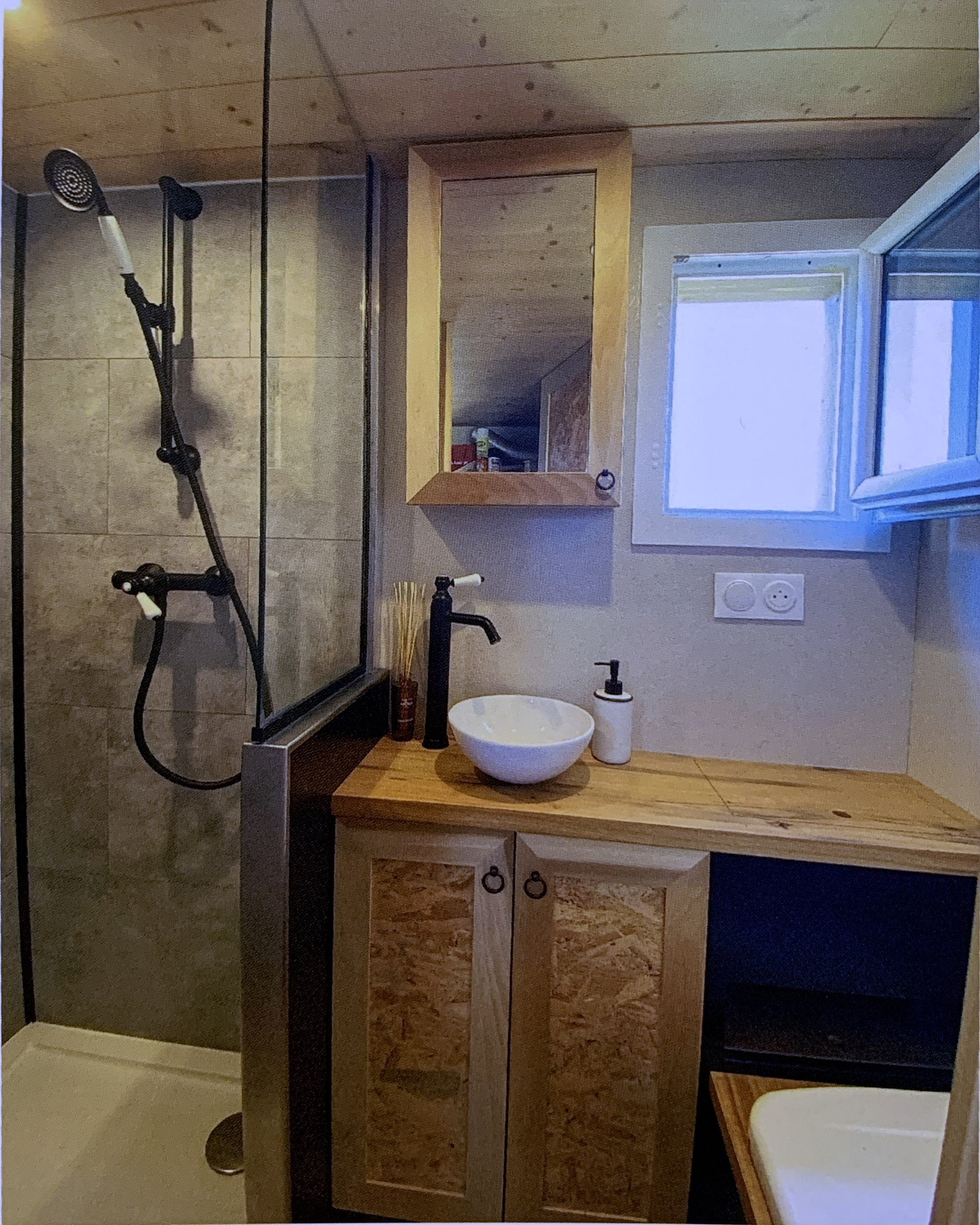

Re: Projet Wall-e Man kat 4x4
Bonjour à tous !
Mise à jour du projet avec les photos des travaux à l’intérieur
