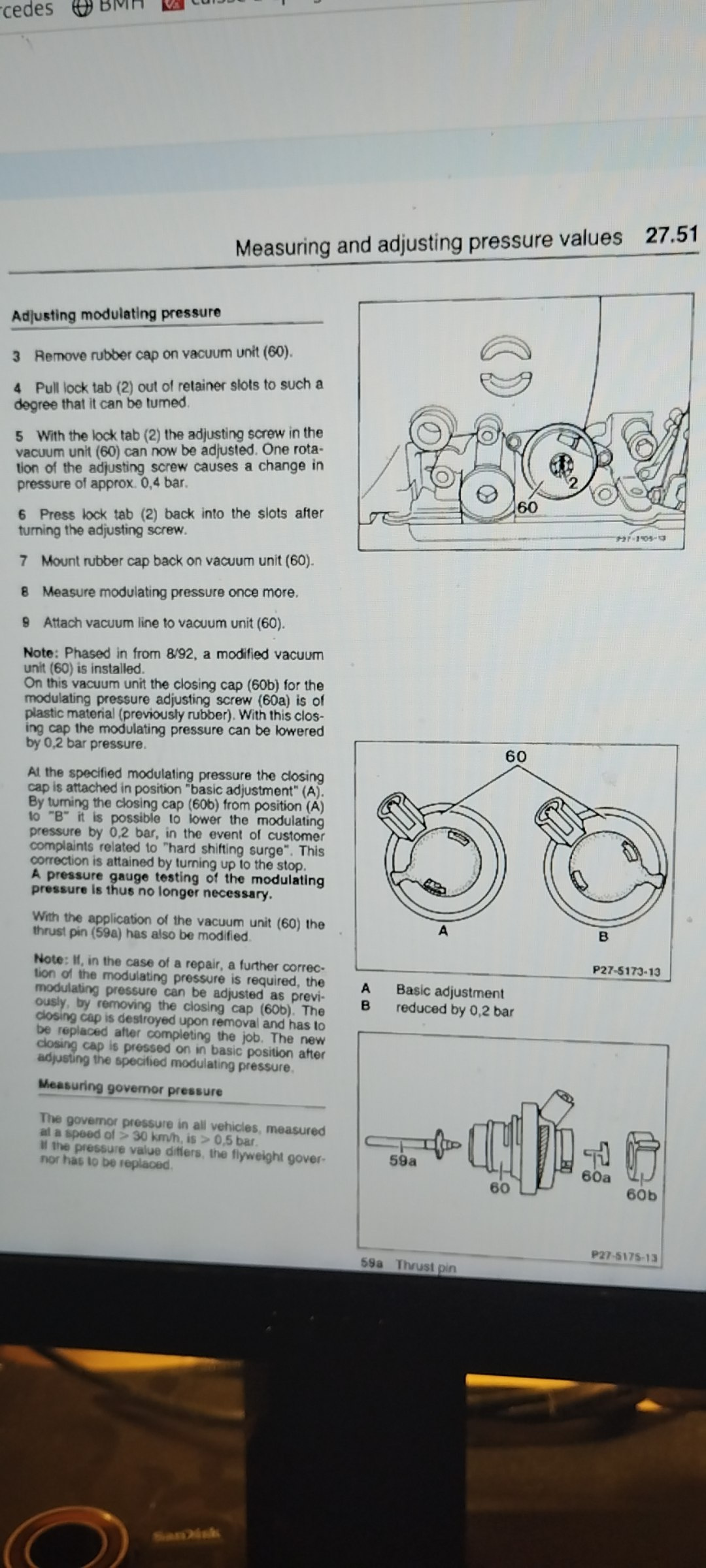

Le passage des vitesses géré par le dépression est ultra sensible, une simple fissure sur un raccord ou tuyau suffit à perturber le passage des vitesses.
Il faudrait essayer de raccorder la pièce qui se trouve à droite à l'ar de la boite directement à la dépression.
Je cherche une photo.
Vérifier aussi le serrage de la tulipe de sortie d'arbre sur la boite.
Car si elle est desserrée la pompe modulative n'est plus entraînée correctement et le passage des vitesses est perturbé voir inexistant si très desserré.
Je n'ai pas trouvé de photo mais un extrait d'un manuel de réparation Mercedes
Surtout ne pas toucher au réglage .
