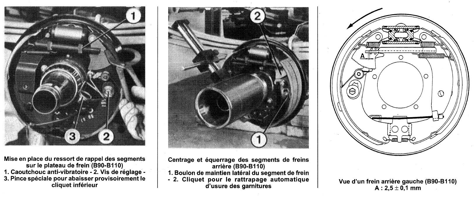

les freins arrière sont équipés d'un système de réglage automatique. Celui-ci pourrait être corrodé ou grippé.
Cependant, il est plus fréquent que ce système ne puisse pas fonctionner correctement, car les câbles sont trop tendus.
Cela peut sembler illogique, mais les câbles devraient être ajustés de manière à ne pas exercer de tension sur le mécanisme du frein.
Donc, détendez les câbles, puis appuyez fermement sur la pédale de frein.
Cela devrait permettre au mécanisme de réglage dans le frein de s'ajuster, peut-être de façon audible.
