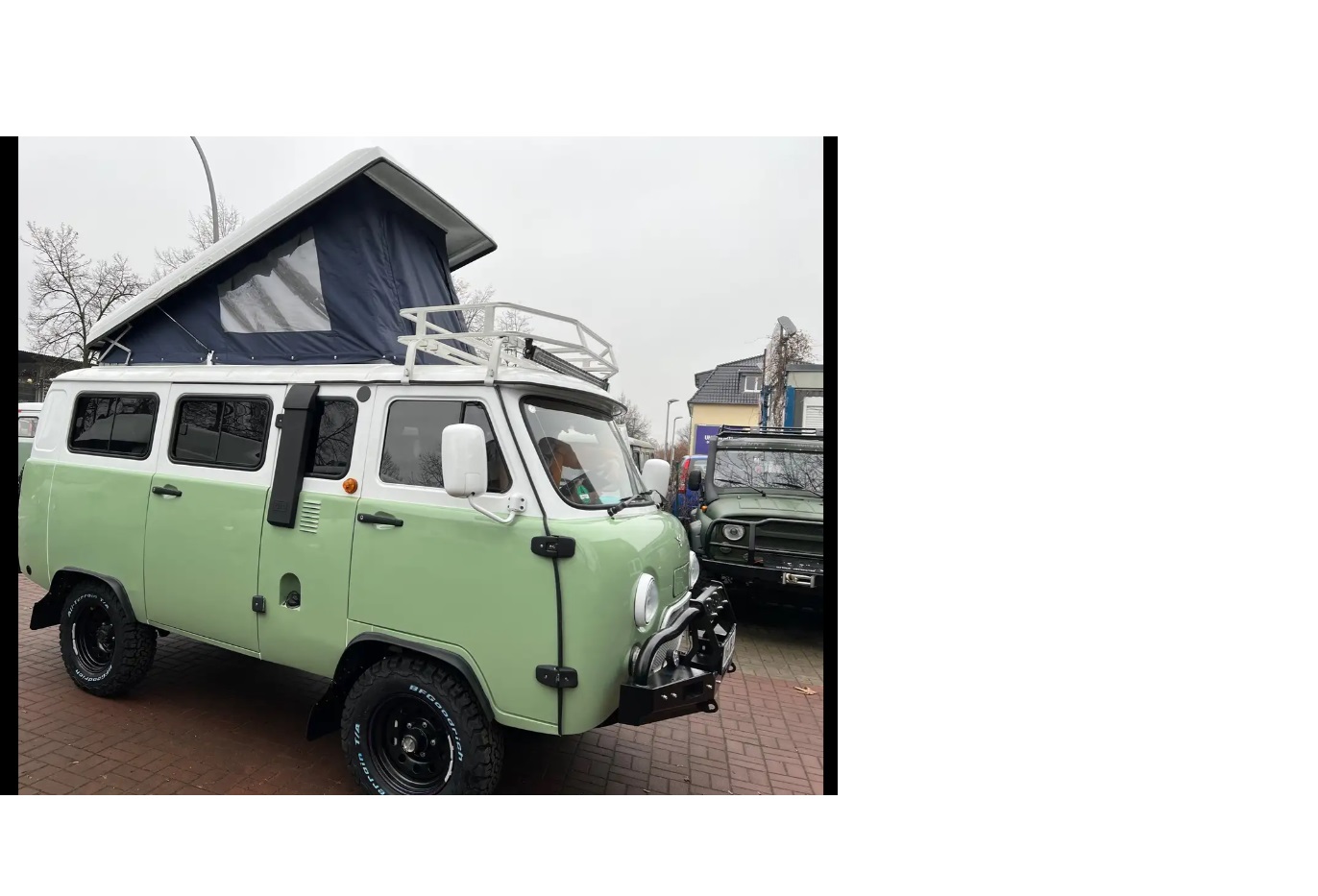

Hello,
Voici le lien du véhicule en question : https://www.autoscout24.fr/offres/uaz-b ... able=false
Elle n'est pas d'origine mais ils proposent de le livrer avec. Ceci dit je commence sincerement à m'interroger sur la fiabilité du garage .. ils repondent une fois sur deux, je pars à Berlin m'assurer que tout est reel avant d'entreprendre une demarche d'achat plus concrete.
Croisons les doigts ..

ok voilà qui est donc plus clair pour nous, même si je comprend qu'on puisse aussi être réticent a partager ouvertement ses trouvailles sur un forum pour le risque de se faire coiffer au poteau. mais il eu été difficile de répondre quoi que ce soit sans au moins une image de la bête .
celà ressemble donc plus a un toit relevable en souple qu'a une tente de toit.
ce qu'on appelle généralement chambre de toit ou tente de toit se pose sur une galerie et n'est accessible que de l'extérieur, et ne pose aucun soucis particulier d'homologation puisque c'est alors une marchandise transportée dont l'arrimage est de la responsabilité du conducteur comme pour n'importe quel autre chargement.
en revanche une réhausse de ce type nécessite une découpe du toit et donc une autorisation du constructeur pour être homologuée même si beaucoup ne se préoccupent pas de ces détails administratifs puisque personne vraiment ne vérifie par la suite comment et par qui celà a été posé, bien que nous avons vu passer quelques cas de refus de contrôle technique pour ce motif. viewtopic.php?p=221965&sid=f3a7094be8af ... ca#p221965
il faut déjà bien entendu s'assurer que le véhicule dans son etat initial ne posera pas de problème pour être immatriculé en france, et que ce point suplémentaire ne soit pas justement une raison de refus, mais sinon il faut comparer aussi bien entendu le tarif auquel le garage vous propose cette option par rapport au tarif que proposerait un garage français pour le faire et notter que le uaz étant très peu répandu par ici, laisser passer l'occasion de l'avoir "avec" ça peut signifier aussi laisser passer cette occasion tout court car les toits relevables dédiés aux uaz en terme de taille et galbe compatible, a mon avis aucun garage français ne saura le trouver après coup, il y a de plus en plus d'aménageurs qui se sont mis sur le creneau du toit relevable par ce que c'est très lucratif, mais ils commandent des quantités de toits qui correspondent aux véhicules les plus courants ici actuellement que sont les volkswagen, les sprinter et les jumper/boxer/ducato pour l'essentiel ... a mon avis UAZ ils connaissent même pas.
si le véhicule obtient des papiers français directement en vasp autocaravane avec son toit déjà posé c'est tellement plus simple
pour le euro6 ce sont les normes d'émission de polution du moteur normalement, les moteurs trop poluants peuvent être refusés a l'importation surtout concernant les véhicules neufs jamais immatriculés, (pour l'instant je ne suis pas sur que le problème se pose sur les véhicules d'occasion on arrive encore a importer des vieux machins poluants il me semble)

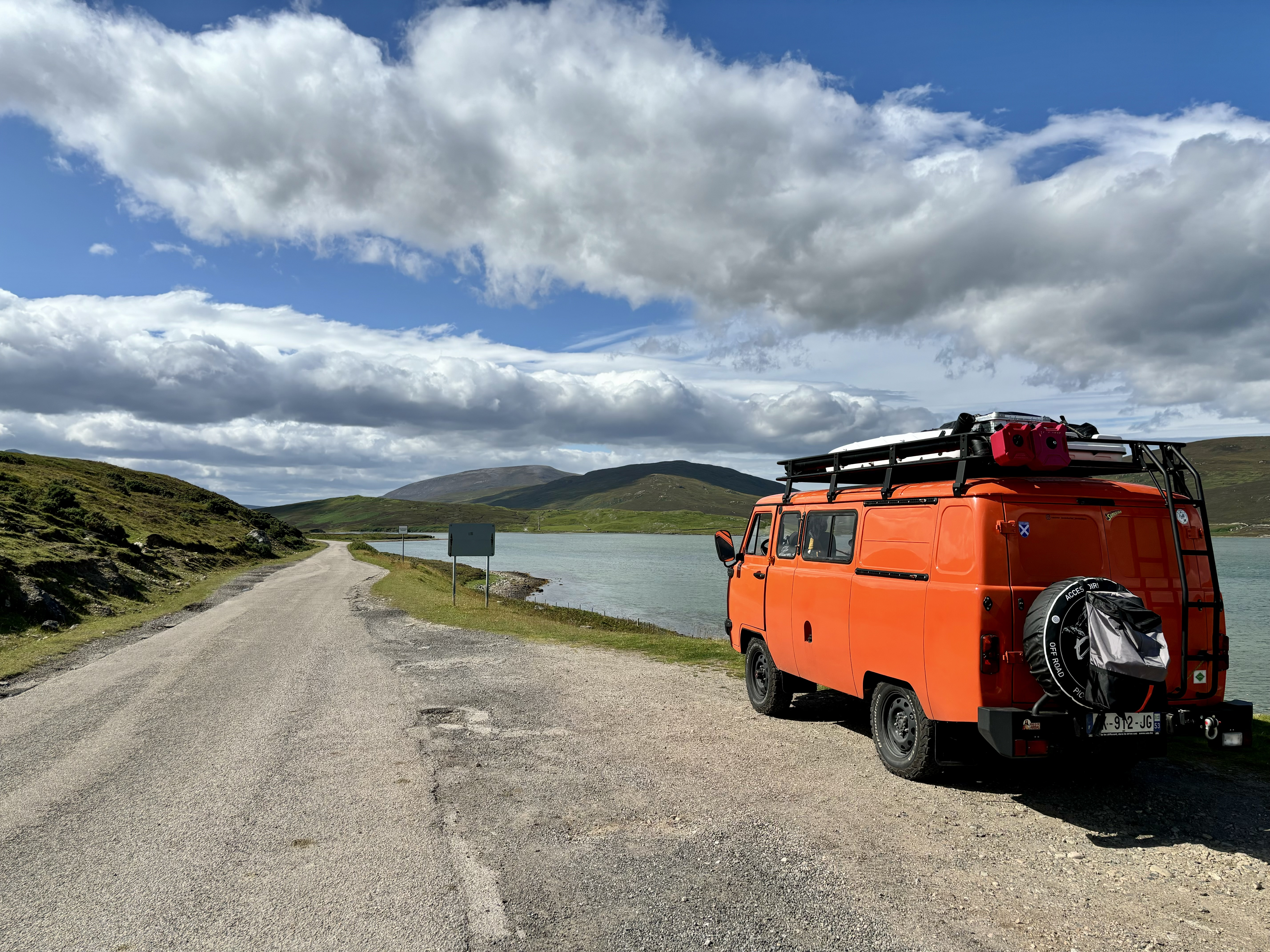

Pour avoir conversé 3 mois avec ants et la DREAL pour l’immatriculation du miens, j’ai appris que l’état français considérait comme neuf un véhicule à moins de 6 mois ou moins de 6000kms. Là vous devrez payer la tva et ainsi recevoir un quitus fiscal à fournir dans le package des documents à fournir à ants.
Néanmoins, si le véhicule est déjà à la norme euro6 (certificat de conformité en règle) et déjà immatriculé dans un pays de l’UE, les portes ont été ouvertes pour l’immatriculation des uaz en France.
Nous sommes 6 à être passés par uaz Belgique à être immatriculés en France.
Concernant les toits relevable, un garage le fait pour 5000€ aux pays-bas mais il faut prévoir 2 aller-retour en le laissant 15jours.
Sinon, nous sommes toujours hyper content du notre. Road trip écossais cet été, consommation de 14L d’essence sur 4500kms.
J’ai aménagé l’intérieur (3places à la place des 5 d’origine) mais avec une partie démontable en 2h pour le passage au CT car je suis en ctte.
Voici 2/3 photos de notre voyage.
Bonnes aventures à vous tous 😉

cool, merci pour ces nouvelles, 14litres d'essence aux 100km ça fait un beau budget déjà pour un si petit volume trimballé, avez vous eu l'occasion de profiter de ses capacités tout terrain en écosse ?

C’est surtout que le gpl est moins disponible sur la north coast 500 , et ils n’ont pas les mêmes embouts…
C’est le jeu.
Concernant le tt, c’est interdit sans permis ou guide en Écosse.
Il y a pas mal de longues pistes qui donnaient envie…
Il y a des parcours dans le pays de galles, donc nous reposerons sûrement nos roue de l’autre côté de la manche bientôt…
