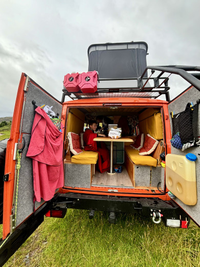

J’ai aménagé l’intérieur (3places à la place des 5 d’origine) mais avec une partie démontable en 2h pour le passage au CT car je suis en ctte.
Voici 2/3 photos de notre voyage.
Bonnes aventures à vous tous 😉

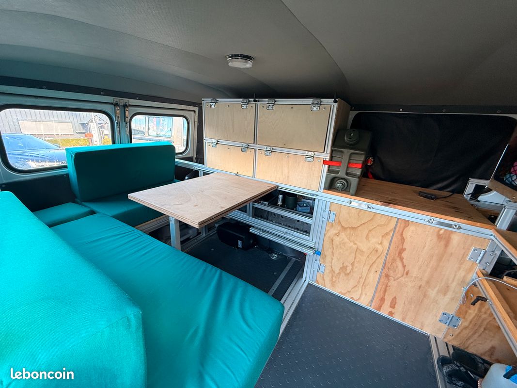

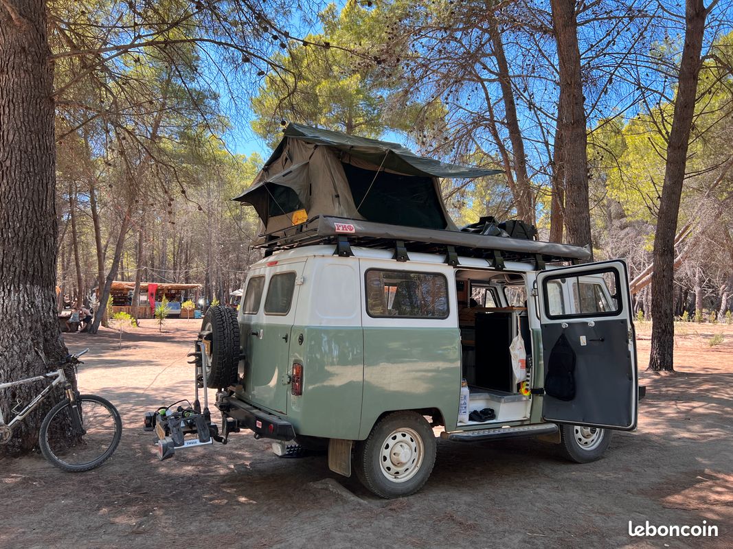

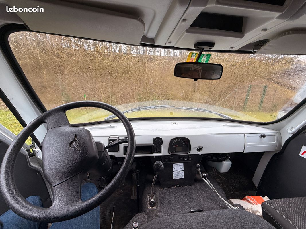

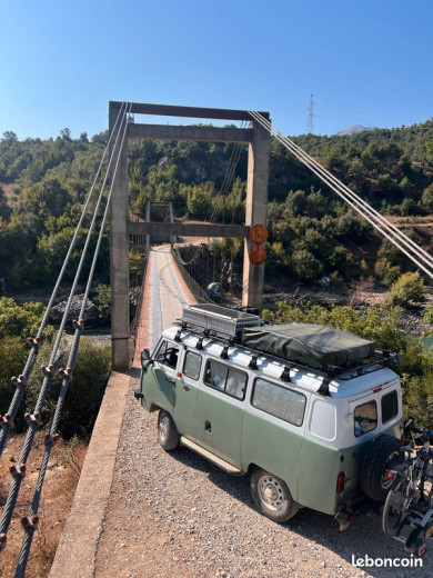

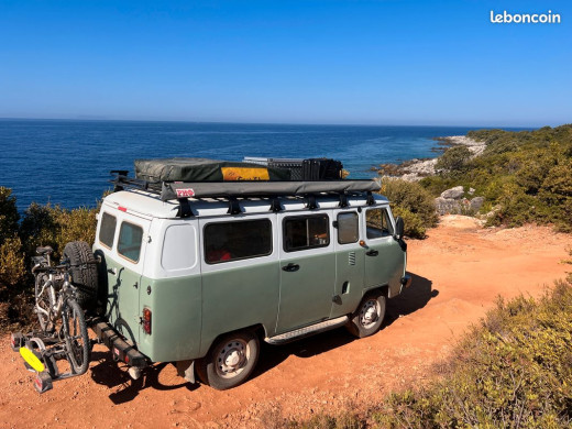

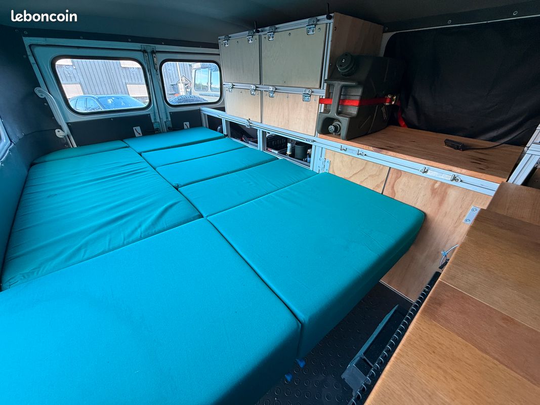

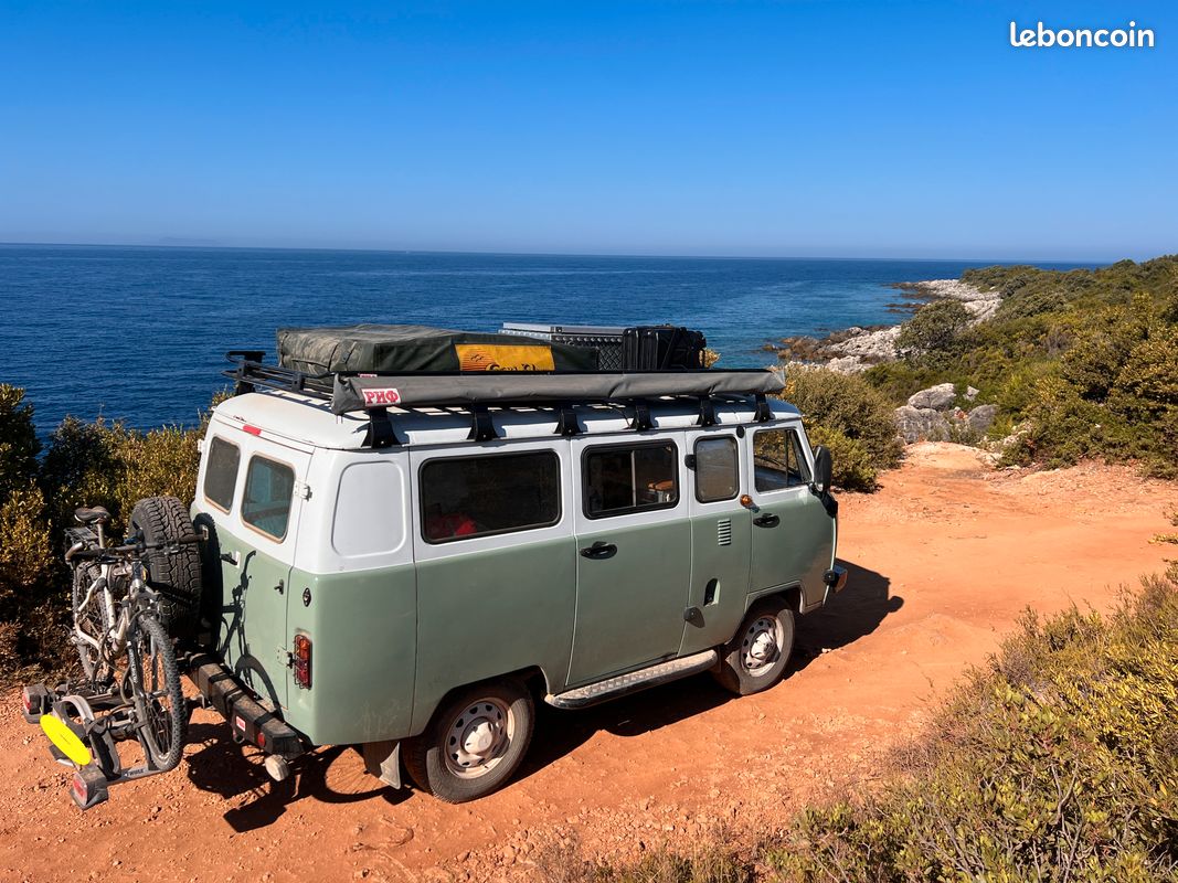

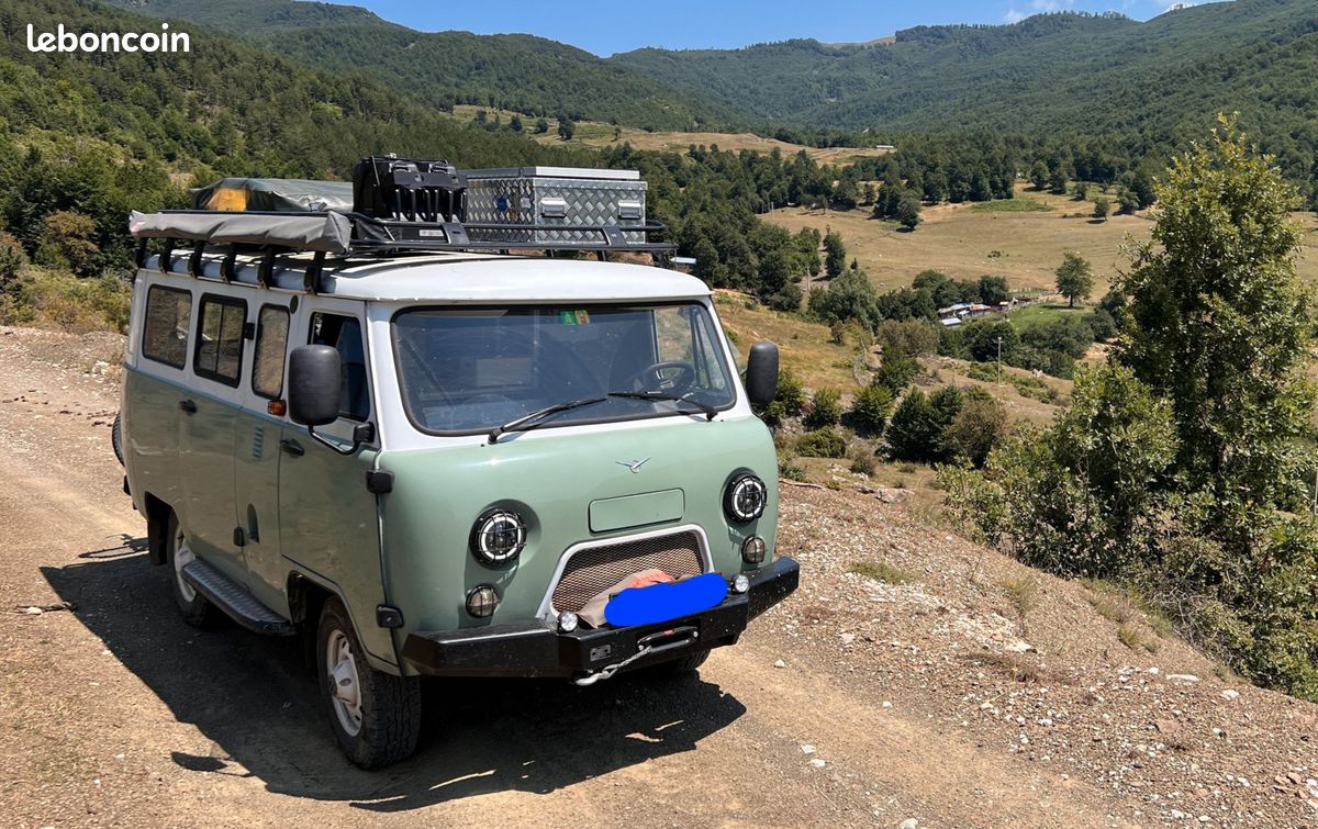

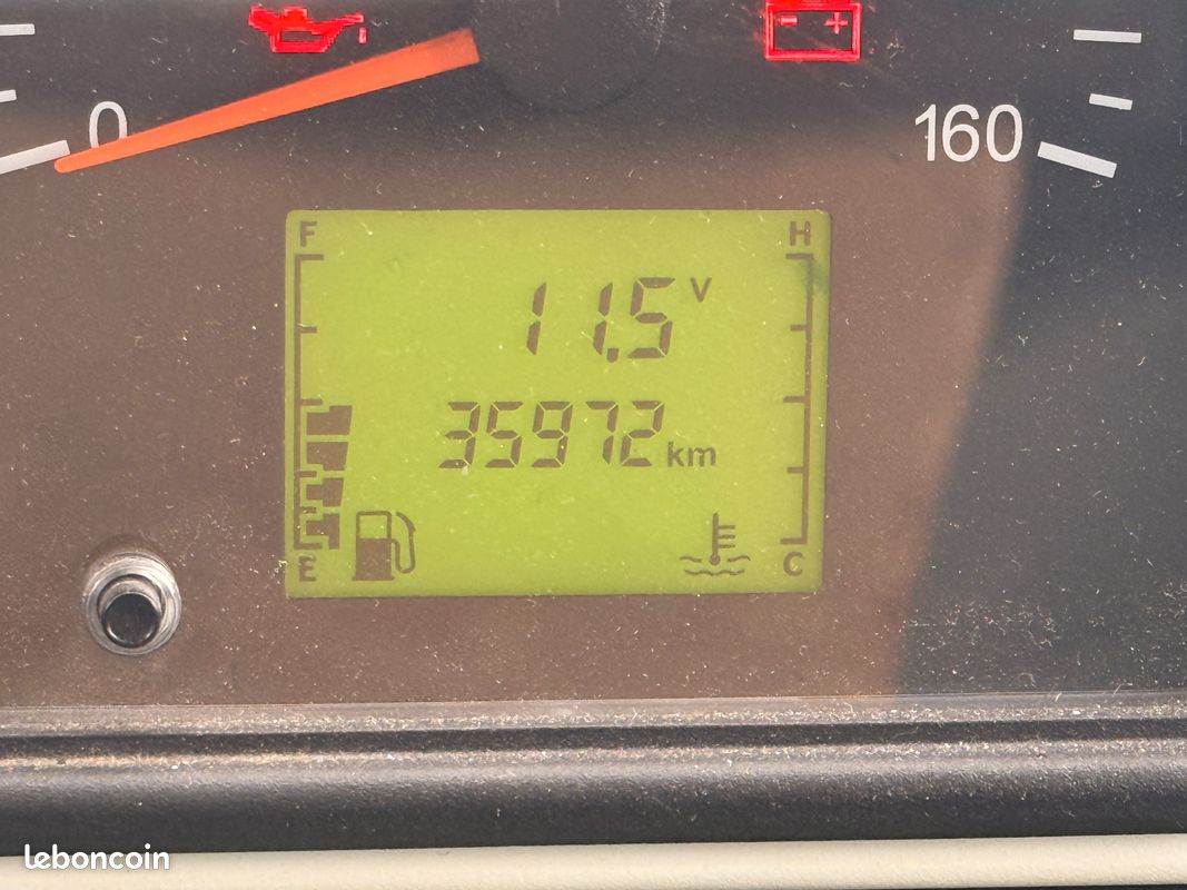

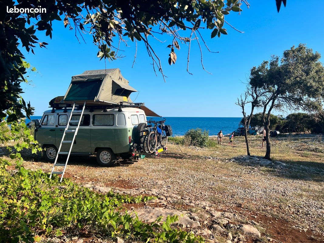

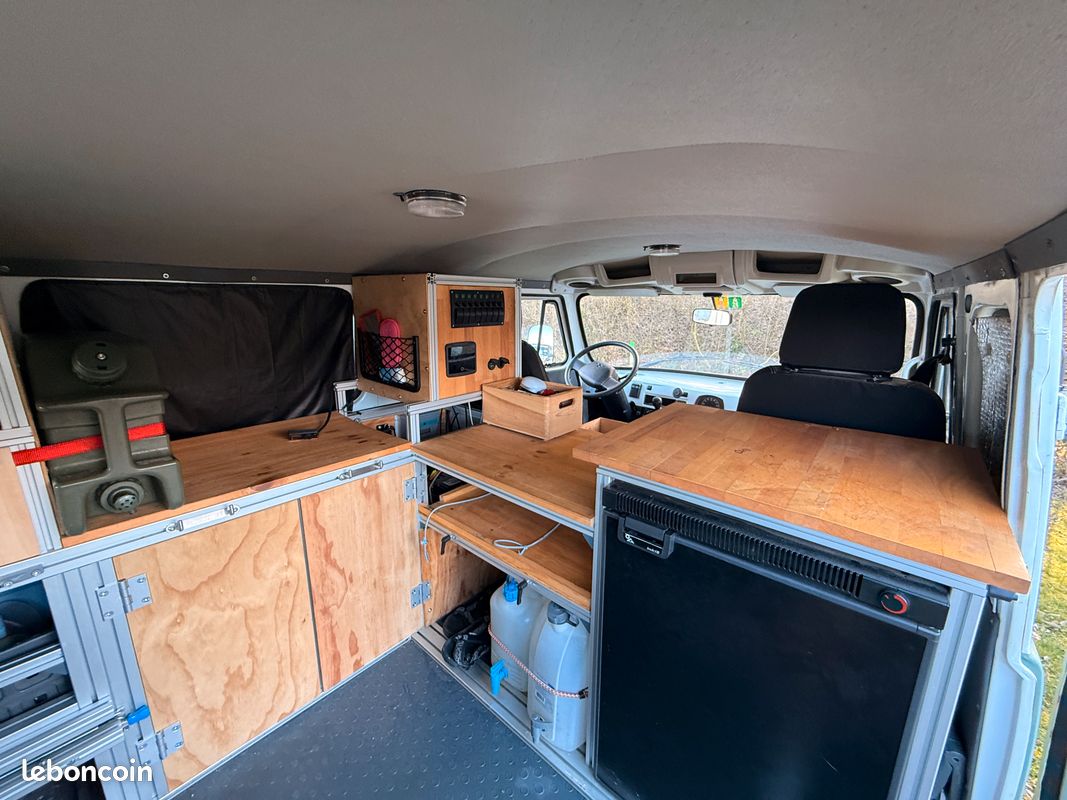

en voici un a vendre 36.000km 34.000e mais attention immatriculation luxembourgoise
https://www.leboncoin.fr/ad/caravaning/3158655767
UAZ Bukhanka (2206) de 2022. 36 000km
Infos véhicule:
moteur 2.7L essence 110CV
2x places assises
Boite 5x vitesses
Passage en 4x4 et en boite courte
Options installées en usine:
  • pare-chocs avant et arrière renforcés
  • porte roue de secours sur par choc arrière arrière
  • ski de protection moteur + boite de vitesse
  • treuil Warn EVO 10S avec télécommande filaire et sans fil
  • Moyeux débrayables
  • galerie de toit
  • Auvent RIF 3m
  • Phares LED
  • attelage / attache remorque
  • châssis traité anti-corrosion
  • Protection de phares
  • marche pied et protections latérales
Equipement Van:
  • construction en profilé Alu / couverture en CP
  • Dinette convertible en lit 2x places
  • Réchaud Essence 2x brûleurs Coleman 424
  • nombreux rangements
Electricité:
  • Batterie Mastervolt 200Ah/2750Wh (2023)
  • Chargeur Booster DC/DC Mastervolt MacPlus 12/12 50Ah (2022)
    (charge sur alternateur en roulant)
  • Chargeur 90-220V Mastervolt ChargeMaster 25Ah (2022)
  • Chargeur/régulateur Solaire MASTERVOLT SCM25 MPPT (2023)
  • ordinateur de bord Mastervolt Esyview 5
  • Panneau Solaire Energie Mobile 140W (2023) sur caisse alu sur mesure
  • Frigo Compression Index 100L Off Cruise CR100 (2025)
  • alternateur renforcé
Options: (non inclus dans le prix, à négocier si intéressé)
  • Chauffage à carburant Airtronic Eberspächer 4kW
  • tente de tout Sud Africaine Eezi Awn Series 3
  • livrés avec nombreuses pièces de rechanges:
    Pompe à eau, durites, filtres à air (3x), Filtre à huile (5x), filtre à carburant (3x), Frein à tambour essieu arrière (2x jeux), plaquettes de frein (3x jeux), alternateur
Nombreuses autres photos disponibles sur simple demande.
Véhicule immatriculé au Luxembourg mais fourni avec tous les documents pour immatriculation française ou Européenne. Pas de TVA sur véhicule d'occasion.
Catégorie N1 exemption de taxe CO2
Certificat de conformité intracommunautaire complet. (COC)
Contrôle technique à jour.
