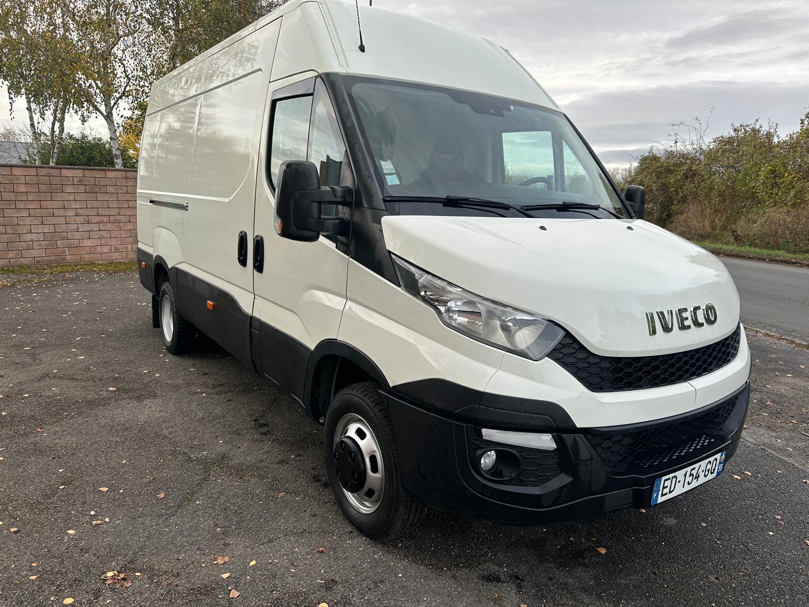

Bonjour et merci de votre retour, j'ai refait ma présentation celle-ci n'était pas assez détaillée dsl pour cela, enfin donc mon véhicule et un fourgon classique jumelé type avec daily je vous joins une photo, d'accord pour le tachygraphe, je pense ne pas y toucher jusqu'aux finalisations des papiers du véhicule là où je sèche c'est au niveau du remplissage du dossier, car il y a des parties que je ne sais pas où aller pour me renseigner, j'avais pensé aller directement chez Iveco me renseigné
donc pour resumé :
camion déjà imatriculé en france :OUI
info carte grise : F1 :5200KG F2 :5200 KG F3: 8700 KG
G :2703KG G1 :2628 KG J1 : CAM J3 :FOURGON
D3 :50C15
je vous joins la photo du véhicule, et les documents que j'ai reçu de IVECO et de la dame de la dreal , si une Ames pourrais me venir en aide, j'en serais très ravis
donc pour resumé :
D3 :50C15
