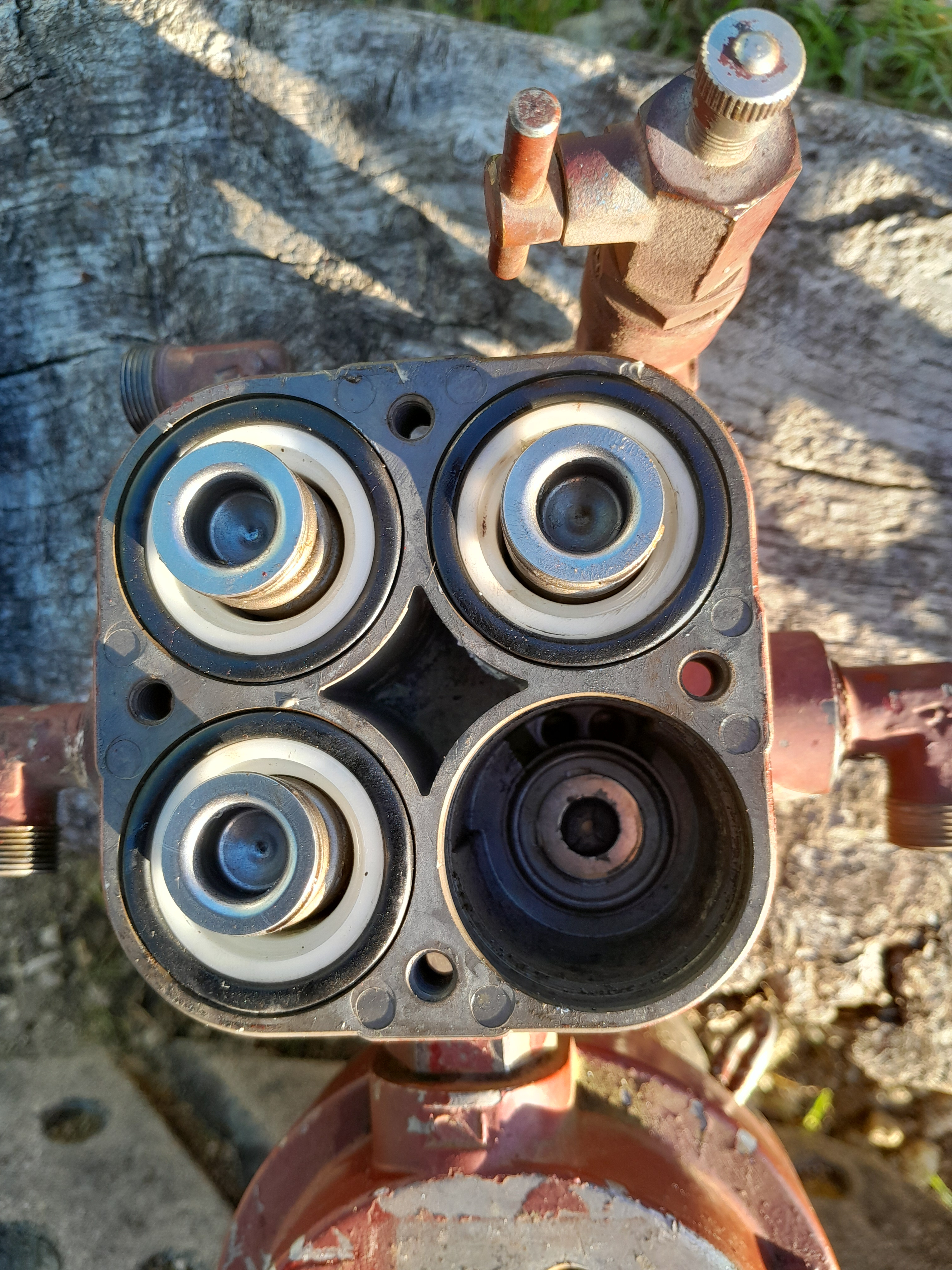

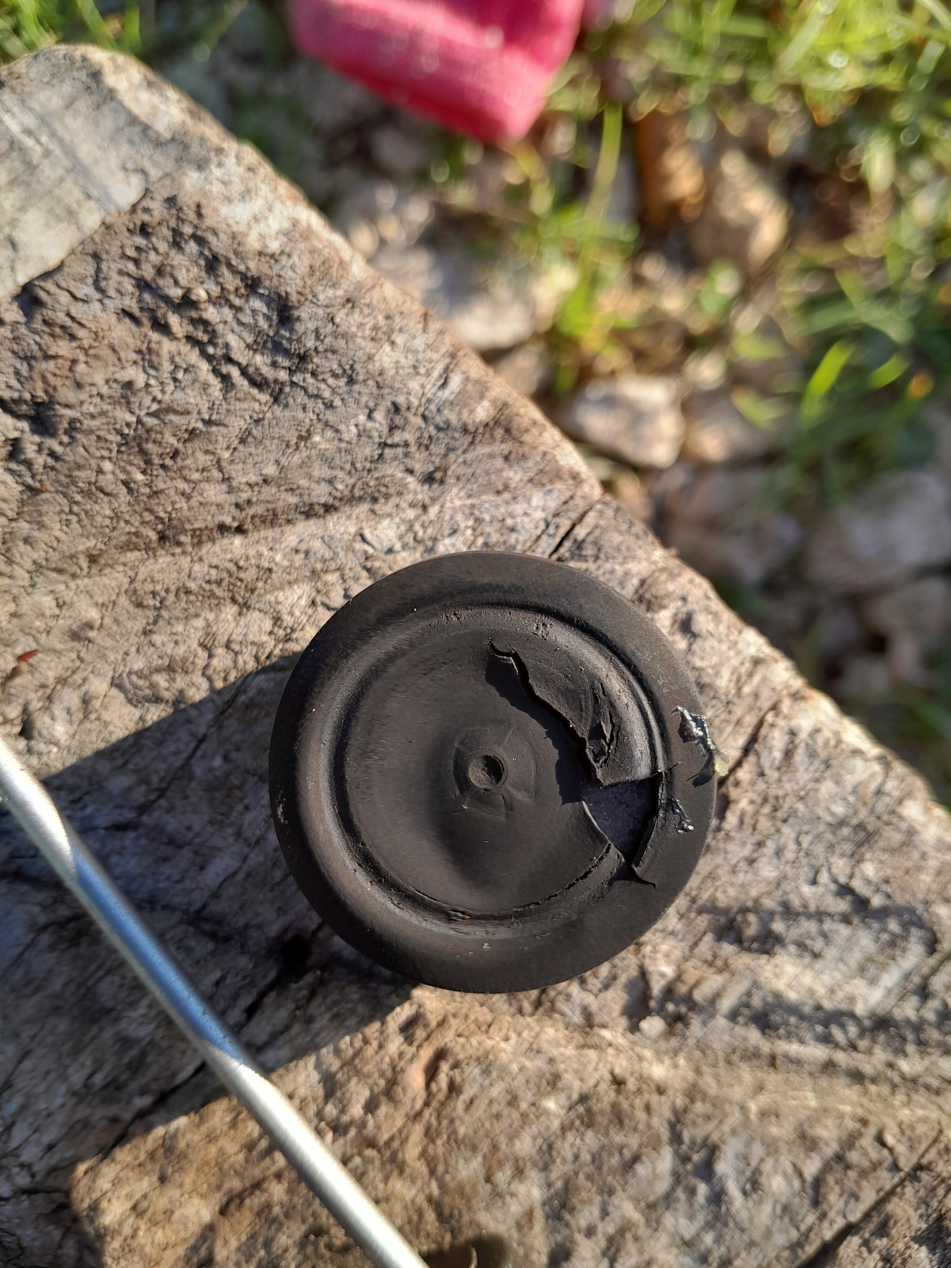

bonjour tout le monde
je revient sur ma pane après avoir démonter et nettoyer tous le système de gazole purge et autre le problème reste le même
cependant je me suis aperçu que sur les trois bombonne d'air la petite ne se remplie pas je suis prés que sur que c'est le compresseur qui me cale le moteur quant il arrive a saturation
quant pensé vous ?
cordialement
quant pensé vous ?

querepatrick
- Skateur
- Messages : 4
- Enregistré le : 16 oct. 2024 09:29
- Nom du véhicule : renault
- Type de véhicule : S110 S150 TI
Re: renault S110 S150 TI 4X4
les deux grosse bombonne d'aire serve pour les frein avant et arrière et la petite sers a alimente les commande pneumatique
je me trompe ou pas ?

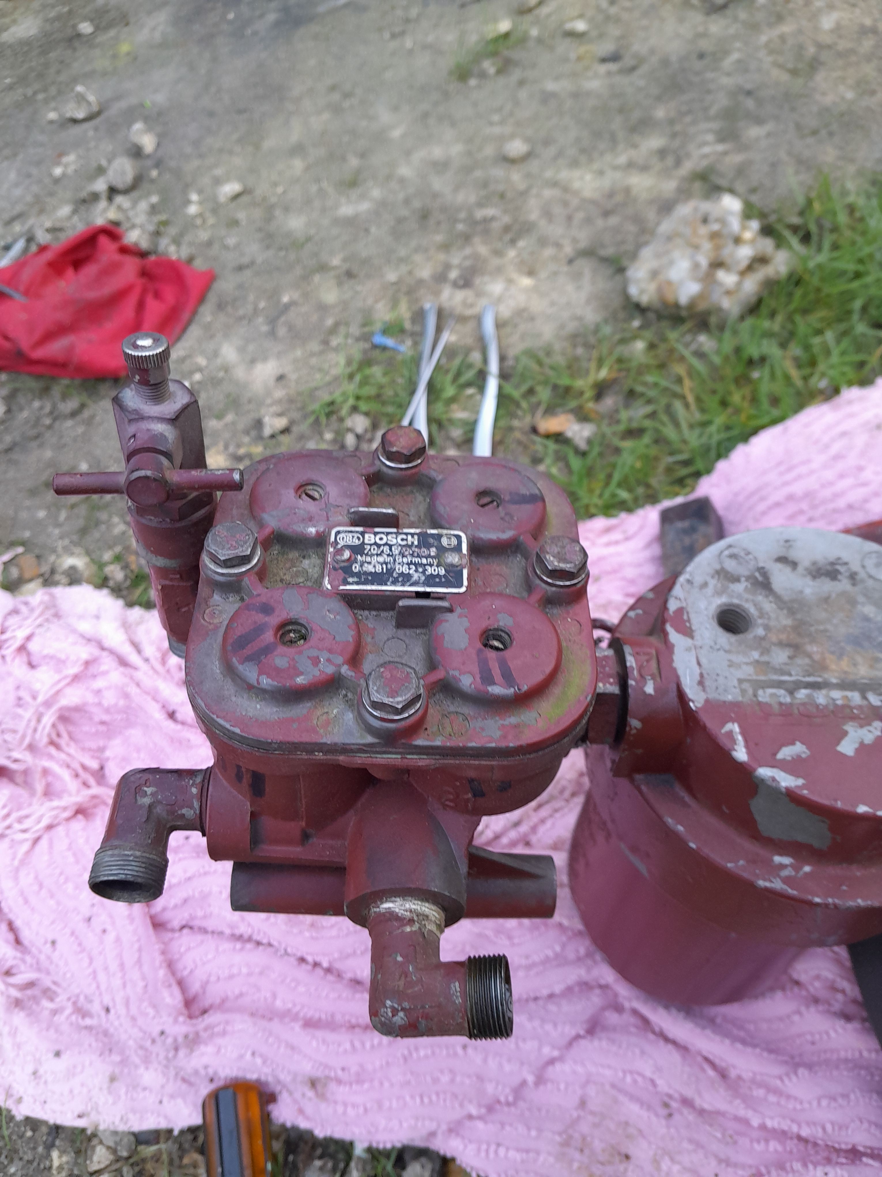

querepatrick
- Skateur
- Messages : 4
bonjour
temps qu'il n y a pas d'air dans la petite bonbonne il n y a aucune commande qui fonction
comment sapelle cette piéce ? et ou je peut en trouver
- A l'herbe fraiche !
- Messages : 2623
Valve protection 4 voies,
on peut encore la trouver entre 300 et 700€
Regarde chez 44 tonnes je crois qu'elle est dispo...
https://www.44tonnes.com/valve-de-prote ... 78582.html
https://www.piecesauto24.com/oen/5010251073
Le problème est qu'il faut trouver les équivalents avec les réf (plaque avec les pression de service et la réf BOSH dans ton cas) réf renault : 5010251073
Il existe aussi des kits de réparation....
Autre point important, il serait bien que tu ailles chez un RVI officiel et demander, si tu ne l'as pas, la fiche cara(téristiques) de ton cam. C'est le listing de toutes les pièces et les réf de ton cam lors de sa fabrication. (il te faut just le num de série)
Xavier
Xavier
