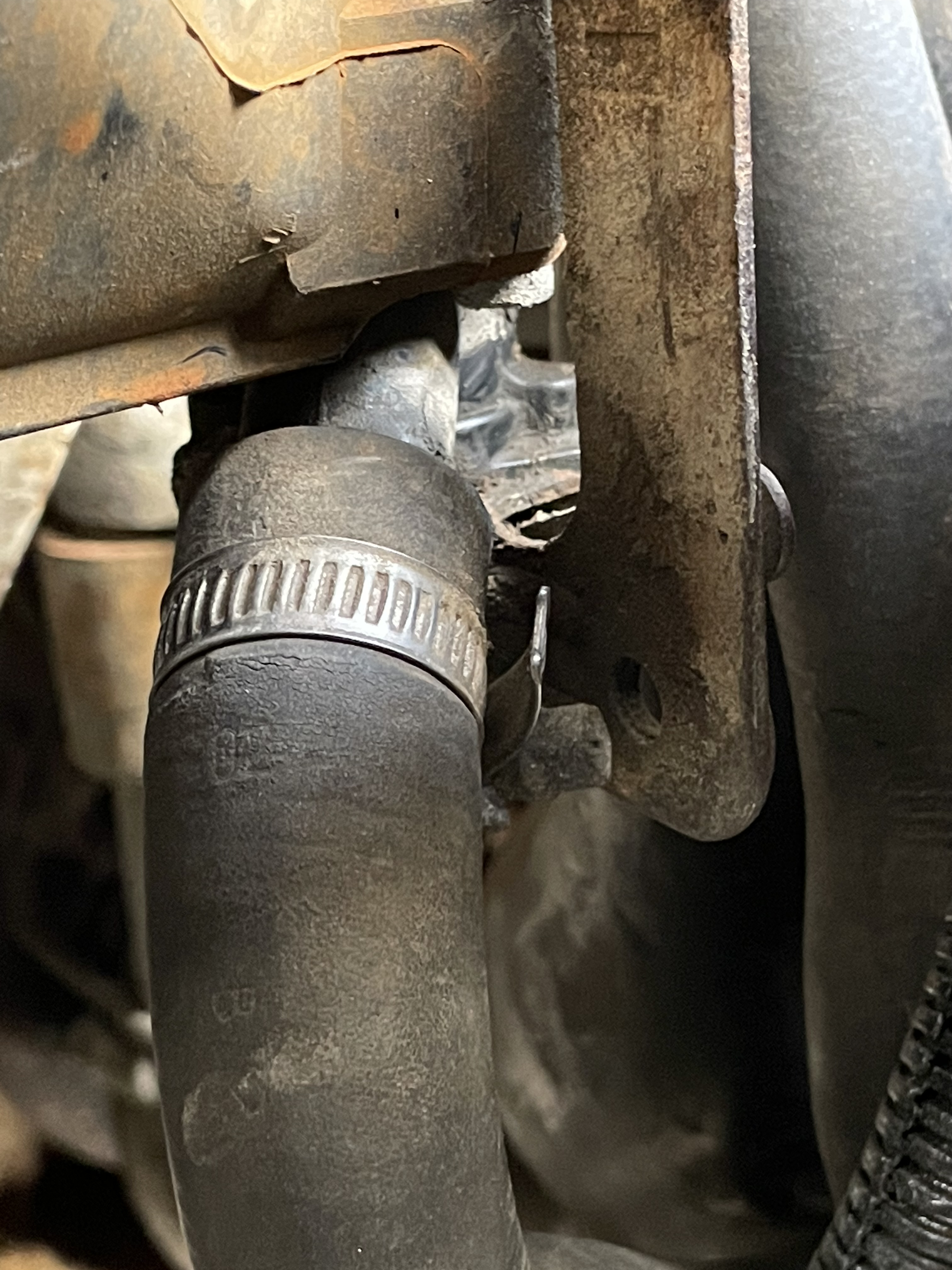

[attachment=1]IMG_0885.jpeg[/attachment est-ce cela le robinet ?

Le câble monte et descend à la demande. Pour degripper le robinet il faut le démonter ? Et j’ai vu des pastilles blanches à côté du bloc de chauffage . Celle du haut bouge en actionnant le câble et celle du bas non !!

Les pastilles blanches c'est les axes des volets pour diriger la ventilation.
Le câble pour le chauffage actionne le robinet par l'agrafe métallique sur lequel il est fixé. Ça ferme où ouvre un poussoir à l'intérieur du robinet. Lorsque tu actionnes la commande de chauffage le câble doit faire bouger l'agrafe.
Tu peux mettre du dégrippant sur les axes de l'agrafe métallique et sous le robinet tu verras la tige du poussoir. Mets du dégrippant et actionne la commande plusieurs fois jusqu'à ce que tout soit fluide sans forcer.
