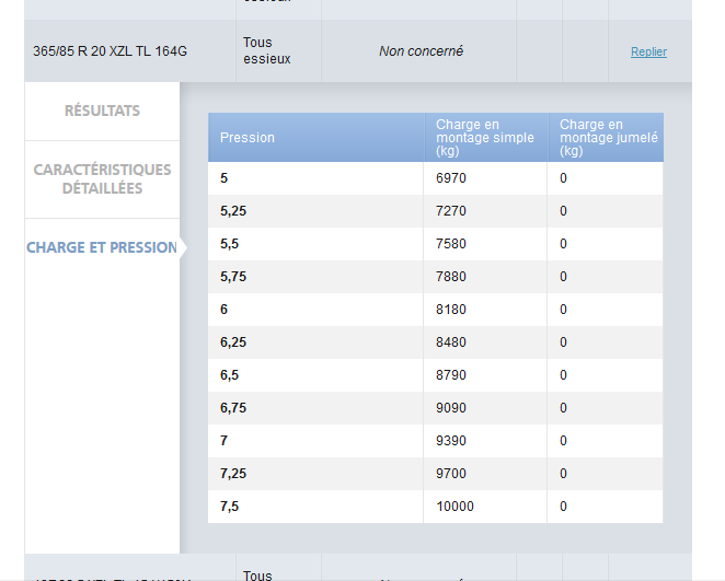

voici le dernier tableau de "michelin trucks"...
en faisant le calcul inverse (ou sur excel pour les plus vaillants), moi j'arrive à 2.75bars pour 4250kgs (poids sur mon essieu Ar) et 2.50bars pour 3950 kgs (suis à 3800 environ sur le mien)
ils baissent de 1 bar pour 1210kgs soit 0.1bar pour 121kgs environ....
A vos calculettes :mrgreen:
