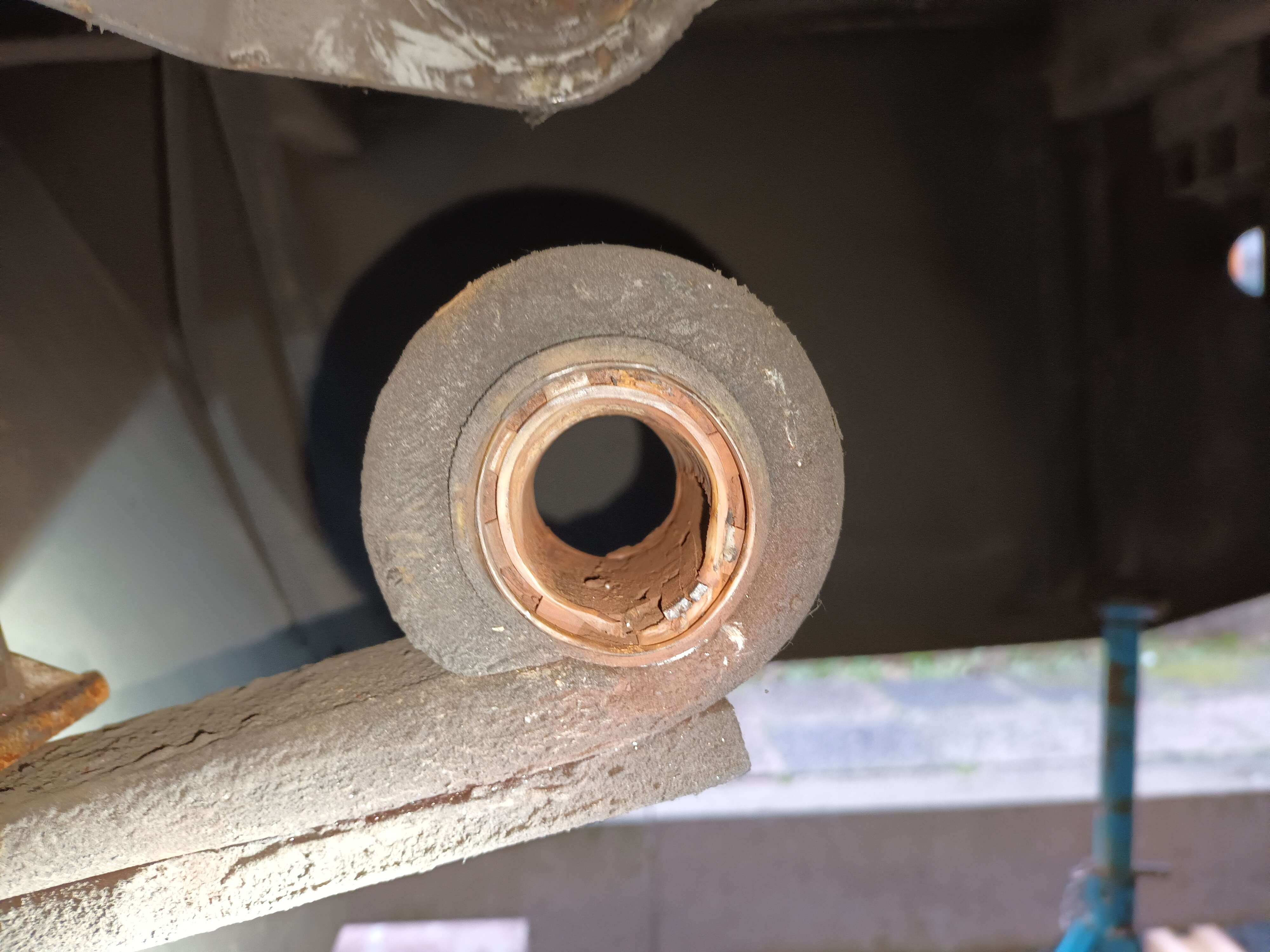

Bonjour forum,
J'ai besoin de votre aide.
Je recherche de nouveaux coussinets pour mes ressorts à lames arrière.
Mon VN6FN60 porte le numéro de pièce de rechange des bagues arrière 5000396624.
Grossièrement mesurés, ils ont les dimensions :
45 mm de diamètre extérieur
largeur 70mm
16 mm de diamètre intérieur
Apparemment, ce sont les mêmes qui ont été utilisés sur le Macott 110.
Ici en Allemagne, je reçois des Febi Bilstein 49567 :102: qui sont en caoutchouc/métal de 47x70x16mm.
Les originaux sont en caoutchouc/plastique/métal.
Existe-t-il un autre fournisseur en France ?
Malheureusement, j'ai d'abord acheté les mauvais, à savoir le 5000392206 :vomir2: , qui devrait convenir au B80-110. Si quelqu'un en a besoin, faites-le moi savoir, j'en ai 6 pièces.
désolé Traduit avec google
salutations Ralf

https://m.auto-doc.fr/magnum-technology/15547355
J'ai mis ça, pour le moment pas soucis. En tapant la référence sur Google tu en trouves d'autres.

Merci lapin
Nous avons également le site. Le prix net est également le même.
Une autre idée m’est venue à l’esprit pour économiser l’argent que j’avais déjà dépensé.
J'ai coulé du PU autour des bagues de 35 mm (392206) avec une dureté Shore de 75.
J'ai un tuyau d'un diamètre intérieur de 45. Le PU arrive demain coûte 15 €
Salut Ralf

Bonjour le forum
Comme je l'ai déjà mentionné, j'ai coulé du PU autour des bagues à ressort et je les ai ajustés.
Je n'ai dû remplacer que 2 bagues sur l'essieu arrière. Ceux du bas à l’arrière s’usent le plus.
J'ai dû remplacer les flexibles de frein et les pièces en caoutchouc des stabilisateurs pour notre contrôle technique.
J'ai également remplacé tous les amortisseurs.
Des flexibles de frein assortis sont disponibles dans les rayons Renault ou PSA.
Le lg de 630 mm sur l'essieu avant avec filetage 10x1 intérieur/extérieur s'adapte au Renault Master.
Le 490 mm lg 10x1 intérieur/intérieur
Ajustement de Citroën Jumpy
Les deux 240lg 10X1 intérieur/intérieur sur la carrosserie
vous pouvez en prendre un chez Mercedes ou VW.
Les pièces en caoutchouc pour les stabilisateurs sont disponibles à bas prix chez Auger via LKW-Teile24.de
Lorsqu'il s'agit d'amortisseurs, ils sont parfois bon marché entre 44 et 47 € la pièce sur eBay.
Monroe V2013 avant et V2014 arrière.
Après les vacances d'hiver, la vanne de chauffage HS est bon marché et il n'y a qu'une offre NOS sur eBay. Des prix compris entre 80 € et 200 € sont pratiqués par différents revendeurs.
Une valve similaire qui s'adapte est disponible en réplique de la Renault R5 pour 41 € sur Amazon (3RG-Industrial)
J'ai remplacé le roulement de l'accouplement magnétique du ventilateur de refroidissement du moteur. Le roulement est un roulement standard 5205-2RS.
Ce qui reste à faire, ce sont les roulements de cabine de Hutsinson sur lesquels je dois encore me renseigner. L'Iveco Daly possède des supports en caoutchouc similaires qui seraient un peu moins chers et plus faciles à acheter. Seraient-ils adaptés ? Vous pouvez faire un grand comparatif chez Petits Gros.
salutations Ralf

J'ai installé toutes les douilles. J'ai utilisé du PU liquide pour agrandir les douilles.
En principe, seules les bagues arrière se cassent sur chaque ressort. Celles de devant étaient toutes bonnes.
