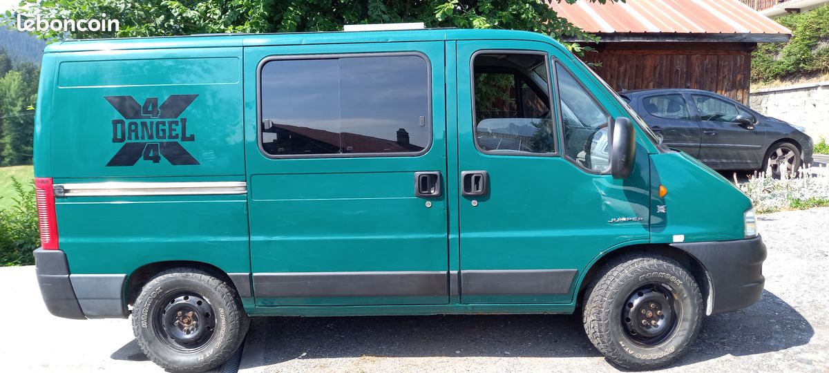

conso revendiquée par un vendeur de jumper 2.8 hdi non réhaussé dangel
conso sur autoroute à 110km/h: 10L/100km.
conso montagne entre 12 et 14 l au 100km suivant votre conduite.
ça me parait réaliste, j'avais le même non 4x4 mais haut et j'avais du mal a descendre sous les 10litres mais je faisais rarement 12 de mémoire.
