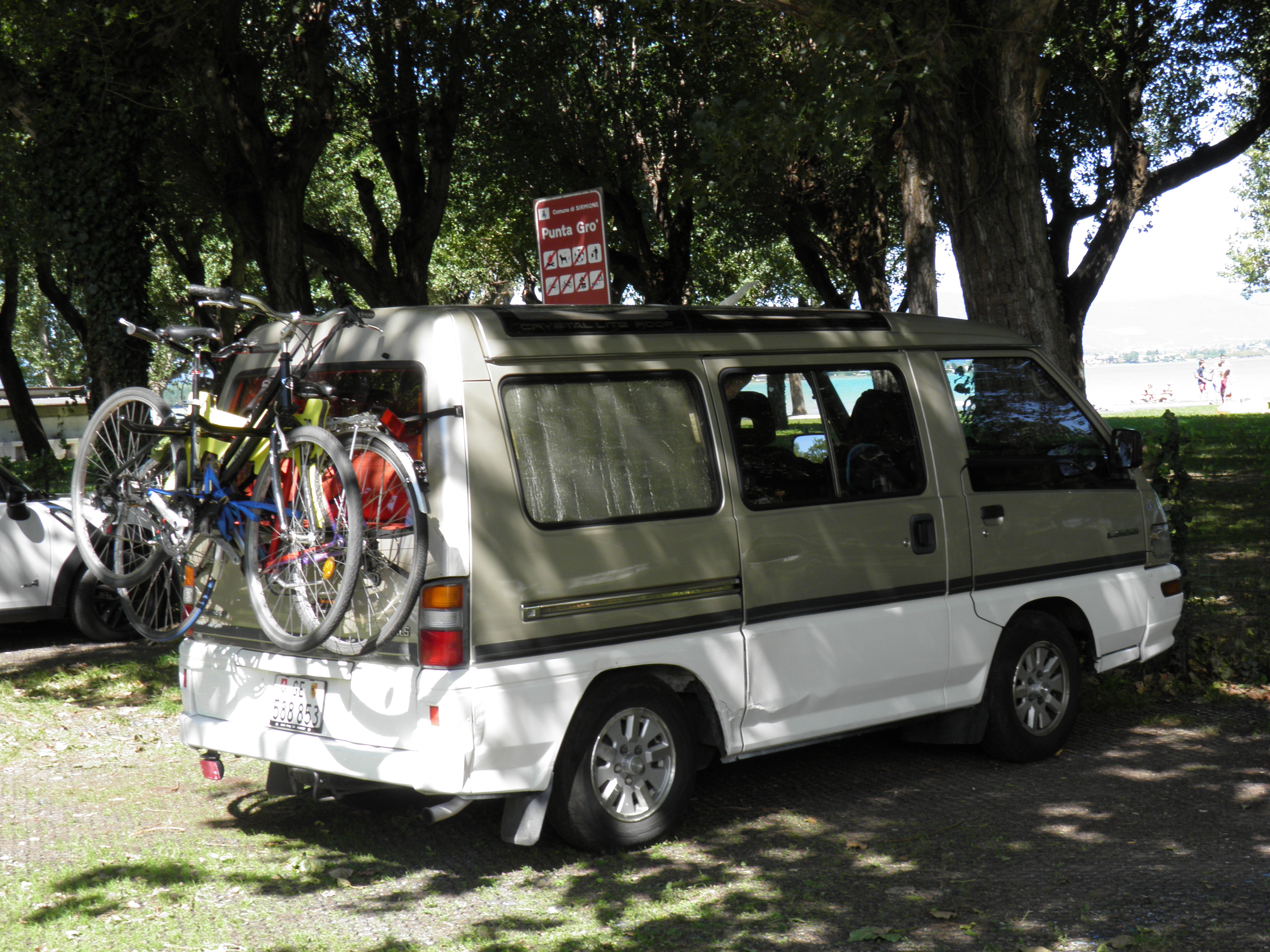

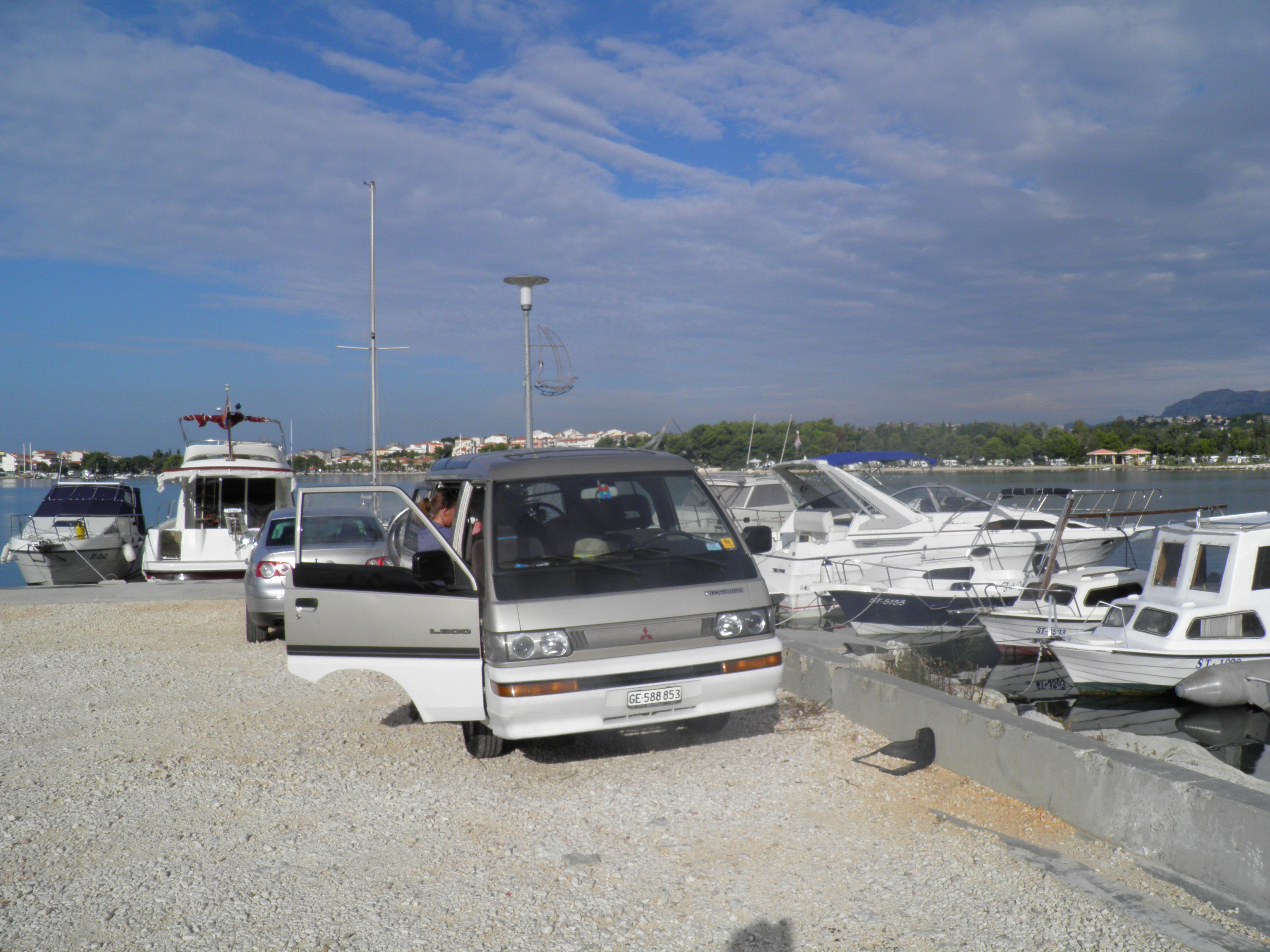

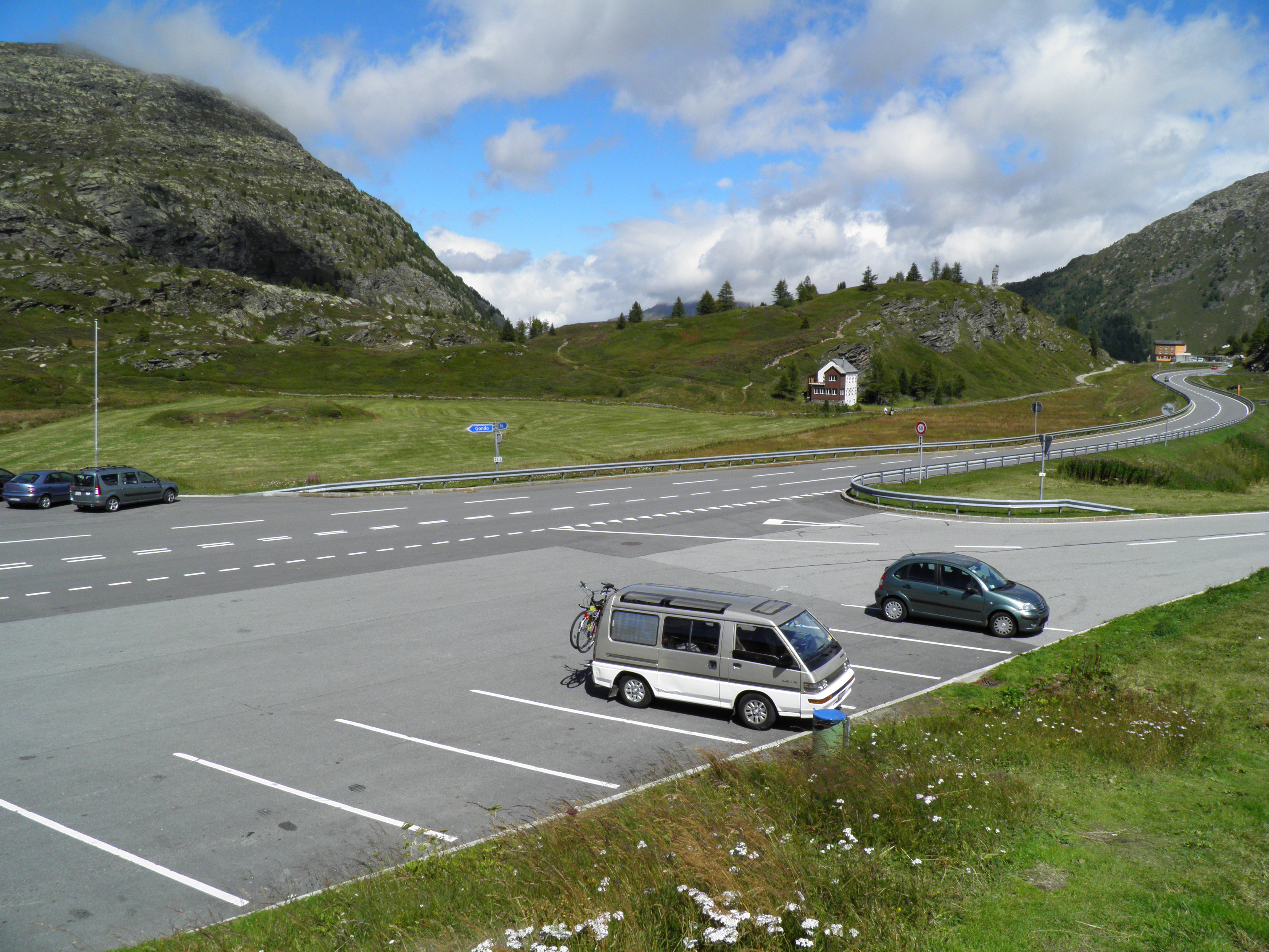

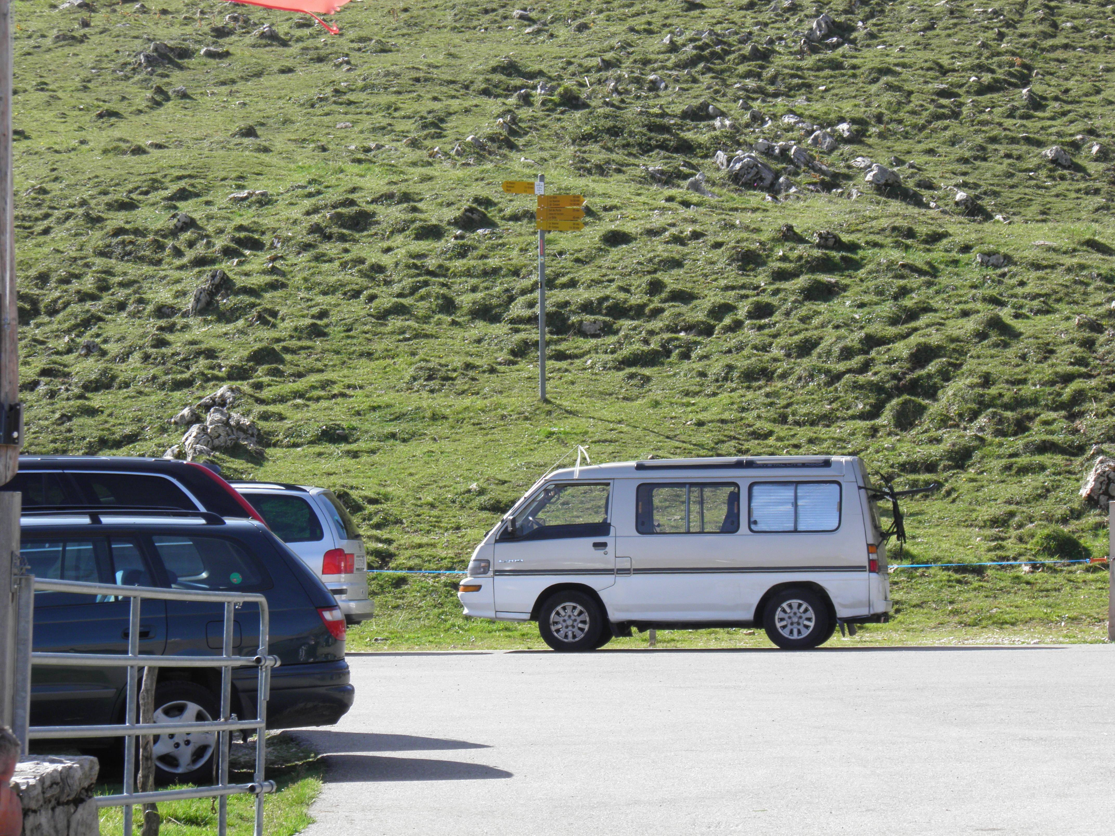

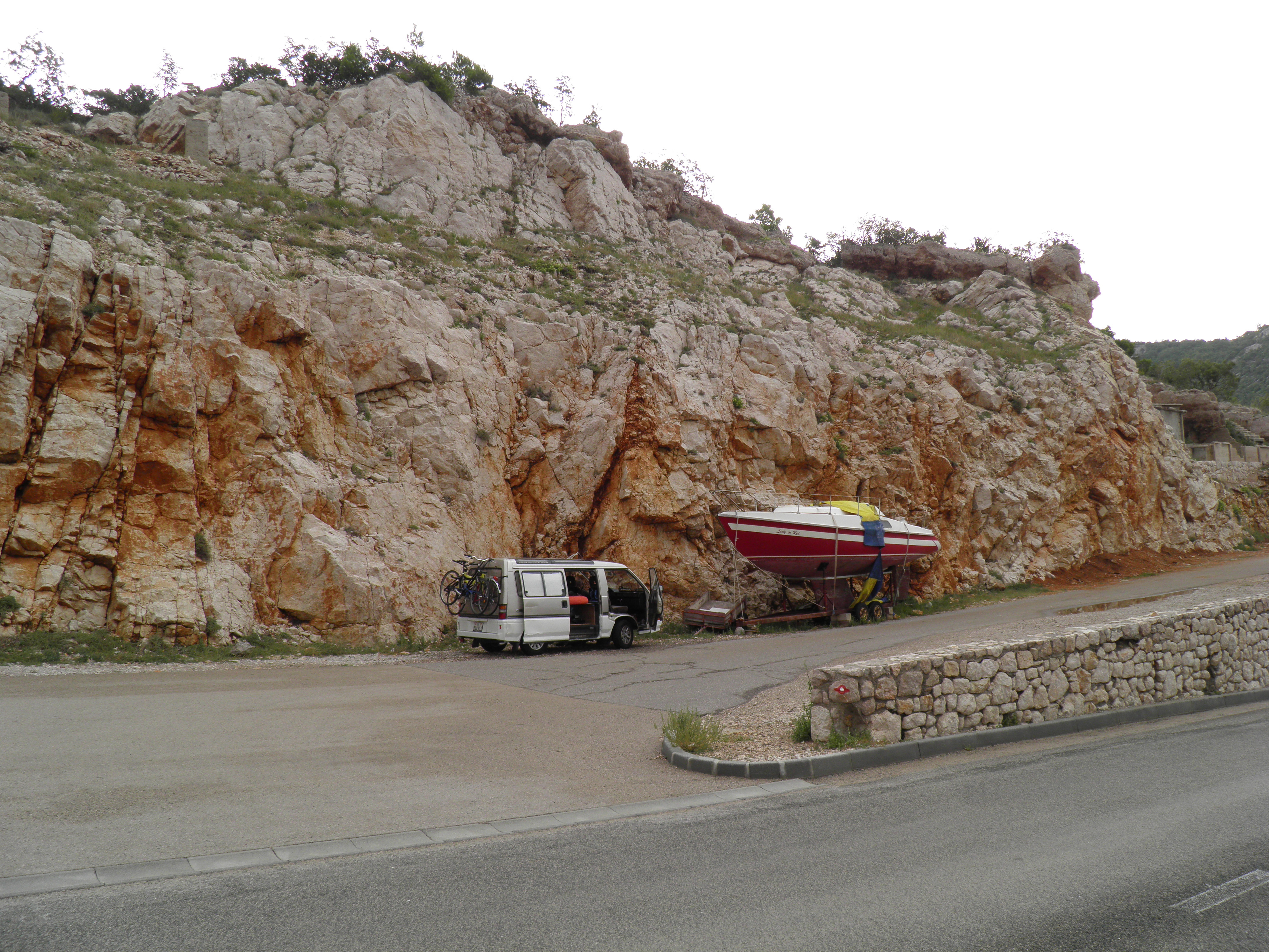

J'ai fait 120.000km avec mon L300 sans rien faire d'autre ou presque que de l'entretien courant, en dehors du remplacement du radiateur à 180.000km.
Il est encore dans la famille, c'est ma soeur qui roule avec, il attaque gentiment les 250.000km sans autre frais qu'un petit service tous les 10.000km.
J'ai adoré ce van qui m'a emmené plusieurs fois en Bretagne, en Corse, ou encore en Croatie. Il était super discret et jamais je n'ai été viré d'où que ce soit, même en Croatie. C'était une version CLR avec le toi panoramique avec des rideaux électriques, vitres et rétros électriques, toit ouvrant, régulateur vitesse, le luxe en 1991
. Acheté à un suisse allemand qui ne l'utilisant que pour partir en vacances en été, il avait que 98.000km majoritairement autoroutier quand je l'ai acheté et un voile de peinture venait d'être posé pour le rafraîchir. Intérieur à l'état neuf.
