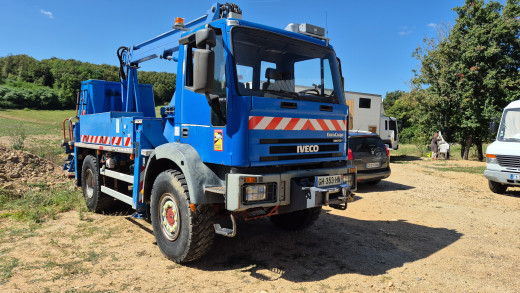

Bonjour à tous, après 2/3 ans de recherche, d'hésitation ect... nous nous sommes enfin décidés et voici notre nouveau projet un iveco eurocargo de 2003 tout juste 100.000km, 240cv moteur tector, empattement 3m70.
On va attaquer par la dépose de la nacelle, on ne sait pas trop comment procéder encore on commence l'inspection et le suivi des câbles hydrauliques comme électriques bientôt.
D'ailleurs nous sommes preneur de toutes infos ou conseilles concernant la dépose !! :D

Ca monte à quelle hauteur une nacelle comme cela ?
Tu es de quel coin ?
Fab

C'est une 15 mètres. Nous sommes à côté de Chalon-sur-Saône.

Y m'en manquerait cinq, lol

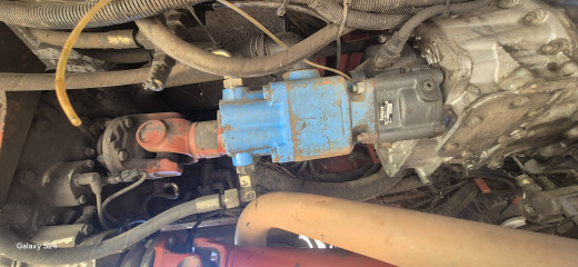

Bonjour, nous sommes en train de préparer la dépose de la nacelle et je me posais une question concernant la dépose de la prise de force.
Vu que je n'ais jamais déposé une prise de force comment cela se passe t-il ? Avez vous des conseils, des astuces ou des choses à ne surtout pas
faire :?:
Il y a t-il une perte d'huile de boite de vitesse ou hydraulique et faut il prévoir rapidement ou en avance même une plaque pour mettre à la place de
celle-ci :?:
Merci d'avance à tous ceux qui éclaireront ma lanterne :lol: :lol:

pas sur de bien voir le sens de tes photos, il semble que la boite soit a droite, le transfert a gauche, que l'arbre rouge qui apparait derriere la pompe (en haut donc) soit celui allant de la boite au transfert et n'ai rien a voir avec la pompe c'est bien ça ? et que ta pompe hydraulique est montée sur la boite a droite. il faut en effet généralement une plaque, qui se trouve sur les boites dépourvues de cette option, mais qui peut peut être être bricollée si elle n'est pas trop complexe et réalise correctement l'étanchéité pour l'huile de boite.
maintenant tu peux aussi te poser la question si tu es sur de ne pas avoir besoin de ta pompe hydro pour une autre fonction comme monter un treuil hydraulique, plus endurant qu'un électrique mais pas forcément plus simple a poser / alimenter... faut voir le besoin...
sinon parfois les accessoires sont entrainés par des petits arbres sur une platine sortant du transfert (c'est ce que j'ai cru dans ton cas) auquel cas il suffit bien entendu de déconnecter l'arbre en question.

Oui tu as raison c'est bien sa, elle est prise sur la boite de vitesse, l'arbre en arrière plan est celui qui fait BV/BT donc rien à voir.
J'ai un treuil hydraulique à l'avant mais je ne pensais pas le conserver ( pas encore vraiment pris ma décision ), donc si je conserve la prise de force je déconnecte les 2 durites hydrauliques qui sont dessus par contre sa va vidanger toute la nacelle je suppose :?: Mais j'aurais juste à mettre des bouchons sur celle ci au final, il faut que je regarde en détail le circuit hydro du treuil, je pense que c'est le même réservoir que la nacelle donc il va être déposé avec celle ci car fixé dessus sa pas cool pour le treuil :roll: on m'avais dit que je ne perdrais pas d'huile de boite dans le cas ou je déposais la PDF.

effectivement tu dois avoir un reservoir assez gros je pense pour tout le circuit et probablement unique, si tu souhaites conserver le treuil il faudrait peut être en refaire un, si tu t'en débarrasse effectivement tu te débarrasse aussi de ce soucis , d'autant que tu trouverais peut être facilement prenenur de prise de force + treuil... du moins plus vite que pour la nacelle... mais c'est a réflechir si nacelle + prise de force a plus de chances de partir aussi que nacelle seule...
pas sur qu'au démontage tu perdes de l'huile de boite en effet, si l'ouverture est au dessus du niveau et n'est lubrifiée que par barbotage.
sinon il faudra remplacer...pas une mauvaise chose non plus a faire du moment que tu mets l'huile adéquat.
edit: ton treuil étant très prohéminent , si tu décides de le garder il serait pas mal de trouver a le placer ailleurs... voir même a l'arriere pourquoi pas.. ou peut être effectivement s'en dispenser tout simplement, vu le poids que ça pese et (généralement) le peu que ça sert...

Il faut que je me renseigne effectivement savoir colbien de réservoir il faut pour juste le treuil si on le conserve.
Après je trouve que sa va il ne fait pas trop proéminent il y a pire :lol:
Et le réservoir est balèze oui

Une dizaine de litres suffiront largement.
Le volume est surtout conditionné par la sévérité et la durée de l'usage.

Sa fait déjà un réservoir d'une belle taille à caser quelque part 😅.

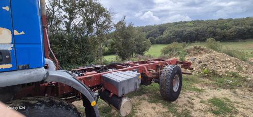

Salut salut, alors après quelques jours de travail nous avons enfin déposé la nacelle sans trop de soucis :D, surtout du temps à passer et un peu de réflexion.
Maintenant se pose un soucis, je voulais enlever le câblage qui va jusqu'au tableau de bord forcément une fois avoir tiré les 4 câbles arrivé dans le tableau de bord c'est une sacré usine à gaz et j'ai peur que sa dépasse mes compétences :102:.
J'ai beau suivre au mieux les câbles qui sont au passage bien repéré avec des bagues numérotés sa part dans tous les sens !!
Si quelqu'un du forum s'y connaît je suis preneur de conseils/infos. :D

j'aurais bien voulu t'aider ,mais ta sortie boite /prise de force ne sont pas les mêmes que sur mon truck ?
Sur ma boite , prise de force cote droit, vidange la boite avant démontage , huile de boite qui lubrifie.
J'ai changé 2 fois de boite sur mon truck , si tu veux des renseignements , avec plaisir
