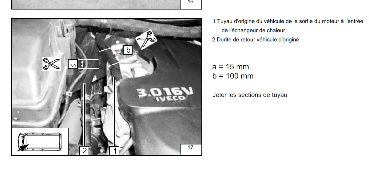

Je possède un IVECO daily 35c15 L4h3 que j'aménage depuis quelques temps.
J'ai installé il y a quelques temps un boiler ISOTEMP 40 litres qui récupère les calories moteur via le liquide de refroidissement. Tout fonctionne impeccablement bien, j'ai de l'eau bien chaude. Pour ce faire, il m'a fallu quand même rajouter beaucoup de longueur de durite d'eau, car mon boiler se trouve tout à l'arrière du camion ( environ 13m aller retour ).
Cet été, sous 40 degré, j'ai monté un col très sinueux pendant de longues minutes et l'iveco à dépassé un peu les 90 degré environ au niveau du trait rouge sur la photo jointe:
Une fois en haut, tout est redescendu rapidement et revenu à la normal.
Ce week-end, belle température dans le sud de la France, col sinueux, et rebelote. Une fois en haut tout se stabilise rapidement.
Je précise qu'il ne monte jamais au dessus de 90 ailleurs que dans des cols long, sinueux et pentu.
Mon analyse est la suivante :
Ayant rajouté un paquet de longueur de durite aller retour, et le fait que le liquide ai a passé dans le serpentin du boiler, lorsque le camion se retrouve penché dans les cols, la pompe a eau a du mal a fournir assez de puissance pour faire remonter le liquide de refroidissement dans le bloc.
Ma solution serait :
Rajouter une pompe a eau secondaire électrique piloté par un relais + inter dans l'habitacle, que j'actionnerais seulement lorsque le besoin s'en fait ressentir.
Mon interrogation:
Est-ce une bonne solution ? Quelqu'un à t'il déjà fait cela ? Je ne sais pas trop quoi choisir comme pompe a eau electrique, sachant que je n'aimerais pas qu'elle me rajoute 1 bar de pression dans mon circuit et qu'elle me fasse péter mon bouchon de vase d'expansion ...

Comment est monté ton circuit d'eau ? En parallèle ou en série ?
En théorie, on laisse le circuit de refroidissement d'origine (donc, surtout pas de montage en série) et on monte l'échangeur de chaleur (incorporé dans ton Isotemp) en parallèle. On fait ça de préférence sur la boucle du circuit de chauffage de l'habitacle (un T à l'entrée et un T à la sortie, avec pour chacun une vanne 1/4 de tour). Le circuit de refroidissement d'origine reste tel qu'il était avant ton montage avec les mêmes caractéristiques. Dans ce cas, il n'y a aucune raison pour que le refroidissement du moteur change.
Et en cas de problème (fuite...), il suffit de fermer les 2 vannes 1/4 de tour pour isoler le circuit du chauffe-eau.
Tu peux y rajouter une pompe électrique sur le circuit secondaire si tu veux, mais ça ne changera rien au refroidissement d'origine du véhicule.

Puisque tu es en parallèle sur le circuit de chauffage cabine, il n'y a pas de charge supplémentaire sur la boucle normale de refroidissement...
La seule interaction lorsque les 2 circuits (échangeur de chaleur et chauffage cabine) sont ouverts simultanément est que le débit d'eau sera divisé à l'aller entre ces 2 circuits, pour retrouver le débit normal à la jonction du retour. Donc, tout au plus, seuls ces 2 circuits seront moins efficaces puisque les calories seront partagées entre eux !
Mais rien qui puisse créer perte de charge pour le refroidissement du moteur. D'autant moins que le circuit de chauffage est lui-même en parallèle sur le circuit normal de refroidissement du véhicule. L'eau est comme l'électricité : elle va choisir le chemin le plus facile : le circuit normal de refroidissement (moteur-radiateur-pompe-moteur...) reste prioritaire, étant celui qui a le moins de charge (circuit relativement court et durite de gros diamètre). Donc, tu peux mettre 200 m de tuyau sur ton circuit échangeur à plaques, ça ne dégradera pas le circuit de refroidissement d'origine du moteur. Tout au plus ton échangeur à plaques sera moins efficace (et une pompe supplémentaire pourrait en effet améliorer la circulation de l'eau dans ce circuit).
Une petite remarque concernant le circuit de l'échangeur à plaques : aucun point ne doit être plus haut que le bocal d'expansion qui est dans le compartiment moteur sous peine d'avoir des bulles d'air coincées quelque part (qui, en se déplaçant, pourraient dégrader la circulation du liquide de refroidissement du moteur). Veille donc à faire une purge correcte de tout le circuit !
Pour t'en assurer, isole complétement le circuit de l'échangeur à plaque en fermant les 2 vannes (départ et retour) et attaque ton long col long et sinueux. Si la température du moteur monte toujours à 90°C, c'est bien que c'est normal : le moteur fournit un effort supplémentaire due à la montée !

Il est vrai que j'aurais du parler de mon installation.
Donc d'abord, je rappel que j'ai un boiler ISOTEMP au fond du fourgon pour chauffer 40 litres d'eau. Donc je laisse toujours le liquide passer dans l'isotemp quand je roule.
Mais comme tu l'expliques, j'ai bien pris ce liquide avant le radiateur de chauffage et mis 2 vannes 1/4 de tour pour isoler ce circuit, ca me rassure j'ai bien fais si j'en crois vos commentaires :thumbup:
Les vannes sont en dessous le fourgon, je n'ai pas de photos mais elles y sont.
DOnc si j'en crois ce que tu dis remi.flo, pour toi mon installation n'a en rien modifié le circuit de refroidissement du moteur, et que la chauffe est due à la surcharge. Bizarre avant l'installation de mon boiler, je n'ai jamais eu ce phénomène. Mais ca semble effectivement logique comme raisonnement.
En gros l'ajout d'un SPAL electrique serait peut-être plus efficace pour refroidir le bloc en cas de surcharge ?...
Pour thekaguy qui semble dire le contraire, cette pompe on est d'accord que tu l'avais ajouté sur le circuit auxiliaire que tu avais crée ? Cela n'a pas perturbé la pression initial du circuit de refroidissement ?

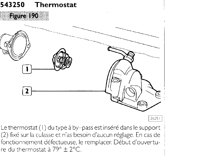

Les températures ne sont pas inscrites sur le cadran car l'appareil de mesure est informatif et manque de précision ... Il faudrait aussi que la sonde soit étalonnée avec le cadran !
Mais tu vas pouvoir étalonner toi même ton cadran :
Moteur froid, tu pars normalement en guettant l'aiguille de température qui monte régulièrement. A un certain moment, elle va tressauter pour redescendre d'un millimètre avant de reprendre sa montée pour quelques millimètres supplémentaires. Il faut vraiment quetter le cadran. Si tu as loupé le moment où elle redescend un peu, tu essayeras demain...
Le moment où l'aiguille redescend un petit peu correspond au début d'ouverture du thermostat. Il connecte le circuit d'eau qui est dans la boucle du radiateur. L'eau étant froide, ça se traduit par une légère baisse de l'aiguille de température. Tu n'as plus qu'à regarder dans la doc technique la température de début d'ouverture du thermostat et tu peux la positionner sur ton cadran de température.
Par exemple, pour le moteur SOFIM 2.5 l des TurboDaily de 1990, le thermostat commence à s'ouvrir à 79 +/- 2°C
Ensuite, tu continues à rouler (et à tirer sur le moteur pour le faire un peu plus chauffer) et tu guettes la mise en route de ton ventilo (si tu l'entends...). Tu regardes ta doc technique (ou tu vérifies ce qui est marqué sur la sonde de température qui enclenche le ventilo). Tu as alors un deuxième point à mettre sur ton cadran de température.
Toujours pour le SOFIM 2.5 l, le ventilo s'enclenche à 94 +/-2°C (hey, t'as vu, on est au-dessus des 90°C...).
Tu viens d'étalonner ton cadran de température plusone
Tu n'as plus qu'à extrapoler pour savoir à quoi correspondent les traits...
A vu de nez, je dirais qu'ils sont positionnés approximativement à 60, 80 et 100°C mais si tu veux plus de précision, à toi de vérifier et d'étalonner.

Actuellement en vadrouille, je me balade avec mon outil OBD branché pour avoir des informations précises par rapport à mon aiguille.
Alors le camion chauffe tranquillement jusqu'à environ 75 degré. Là, le thermostat s'ouvre et je perds alors facilement 3/4 degrés pour tomber vers 72 degrés.
Il chauffe donc ensuite jusqu'à sa température de fonctionnement normal semble t'il à 78 degrés ( l'aiguille de température est alors au milieu).
Si j'attaque un col gentil, l'aiguille ne bouge pas mais la température peux monter jusqu'à 90 degrés sans que l'aiguille ne bouge. Si le col se corse, l'aiguille se met donc a bougé à partir de 90 degrés et ce jusqu'à 100 . L'aiguille se trouve alors dans la position qui m'a alerté d'où ma venue sur ce forum.
A cette température l'électro aimant colle et enclenche le ventilateur. Je perds pas mal de chevaux mais la température descend rapidement à 90.
Il faut maintenant que je vérifie ces données avec les données constructeur, mais ça me semble normal ...

Pour comparer mes valeurs avec ceux d'origine, je n'ai que le manuel d'atelier des daily/turbo daily des phases d'avant.
J'ai vu que sur votre forum , un certain membre appelé "sebg61" en avait déposé un pour iveco daily euro 4 en 2017 mais le lien drive demande un mot de passe.
voir ce sujet : viewtopic.php?t=13072
Seb si tu m'entends ... :mrgreen: :mrgreen: :roll:
1tox
Pompiste
Pompiste
Messages : 14
Enregistré le : 15 avr. 2024 17:49
Nom du véhicule : Iveco DAILY 35c15 2011 L4H3
Type de vehicule : Fourgon
Re: Refroidir un 35c15
Message par 1tox »
De retour avec quelques infos, si j'en crois ce que j'ai trouvé j'ai ca :
Donc tout me semble plutôt correct :thumbup:
