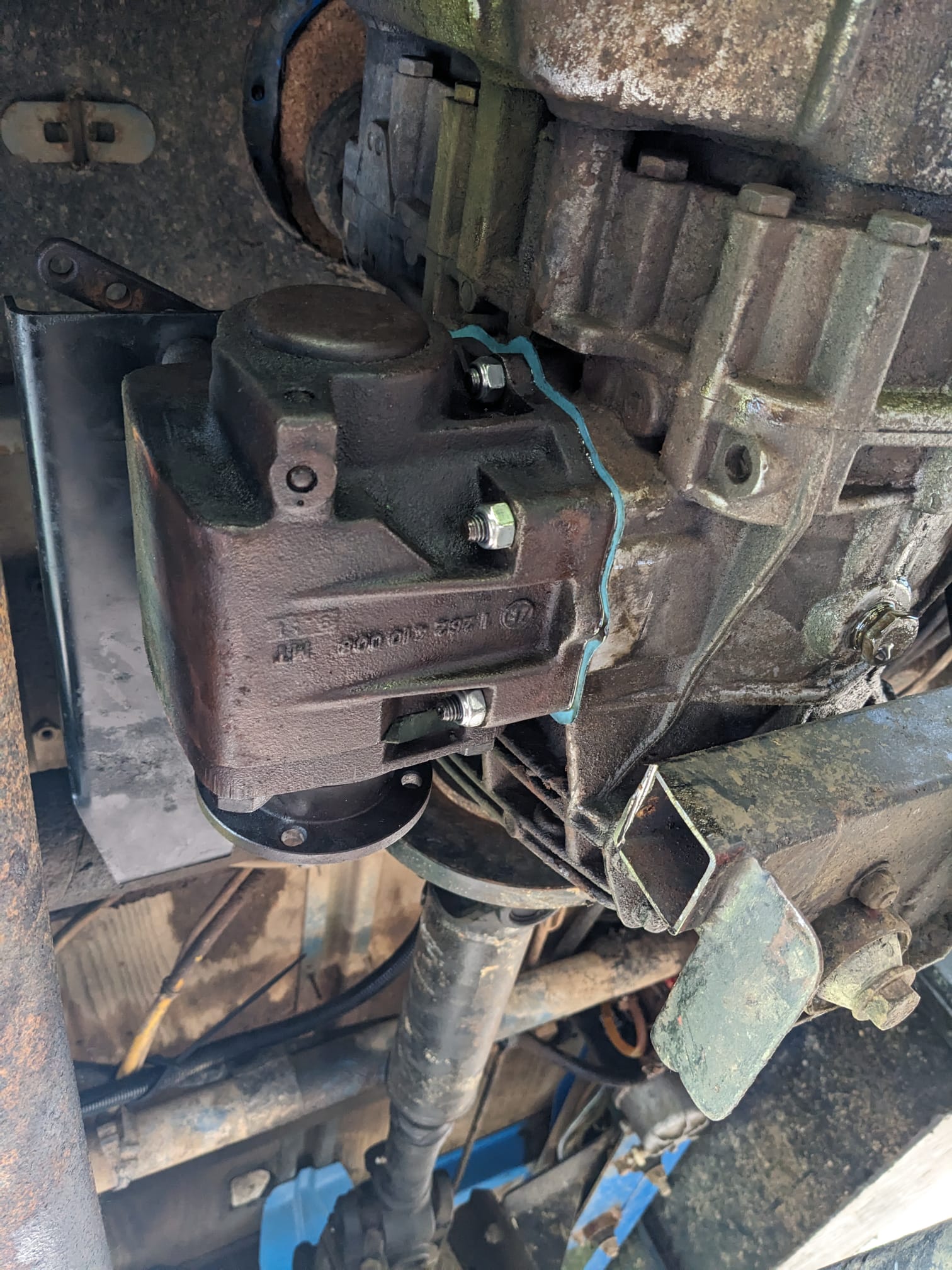

Salut, voici quelques nouvelles,
Avec Beda on à réussi à s'arranger et je lui ai récupéré sa prise de force avec les commandes qui vont bien.
(Merci).
La PDF est monté depuis aujourd'hui sur mon B et un test rapide me fait dire que tout va bien.. ça tourne
Le montage n'est pas le plus simple, les dimensions de goujons et l'accessibilité pour le boulonnage demande un peu de motivation.

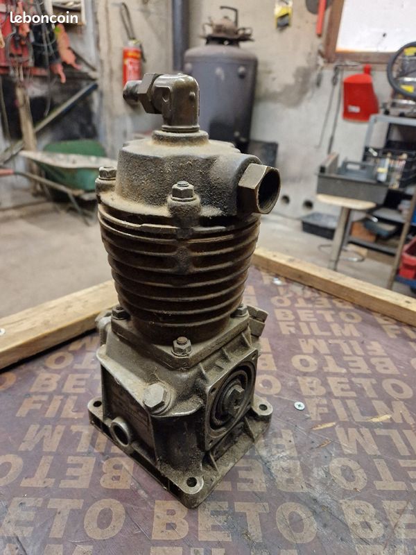

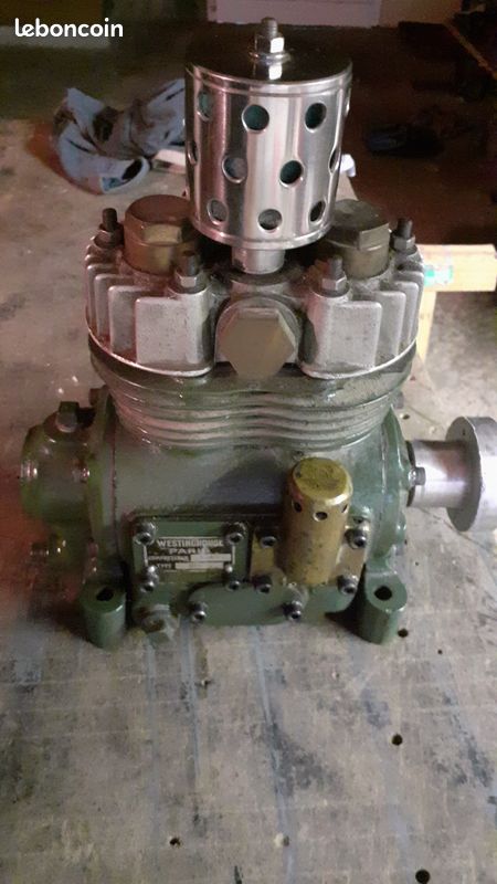

Effectivement je commence à regarder ça d'un peu plus prêt, certains compresseur de PL semble en effet être relié au circuit d'huile moteur.
Mais j'en voit aussi d'autres qui semble fonctionner isolé par barbotage.. A voir.
Pour le moment je regarde les vieux compresseurs simple et double piston de chez WestingHouse / Wabco visible sur LBC à des prix assez raisonnable.
Style ceux monté sur les Unimog etc.. Je pense qu'il m'en faut pas un gros gros..
Certains semble intégrer la soupape de décharge pour la limitation de pression de service directement dans la culasse du compresseur.
Ce genre de chose me semble pas mal :
Ou ceci :
Ou ceci :

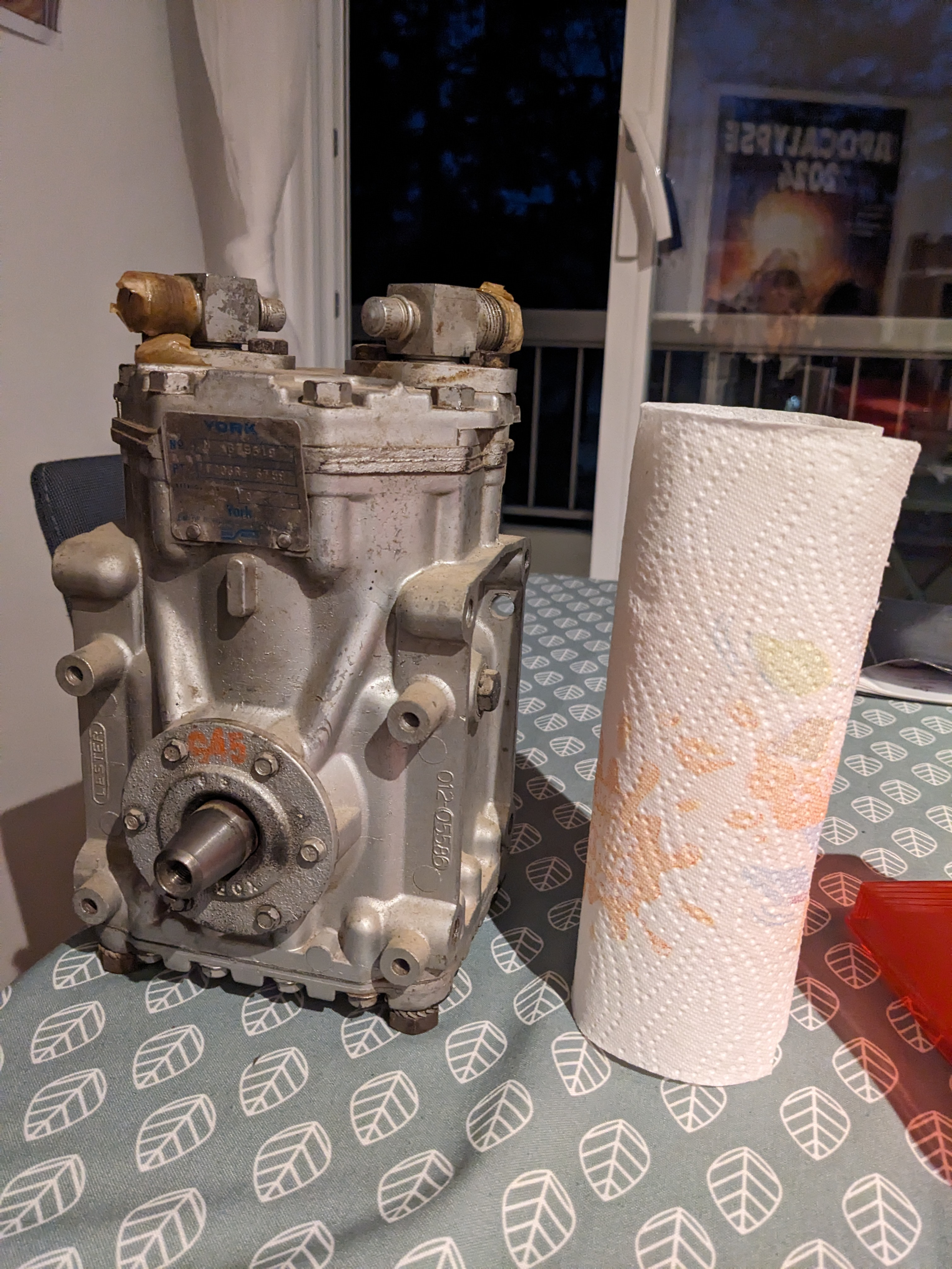

Bon j'ai trouvé mon candidat idéal
Il s'agit d'un comprésseur de clim.. mais d'un autre type, pas un Sanden, un York.. pour 20€ je risque rien ^^'
C'est un comprésseur plutôt compact à deux piston graissé par barbotage sans sont propre carter.
Les modèles allant de 6 in3 à 10 in3 soit 0.09L à 0.16L Donc à 2000tr/min sur la prise de force on peux estimer 320L/min.
Plus d'infos (en anglais ici) : https://www.therangerstation.com/tech/y ... ompressor/
Une docs PDF complète :
