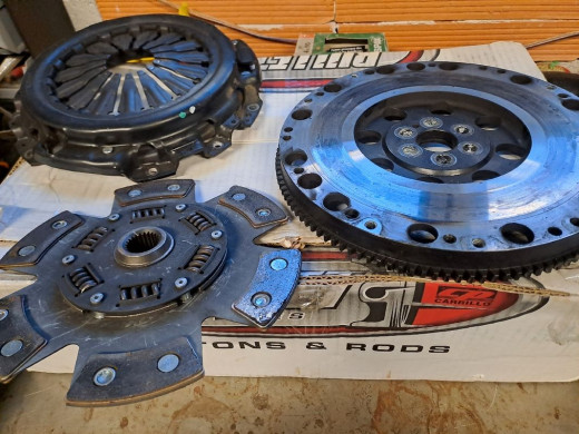

tiens , par hasard en fouinant du coté vm sur le bon coin pour l'histoire du moteur de Samuel je tombe sur cet embrayage dit de competition , qui ressemble a celui que Bernard c'est fait faire . https://www.leboncoin.fr/ad/equipement_auto/2454708405 350e
bon en l'occurence c'est pas pour brutt c'est juste pour la culture...
Embrayage rb25 compétition clutch Stage 4 avec Volant moteur allégé
2 sorties circuit

Garnitures en céramique, j'ai croisé ça sur les pages des furieux qui boostent des Mercedes au delà du raisonnable

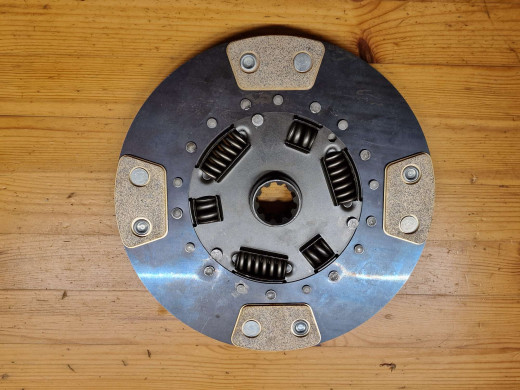

Et justement, en opposition au volants moteur largement dimensionnés de la batellerie, là tu cherches de la réactivité, donc moins de poids

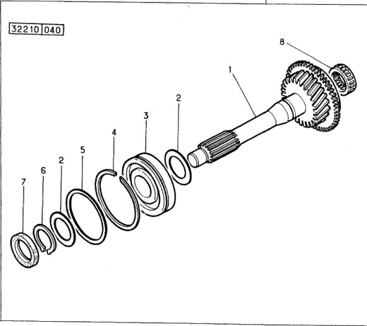

Re: Optimisation embrayage et moteur BRUTT-1
Salut François !Bernard-52 a écrit : 10 avr. 2024 04:56 Ola les amis !
2) Soucis avec mes BVs Peugeot:
2.1) A postériori, les casses de mes disques d'embrayages étaient dûs au fait que le roulement de l'arbre primaire de la BV (originale) avait pris du jeu (mais pas détectable à la main).
Bien cordialement, Bernard
Si je te comprends bien, tu parles du roulement de l'arbre d'entrée de la boîte de vitesses.
Ce roulement est typiquement endommagé lorsque le roulement pilote est défectueux.
(Il existe bien sûr des constructions sans roulement pilote).
Le roulement pilote est monté dans le volant d'inertie ou le vilebrequin.
C'est le roulement de support de l'arbre d'entrée de la boîte de vitesses.
Donc, techniquement, il fait partie du système de palier de la boîte de vitesses.
PS : Un jeu dans ce palier peut également être à l'origine de l'arrachage des disques d'embrayage.
Traduit avec DeepL.com (version gratuite)

D'abord merci à toi pour ces explications.Beda a écrit : 18 avr. 2024 12:13
Salut François !
Bien entendu, je pense comme toi que si un roulement qui a une position importante comme celui-ci prend du jeu cela créé de vibrations et une oscillation du volant moteur.
A 3000 ou 4000 RPM, on peut se douter que l'effet destructeur est avéré !!!
Beda, tu mets le doigts sur un problème qui pourrait être un sous-dimensionnement et un manque de lubrification du roulement.
Cela me fait un peu penser aux problèmes de palier IMS sur les Porsche 3.6 L, l'ingénieur qui a pondu ce montage mérite d'être banni de chez Porsche.
Bon je ne suis pas aussi extrémiste que cela mais il faut avouer que monter dans les tours moteur froid est contre nature !!!
Les américains de LN Engineering ont fiabilisé tout cela :
https://lnengineering.com/products/the- ... ?limit=all
https://lnengineering.com/products/the- ... odels.html
N'oublions pas qu'un volant moteur qui a pris des coups devrait être rectifié pour le remettre à neuf.
La boite est-elle sous dimensionnée ?
Je repose la question concernant le couple et la puissance maximale admissible et je pense que la "théorie de la chaine" est présente dans ce cas :
La résistance d'une chaine dépend de la résistance du plus faible de ses maillons.
Peut-être aurait-il été judicieux de monter une boite plus robuste ?
Bernard-52 dit qu'il fait horriblement chaud dans son comportement moteur, il faudrait donc refroidir mais on parle dans le vide car on ne mesure pas l'élévation avérée ou non de la température d'huile de la boite de vitesse en cas de forte sollicitation.
On peut donc avoir un méchant cocktail :
1/ boite avec roulement usés qui chauffent
2/ sous dimensionnement des pièces internes de la boite de vitesse
3/ capacité d'huile insuffisante
4/ refroidissement trop faible du compartiment moteur
5/ etc...

le roulement pilote en question ne guide pas le volant moteur (1) qui est fixé au vilebrequin (7) et profite donc des guidages de ce dernier dans le bloc moteur, mais il guide l'extrémité de la queue de boite(6) et son mauvais état provoque donc une oscillation (comme tu l'évoques) mais de cette dernière (pas du volant moteur) puisque comme l'expliquait Beda elle a besoin d'un centrage long et ce roulement n'est qu'un recentrage court qui complete celui de sortie de boite qui a lui seul ne supporterait pas le porte à faux ( le disque d'embrayage lui transmet le couple presque en bout). donc les vibrations entrainent possiblement une destruction du disque qui veut pas tourner rond par rapport a son mécanisme et volant moteur solidaires.François M a écrit : 18 avr. 2024 23:39 ...
les défaillances d'un de ces éléments pouvant entrainer la destruction ou endommagement des autres par cette interdépendance.
après, dire qui a commencé, est ce que la boite avait du jeu et a endommagé ce petit roulement ou le contraire au début on ne saura pas
il y parfois des éléments comme ça qu'on recommande de remplacer ensemble pour éviter de rentrer dans des usures d'interdépendance, on ne pense pas forcément a celle ci.

mon expérience est différente.
L'arbre d'entrée de la boîte de vitesses n'est pas un arbre long, qui est monté deux fois à l'intérieur de la boîte de vitesses.
Dans la boîte de vitesses, il est supporté par un seul palier (3).
C'est pourquoi l'arbre a toujours un peu de jeu, lorsque la boîte de vitesses est démontée.
Dans l'arbre se trouve un roulement à aiguilles ou à rouleaux, dans lequel est logé l'arbre de sortie.
Le seul support, lorsque l'embrayage est enfoncé, est donc le palier pilote.
D'après mon expérience, c'est le palier pilote, qui meurt en premier et sans que l'on s'en rende compte, puis le palier (3) et ensuite d'autres composants de la boîte de vitesses.
Je n'ai vu qu'une seule fois un disque d'embrayage se détacher.

on est en phase là dessus ,je corrigeais juste la supposition de François qui était que c'était le volant moteur qui prenait du jeu a cause de ce roulement. en fait il n'est que l'un des 2 centrages courts de l'arbre de boite (et non du volant moteur) , qui avec son roulement de sortie (2eme centrage court) forme ainsi un centrage long.Beda a écrit : 19 avr. 2024 09:59 Salut !
quand je parlais d'interdépendance de l'usure je n'ai pas forcément de raisons de soupçonner que les problèmes d'embrayages aient provoqués les problèmes de boite, ni que le roulement de sortie de boite soit a l'origine du problème...mais c'est ce que Bernard supposait apparement.Beda a écrit : 19 avr. 2024 09:59 D'après mon expérience, c'est le palier pilote, qui meurt en premier et sans que l'on s'en rende compte, puis le palier (3) et ensuite d'autres composants de la boîte de vitesses.
toi tu soupçonnes plus le roulement pilote d'être a l'origine du problème de roulement de boite ...
et a voir ensuite si ces 2 ont eu pour conséquence la casse répétitive des disques d'embrayages.
si j'ai bien résumé ?
